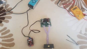

Проверил я этот блок питания DPS5015, он только понижает, дома 24v нету что бы подключить, проверил от 12v, на 12v максимум выдает 11.10v, и выше не идет. Прийдется делать так как выше писал ув. TOPMO3.

Я тут поэкспериментировал, раздобыл 24v. То как я изначально думал сделать, питание подавать на маленький повышающий преобразователь а с него уже питание на DPS5015 - работает.
Мои эксперименты...
Взял маленький этот повышающий преобразователь подключил к 12v и выставил на выходе 19.Все работало нормально, ноут заряжался :cool:
Достал блок питания на 24v и к нему подключил эту же маленькую повышающую плату, как ув. TOPMO3 писал, на выходе у меня было уже не 19v а 22v. После чего я опять подключил ее к 12v и на выходе выставил 24v. Теперь когда я подключаю эту плату к 12v или 24v на выходе у меня 24v и 25.5v. А через DPS5015 я уже себе регулирую на 19v и ноту работает. Не знаю на сколько это правильно, но оно работает как я и хотел, можно тыкать в прикуриватель 12v и в 24v и все работает.
Получилось вот так как на фору, главный теперь вопрос, на сколько это безопасно))
