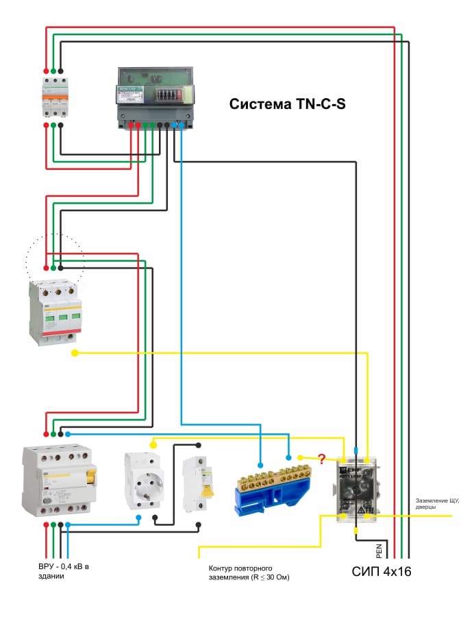

Подскажите, пожалуйста, все ли кошерно в схеме?
На подключение ОПС после счетчика настаивают сетевеки, как это повлияет на показания счетчика?
Имеет смысл сделать перемычку "?"

Марина79,
Синюю нулевую шинку выкинуть к чёртовой матери. И перемычка не нужна станет.
На дверце щита какие-нибудь приборы будут?
В целом ничего ужасного

Сообщение elalex » 12 май 2019, 14:46
1.Следующий вариант схемы рисуйте попроще - достаточно и чёрным цветом, без картинок, в условных электрических обозначениях или прямоугольниках.
2.Вводные автоматы - лучше три 1-полюсных автомата повышенной отключающей способности, например ИЭК ВА47-150. Правильность защитной характеристики и номинала должны быть подтверждены после прокладки линии на дом - измерением петли Фаза-ноль.Скорее всего, не подтвердятся, и придётся вставлять в схему, после счётчика - другие автоматы.
3.Система заземления дома - только ТТ.
4.Поставить УЗИПы - в Ваших интересах. Четыре 1-полюсных УЗИПа, каждый через свой выключатель нагрузки. Электроэнергию не берут.
5.После счётчика никаких других аппаратов - УЗО, автомата розетки, самой розетки, клеммников.
6.Никакого повторного заземления ноля.
7.Про заземление щитка и дома нужно поговорить.
8.Линия на дом - подземная кабельная, проводами в пластиковой трубе.
9.ПУЭ - туалетная бумага, некоторые пункты (например, про TN-C-S) смертельно опасны. Тем не менее, официальные электрики (и сочувствующие им) выполняют их. Бойтесь таких людей.
Вы не обязаны выполнять ПУЭ.
10.Если в строительстве дома Вы важный человек - придётся изучить электрику дома, иначе Вас ждут тяжелые и опасные проблемы.

А у нас энергетиков подобного рода схемки неправильные. С ошибками. Во первых ОПС должен включаться через автоматический выключатель или предохранитель.
Вот вам вспомогательная информация по выбору
Во вторых у вас, что РБ блок не имеет дополнительного ряда клемм для подключения проводников меньшего сечения? К чему еще одна Шина на DIN изоляторе. Достаточно обойтись РБ в качестве ГЗШ.
В третих судя по тому что зарисовали вы PEN (СИП) суете прямо в клемму N счетчика.дурное дело алюминий засовывать под клемму прибора учета. Учитывая его текучесть. И наплевательский отнестись к электробезопастности и прилагаемым схемам включения приборов учета. Переверните крышку прибора учета и посмотрите на схему на той же крышки прибора или в паспорте и где вы там видите, что бы было указано подключать PEN? Вроде ясно написано N (0).

Я так понял что это у вас щит учета на вводе подключенный от воздушной линии. На вводе выполнено повторное заземление и разделение РЕN проводника на РЕ и N. Устройство УЗИП или ОПС ставиться после вводного автомата, чтобы можно было после повреждения заменить, и перед счетчиком чтобы защитить сеть и устройство учета.
После счетчика стоит дифавтомат, я бы его заменил на автоматический выключатель, а дифавтомат поставил на вводе ВРУ с током утечки 300mA.
Если вы выполнили разделения РЕN проводника на вводе, то на ВРУ уйдет не 4-х жильный кабель, а 5-ти жильный.
Для чего вам в щите учета розетка, нужна ли она? Если для ремонта, то подключите ее после счетчика до 3-х фазного автомата через 2-х полюсный дифавтомат и ноль возмете с N-шины.

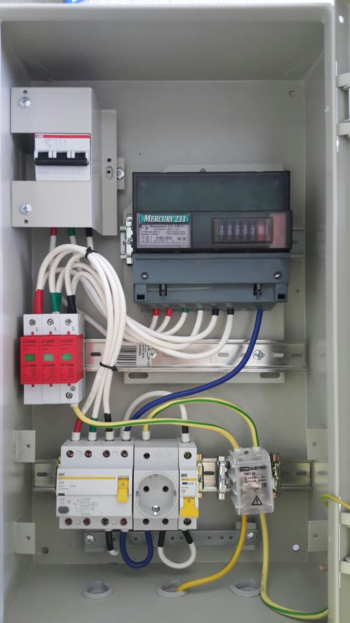

Спасибо за ответы, прикладываю фото ЩУ.

10.Разобрать на фото надписи на аппаратах нельзя, соответственно нельзя оценить разумность их выбора.
