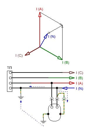

tupos писал(а):Источник цитаты Если я все правильно понимаю, ток протекает фаза источника питания - нагрузка - нулевой проводник источника питания.
Каким образом ток потечет по нулевому проводу при отключенной нагрузке да еще на заземление?
Сверху диаграмма, показывающая природу появления уравнительного тока в нулевом проводе (сдвиг фаз) ... внизу появление "ответвления" этого тока при заземление нуля.

А что с током- откуда и почему 5 ампер?
О финансовой опасности повторного заземления ноля
Сообщение Константин » 24 май 2019, 20:31
ПАВ писал(а):Источник цитаты А что с током- откуда и почему 5 ампер?
Уравнивающие токи.
