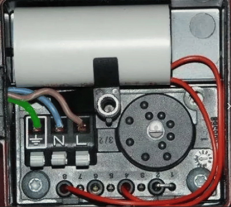

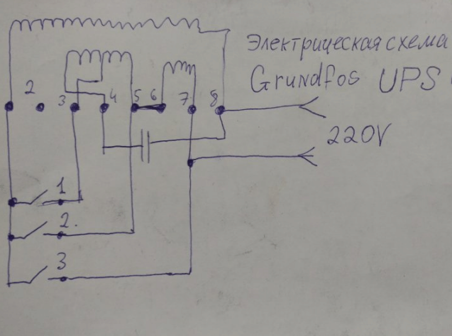

Есть насос для повышения давления воды sprut gpd 15-9а. У него есть коробка управления(клеммная коробка) которая работает в трех режимах:1.Выкл(насос не работает),2. Авто(насос включается при открытии крана), 3.Ручной(насос работает постоянно независимо открыт кран или нет и есть ли вода в стояке). Насос расположен в неудобном месте и для этого коробка управления была отделена от насоса и с помощью кабеля ввг перенесена в доступное место. Было это проделано из-за того, что бывает настолько низкое давление в стояке что насос просто не включает автоматику и приходится вручную переключать в режим принудительной циркуляции. Сейчас делаю ремонт и хотелось бы реализовать включение-выключение насоса с помощью просто клавишного выключателя. Т.е. нужно понять к каким из контактов «припаяться» чтобы подсоединить выключатель.
Прилагаю фото самой коробки управления и приблизительную схему. Также мной был произведен замер индикаторной отверткой(других приборов нет) наличия фазы или ее отсутствия на том или ином контакте. В таблице указаны три режима работы , + и – соответственно наличие-отсутствие фазы на контактах. Может быть это как то поможет?

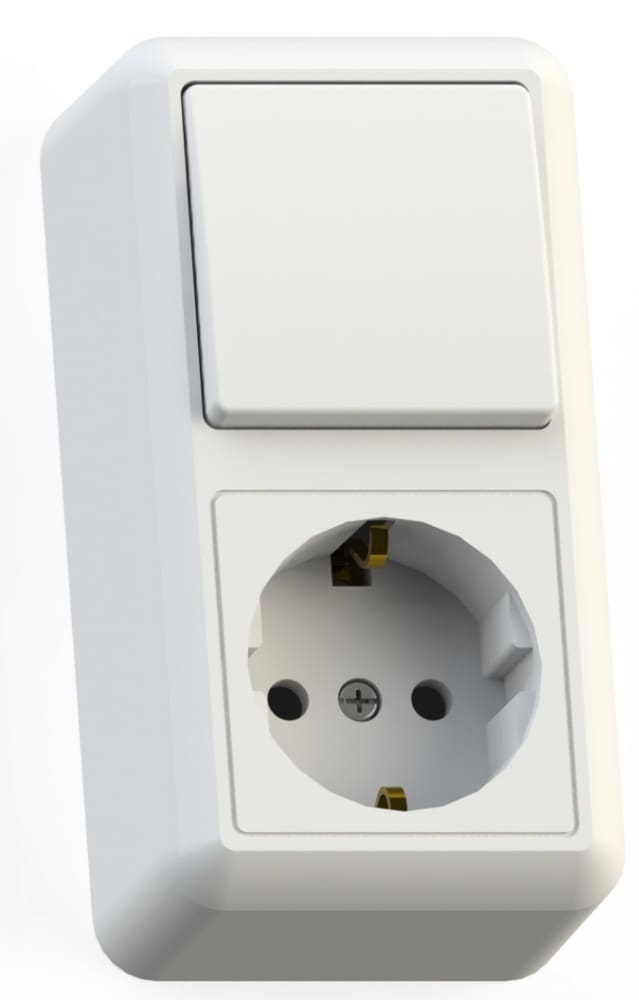

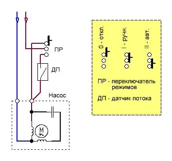

Купите блок розетки с выключателем (см.рис.) и установите его на место той розетки, к которой подключен, в данный момент насос ... на насосе установите требуемый режим, а выключателем будете включать или отключать питание на насос.

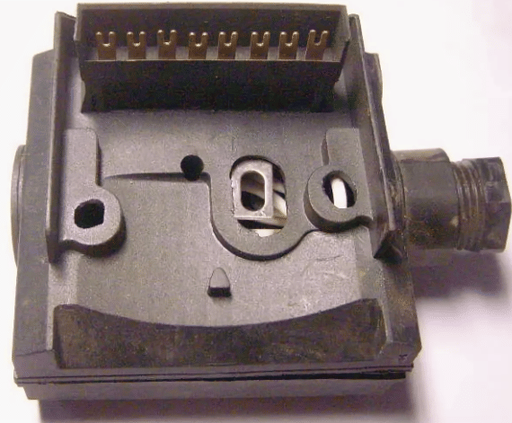

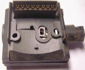

2.Непонятно, как схема переключателя согласовывается с его внешним видом. Должно быть явно видно, в каком положении переключатель.
3.Непонятно, как добрались до контактов переключателя.
4.Непонятно, где в переключателе контакт 4.
5.Если даже таблица и полная - наличие фазы, измеренной 1-ручным индикатором - ничего не говорит.
6.На схеме перемычка между контактами 5 и 6, ряда из 8 контактов, в натуре её нет.
В натуре есть перемычка между контактами 1 и 2, ряда из 8 контактов, на схеме её нет.
Почему в ряду из 8 контактов четные и нечетные выглядят по-разному?
7.У вас очень запутанная ситуация - непонятно что, с непонятной схемой, непонятными измерениями.
8.Видимо, без мультиметра и пошагового инструктажа для определения схемы - дела не будет.
9.Возможно, понадобится и прямой эфир по Skype.
10.Нужно будет поставить мультиметр в режим омметра и перемерять сопротивления между всеми возможными парами контактов. Наверно, будет около сотни измерений.
По анализу результатов измерений должна получиться схема.

А хто Вам мешает установить этот блок в ванной ... в магазинах полно удлинителей (разной длины) с выключателем.

з.ы. ... Предполагаю схема не сложнее этого ...

2- переключатель- черный кружочек с белым штифтом для ручки переключения.

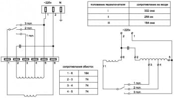

6- схема от совершенно другого насоса, внешне схожего, функционально нет. Поэтому все разговоры излишни. Наверняка и табличка от другого насоса.

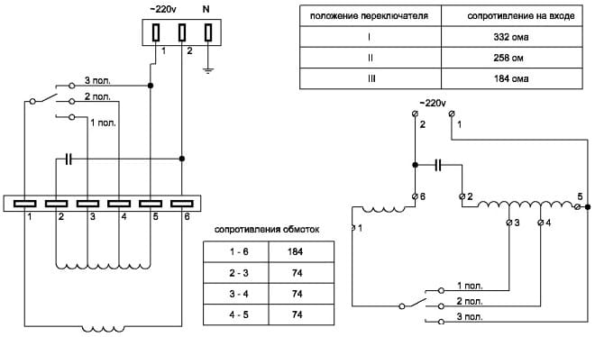

ТОРМОЗ, схема тянет на 5, а вот про заземление забыли, однако. Ради воскресенья- 4. :yes:
На всякий поджарный, схема ЭЦН Грундфос:

Вариант с двумя одинаковыми переключателями (логика - ИЛИ) ... сложный (для ТС) и неудобный, т.к. придется контролировать оба переключателя.

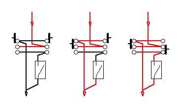

Самый простой и не требующий вмешательства в заводскую схему ...

Не, сдвоенный отпадает- и вряд ли есть такой, и сложный он во избежание.

Сообщение TOPMO3 » 26 май 2019, 09:24

Дык автор не в состоянии даже определить номера контактов переключателя ... я нарисовал просто так, зная что оно не выполнимо для него. :biggrin:
