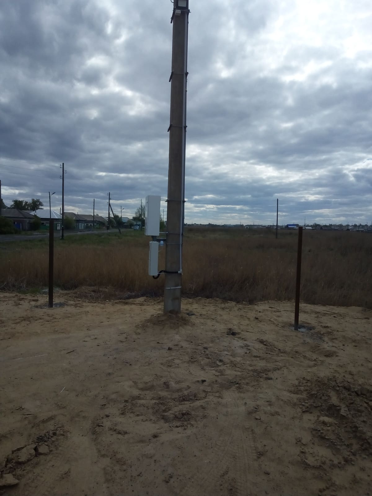

elalex писал(а):Источник цитаты Иметь розетки внутри щита и держать дверку наружного щита открытой круглый год - это чудесно!
Какая разница - IPх1 или IPx4, не говоря уже о пыли?
Розетки внутри щитов для строительства ставят только дебилы.
Ну во первых дебил это ты у нас. Дебыльными фразочками кидаться это твоя походу тут работа.
Во вторых двери щита будут постоянно закрыты, а ввод удлинителей организовывается с низу через сальники типа PG которые я подготавливаю сейчас к установки. И двери будут открываться только при отключениях по завершению работы.
В 3тих. По типам защиты корпусов гугли. Может поумнеешь и из дебилов выйдешь. А то вот чему научишься. А учить тебя ничему не собираюсь.
elalex писал(а):Источник цитаты 1.Дверка наружного щита для строительства должна открываться только для производства оперативных переключений.
Меня удивляет, что такая простая истина недоступна для понимания.
Меня удивляет, что сплошь и рядом - розетки ставятся внутри таких щитов.
Удивительно, что это понимаю только я.
2.Розетки постоянного пользования на участке тоже должны быть исключительно снаружи щитов - как внутренних, так и наружных.
Внутри щита может быть только ремонтная розетка.

Установлено освещение с автоматическим управлением через фотореле ФР-601. И вертикальный Заземлитель D.20 глубиной 6м.

1.Ввод шнура (шланга) удлинителя через сальник внутрь щитка, подсоединения к нему внутри вилки и тыкание вилки в розетку внутри щитка - решение ещё более дебильное, чем постоянно открытая дверца.
2.Заземлитель будет очень полезен для получения шагового напряжения при обрыве питающего ноля, и подачи его на корпуса строительного инструмента.
Чёрт их бери, этих строителей! Главное - выполнить ПУЭ!
3.Строители, кстати - тоже дебилы - не понимают, как их питают. Начальство - тоже.
Прямо конвейер дебилов.
Потом ещё кто-то удивляется смертельным несчастным случаям на стройках!
