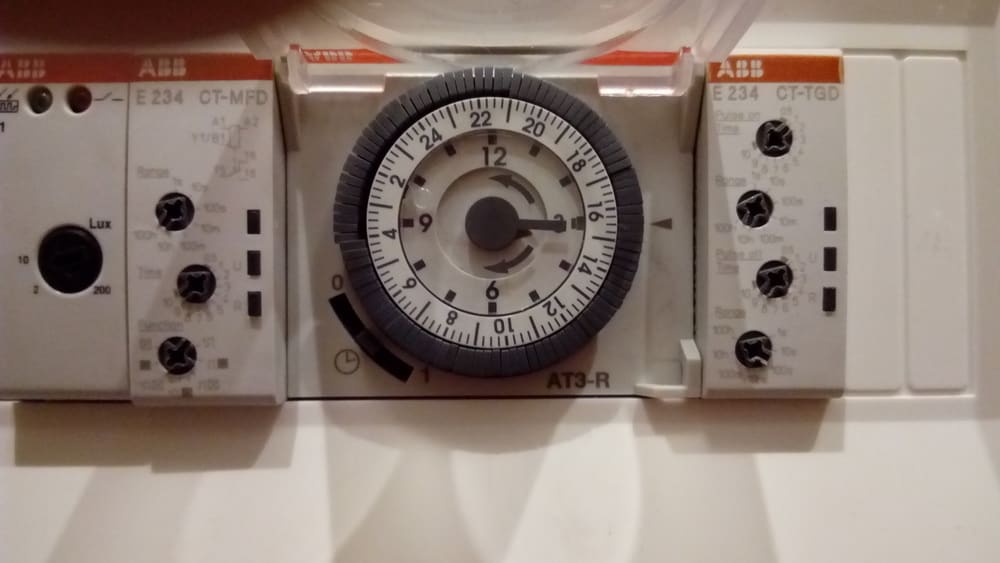

Здравствуйте! Дом с участком, освещение разбито на три линии... Освещение участка и фасада дома автоматически включалось/отключалось по программе для зимнего периода. Работодатель сказал настроить на лето, чтоб позже вкл и раньше выкл. Посмотрев ютуб с трудом нашел как настроить AT3-R, выставил вкл/выкл с 21-00 до 04-00. Подходит время, программа на AT3-R срабатывает, освещение ландшафта и фасада дома включается, НО через минут 10 все вырубается!? На следующий раз, открыл щиток и наблюдал... В выставленное на включение время, начинают работать три реле, на Т1 и CT-MFD загораются зеленые индикаторы, через несколько минут срабатывает реле времени CT-TGD, зеленый диод часто мигает и с низу оранжевый подмигивает. Как писал выше - при его включении освещение вырубается.
Помогите плиз разобраться, какие крутилки и как расположить на CT-MFD и CT-TGD, чтоб работало по программе AT3-R ?

demisof, кроме реле времени в схеме вижу фотореле

Фотореле работает в паре с реле времени. Остальные реле не могу предположить для чего установлены.
Логика работы такова: включение освещения происходит по фотореле, а выключение по реле времени в заданное время

tupos писал(а):Источник цитаты Фотореле работает в паре с реле времени. Остальные реле не могу предположить для чего установлены.Логика работы такова: включение освещения происходит по фотореле, а выключение по реле времени в заданное время
Отключил реле CT-TGD, которое вырубало программу AT3-R. Теперь освещение включается точно по программе, горит до 01-20 и ... ландшафт вырубается, а фасад дома горит до 08-30
