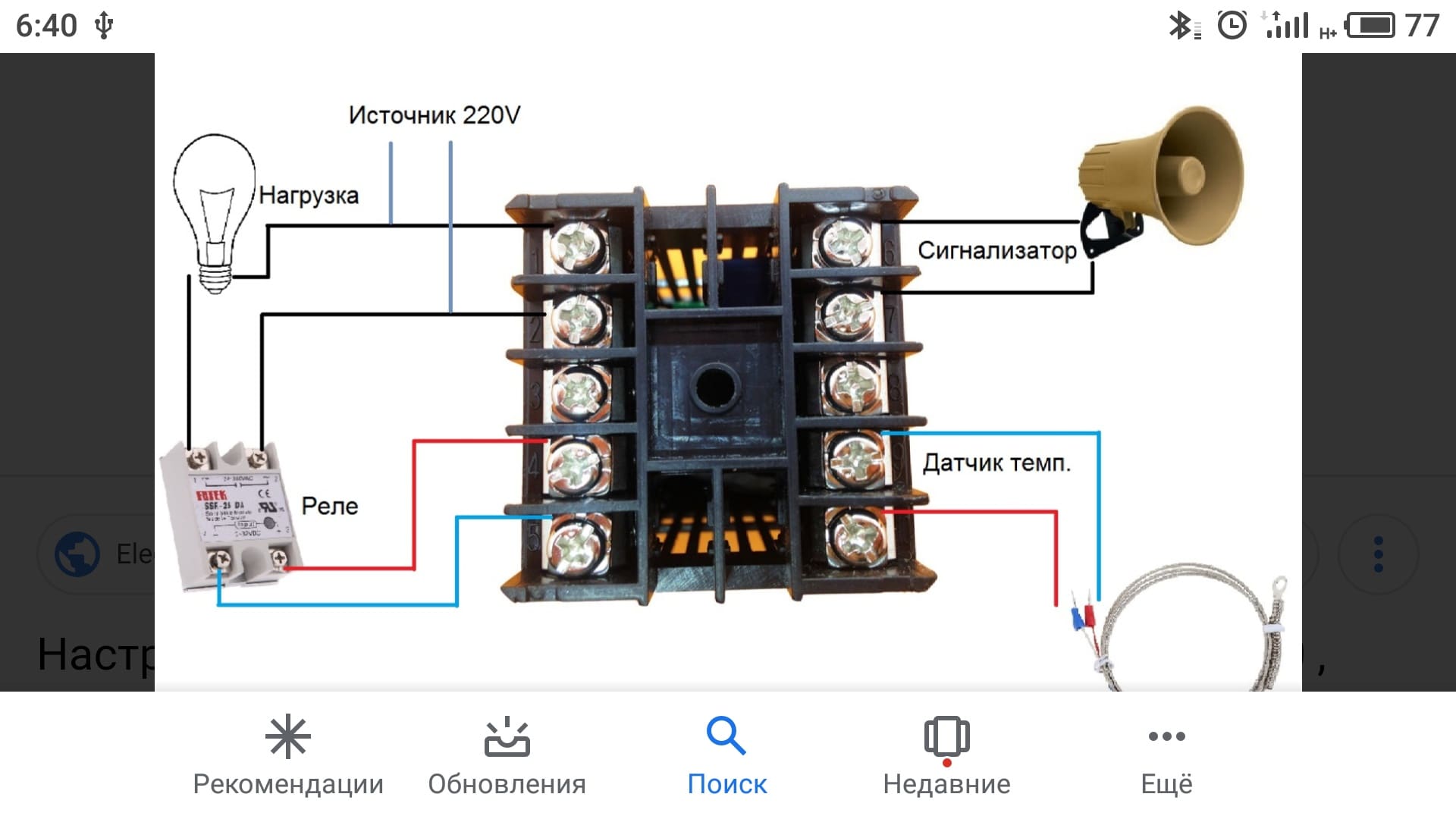

На фото схема подключения терморегулятора через твердотельное реле.Питание на терморегулятор 220 в,выход на реле 24в .Твердотельное реле на 40 ампер.Лампочка на схеме имитирует ТЭН.Вопрос какое сечение провода нужно, что бы все это дело подключить,ТЭН 3.5квт.Точнее вопрос даже не в сечении,а в том что можно ли одно сечение использовать на всех этапах подключения.И второй вопрос будет ли нагрузка на провода в доме.?

Александр2517 писал(а):На фото схема подключения терморегулятора через твердотельное реле.Питание на терморегулятор 220 в,выход на реле 24в .Твердотельное реле на 40 ампер.Лампочка на схеме имитирует ТЭН.Вопрос какое сечение провода нужно, что бы все это дело подключить,ТЭН 3.5квт.Точнее вопрос даже не в сечении,а в том что можно ли одно сечение использовать на всех этапах подключения.И второй вопрос будет ли нагрузка на провода в доме.?
На ТЭН сечение провода - 2,5 мм2, на остальные цепи - меньше. Нагрузка на провода в доме - будет. А куда ей деваться?.

А все цепи 2.5 мм2 проводом подключить не смертельно?

Сообщение ПАВ » 06 июн 2019, 16:21
Можете и 4 мм.кв везде, если денег не жалко. Обеспечьте силовую часть- сеть/нагрузка/ТТР сечением 2,5; остальное- датчик, управление ТТР и сирена и 0,5 мм достаточно
