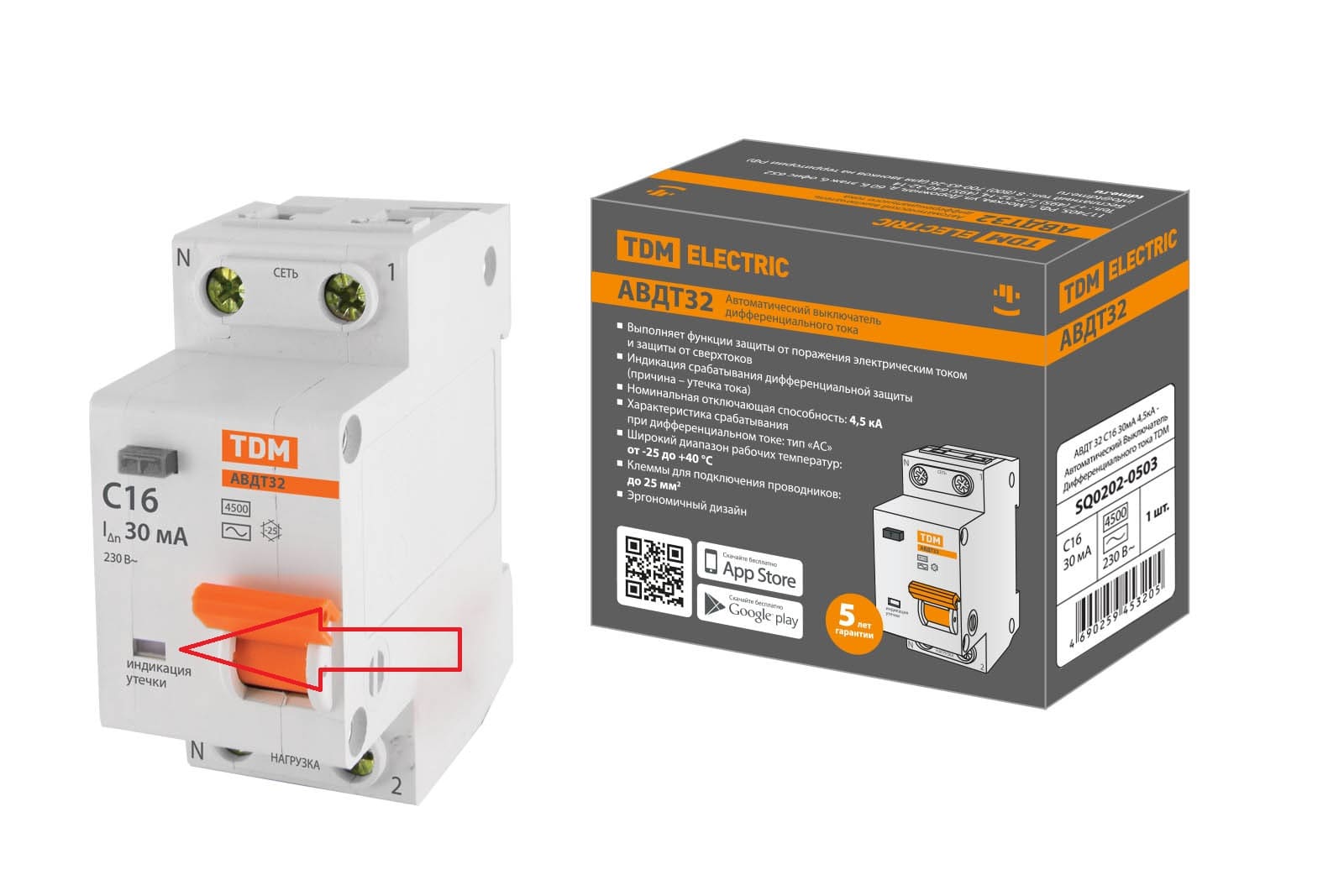

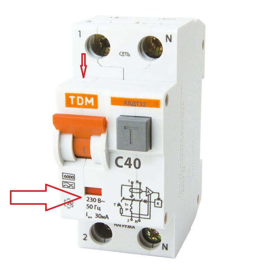

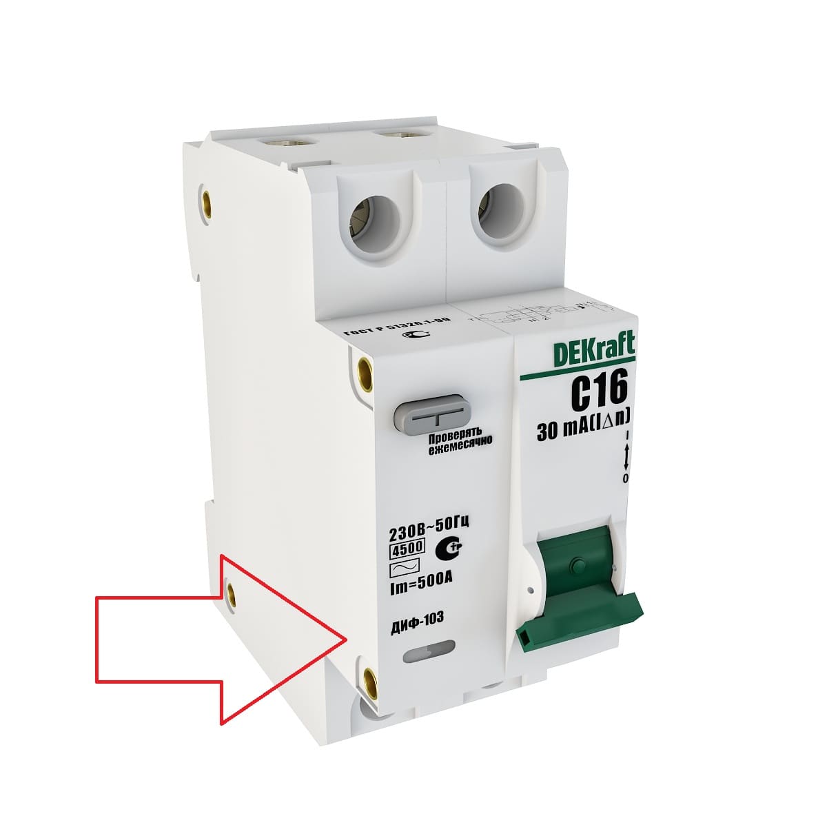

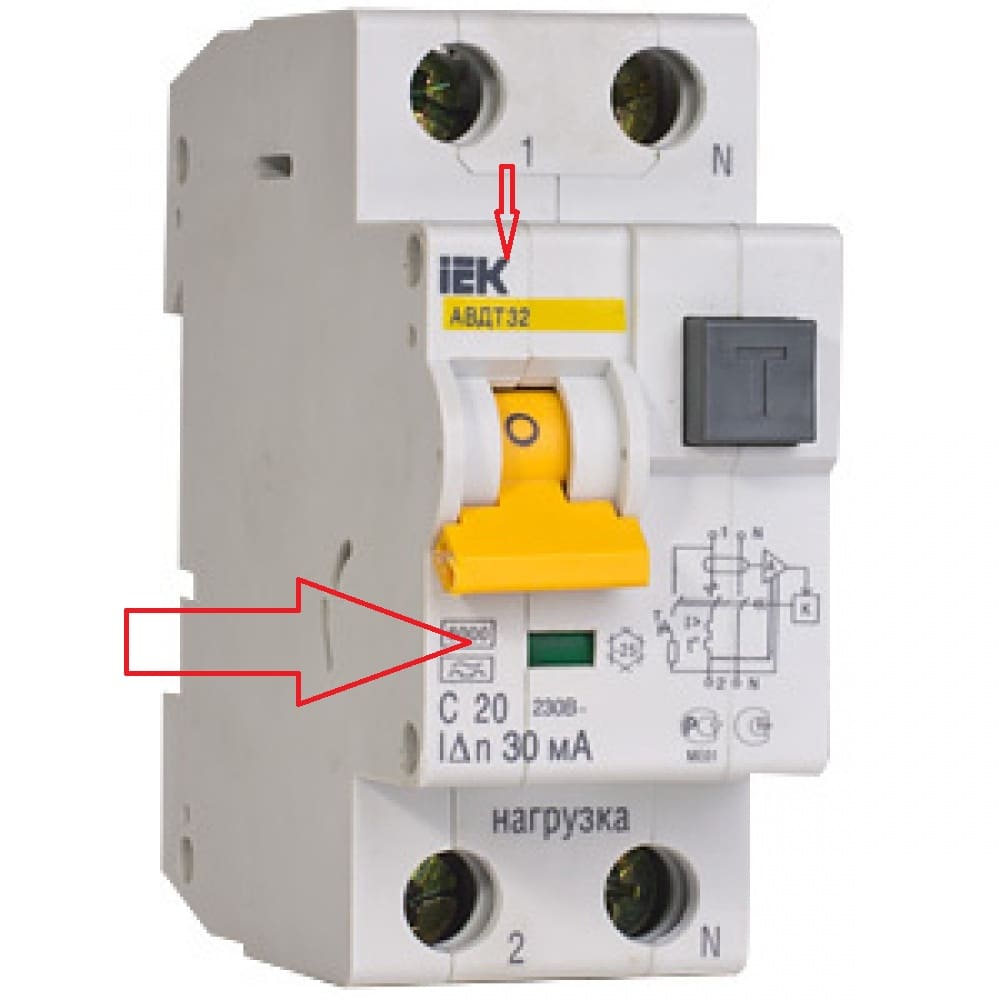

Сообщение Константин » 03 июл 2019, 15:50
Стас1992 писал(а):Источник цитаты elalex, и кстати ИЕКовские АД все таки позволяют определить устройство сработало по утечки или КЗ/перегрузка
Стас1992, АВДТ тоже позволяют это определять(но увы не во всех моделях). Только не все об этом знают. У АВДТ тоже есть это функция. Это тот самый блинкер в окошке аппарата. Когда отрабатывает дыф.защита блинкер выпадает аварийного цвета(обычно красный). Когда отключили в ручную или по КЗ или перегрузу цветом либо белый либо зеленый тут в зависимости как его красили на заводе в какой цвет.Как понять на коком АВДТ этот блинкер сигнализирует о таком. Просто. Этот блинкер расположен на стороне модуля УЗО это как раз под или над кнопкой ТЕСТ.
Типо вот так:
Если расположение блинкера под рычаго взвода то это просто индикатор состояния контактов(вкл-выкл) ни более того
Типо так:
Я думаю теперь ясно.
