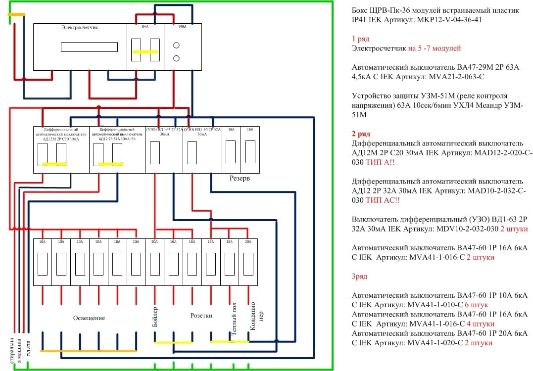

Посмотрите схему электрощита. Делаю впервые.

Укажите ошибки при данной сборки электрощита в квартире старого фонда без ре-проводника. Заранее благодарен.

1. Выделенная мощность на квартиру?
2. Зачем 2 АВДТ?
3. Почему автоматы на 20А? Больше 16 ставить нежелательно.
3. Резерв это глупость, он никогда не понадобится.

Вход выполнен 6мм2, автомата в подъезде нет выполнен на прямую от стояка, дифавтоматов разные один ванную стиральную машину типа А на 20 А.. Второй на плиту 5квВт дифавтомат типа АС на 32А тут провод 6 положен. Где автоматы 20 заложен провод 4 для кондиционер примерно 3,6 квВт и бойлера мощность неизвестна

1.В этажном щите нужно поставить вводной автомат D32 от ИЭК. Лучше бы три, в виде избирателя лучшей фазы.
2.На схеме размещения аппаратов в щите провода не рисуют.
3.Вводной автомат в квартире - ни к чему.
4.Если электрообрудование квартиры достаточно дорогое - поставить в квартире комплект УЗИП 2класса от ИЭК. Если очень дорогое - поставить на лестнице комплект УЗИП 1класса.
5.Никакого УЗМ. Нормальное цифровое дисплейное реле напряжения, с индикацией поступления напряжения, защитой от внутренних КЗ и байпасом.
5.Никаких дифавтоматов. УЗО типа А, достаточно и двух.
6.Никаких линий, не защищённых УЗО.
7.Автоматы линий - с защитной характеристикой В.
8.На освещение достаточно 2 линии на автоматах В6. Про территориальное деление поговорим.
9. Никаких отдельных линий на отдельные маломощные (<3кВт) потребители.
10.В каждую комнату - по 2 маломощные розеточные линии (1,5мм², 3кВт, автомат В13). Маломощная линия на нерабочую сторону кухни.
11.В ванную и на рабочую сторону кухни - мощные розеточные линии (2,5мм²,5кВт, автомат В20). Все розетки на этих линиях - с персональными термореле защиты от перегрузки.
12.Сечение и автомат линии плиты 2,5-4мм²,В20-25.
13.Собственное заземление ТТ от арматуры стен, пола, потолка, лестницы, земли на улице.
14.На схеме нужно указать сечения всех линий.
15.На линию кондиционера 4мм²,В25 поцепить близлежащие розетки с термореле.
Что за жутко мощный кондиционер? Какой там компрессор?
16.Если советы приняты - нужно перерисовать схему.
17.Вообще-то первоначально рисуется 1-линейная принципиальная электрическая схема.
Схема расстановки аппаратов - дело второе.
Последний раз редактировалось elalex 14 июл 2019, 12:21, всего редактировалось 4 раза.

Kamshilin писал(а):Источник цитаты Вход выполнен 6мм2, автомата в подъезде нет выполнен на прямую от стояка, дифавтоматов разные один ванную стиральную машину типа А на 20 А.. Второй на плиту 5квВт дифавтомат типа АС на 32А тут провод 6 положен. Где автоматы 20 заложен провод 4 для кондиционер примерно 3,6 квВт и бойлера мощность неизвестна
Все автоматы 20А заменить на 16.
Все провода 4, заменить на 2,5.
Вводной автомат поставить 40А.

А провода зачем менять? - Если уже проложены. Запас человека в "петуха" не превращает.
Другое дело если от этих линий бытовые розетки питаются - в них тяжело 4 квадрата впихнуть,
а даже если получится - контакт будет нев3.14здушный - а вот это уже опасно.

Затем что они ещё не проложены. А значит в проекте надо делать правильно.
