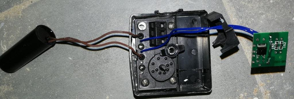

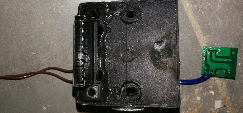

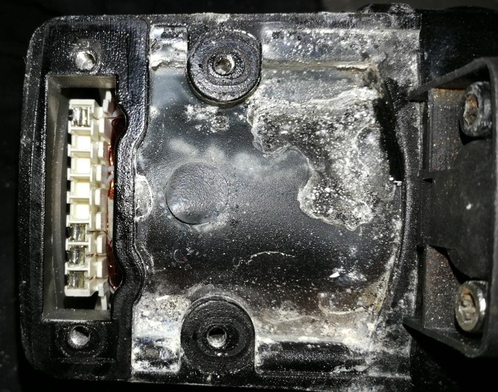

А можно еще вопрос аналогичного характера) /Есть похожий насос, но на этот раз в ванной( НАСОС SPRUT GPD 15-9A). Сейчас он расположен под ванной и в скором времени ванна будет "зашиваться" плиткой. Конечно будет сделан ревиз люк, но опять таки хотелось бы вывести от него такой же выключатель. Есть фото всех контактов. Получится определить к чему припаяться по ним?

Сообщение lahesis333 » 26 июл 2019, 19:02
Вот сам насос.
