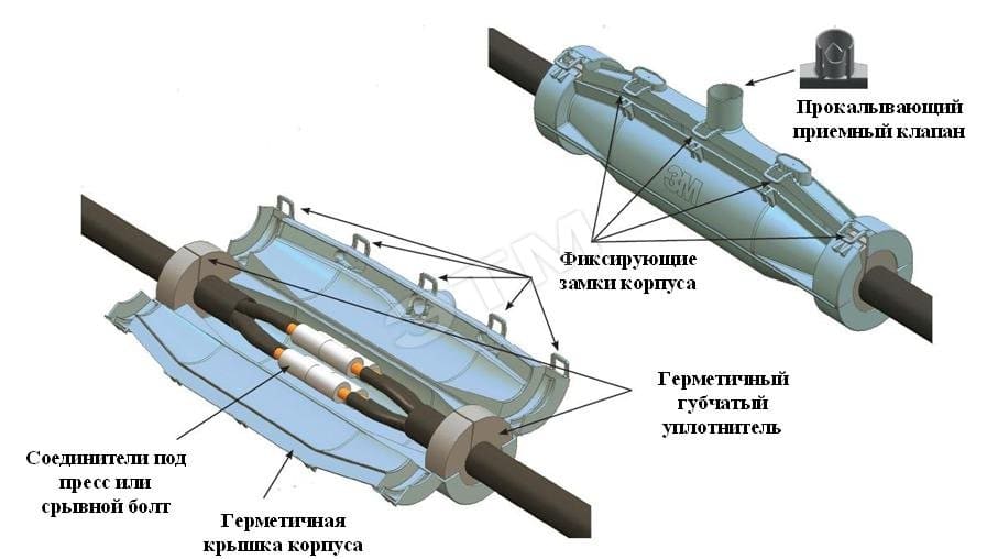

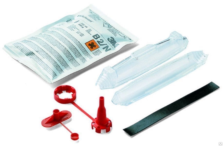

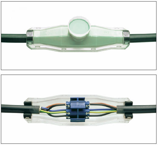

Сообщение Константин » 24 дек 2015, 18:31
Rokoal писал(а):Источник цитаты Какая ещё заливная муфта?
Вот такая,разновидность много.
Или классическая термоусаживаемая
Муфта термоусажевающая.png (42.32 КБ) 3009 просмотров

Rokoal писал(а):Источник цитаты По ценнику как? Не встречал такие. Для каких сечений бывают?
От 400р и выше в зависимости для какого кабеля а именно его количества жил и сечения. Да там в них ничего особого нет, это пластиковая капсула, несколько гильз соединительных с ТУТ трубкой или кросс модуль и пакет с клеем, а именно это эпоксидная смола с затвердителем. Самому собрать можно из подручных средств по честности говоря дешевле обойдется.
