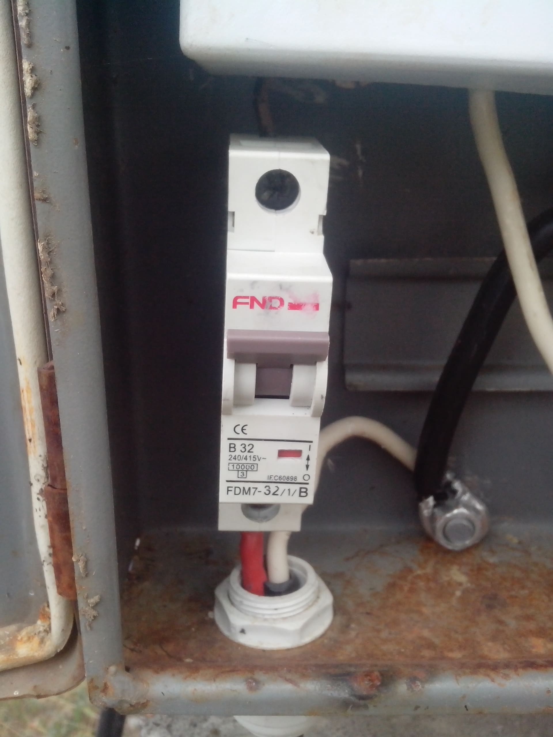

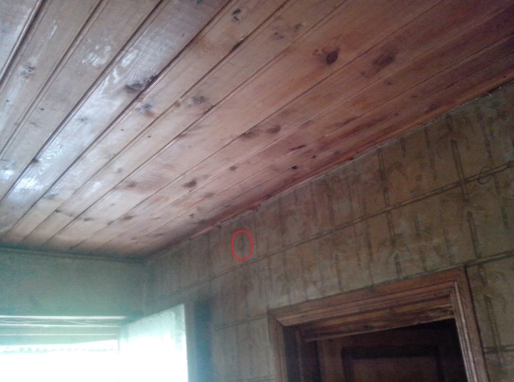

вот такой щиток установлен на столбе у дома
кружком отмечено место где будет расперд коробка в данной комнате и от нее к люстре надо довести 2х1.5 ВВГ

Сообщение ПАВ » 07 авг 2019, 18:53
Понимаю, что нет денег на дорогие УЗО и АВ, но неужели нет пары коп на две оцинкованные шайбы??? Вот это все тихо расползется с неизбежным подгоранием!

ПАВ писал(а):Источник цитаты Понимаю, что нет денег на дорогие УЗО и АВ, но неужели нет пары коп на две оцинкованные шайбы??? Вот это все тихо расползется с неизбежным подгоранием!

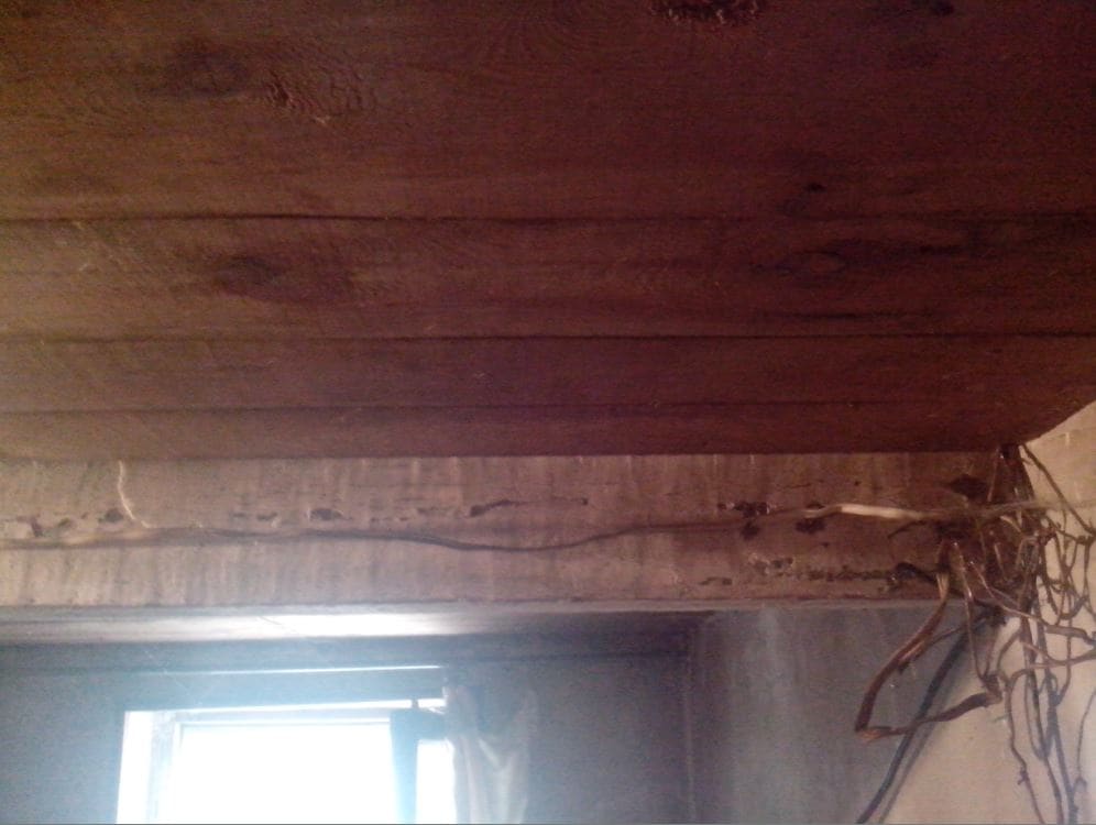

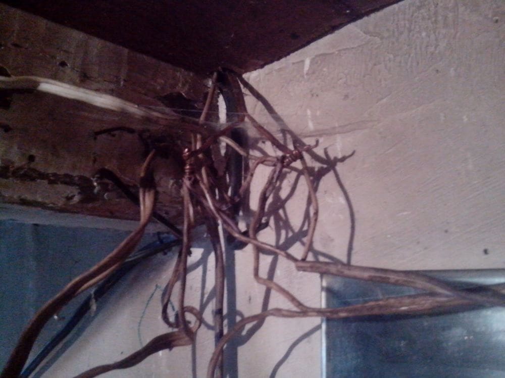

если я правильно понимаю вы про АВ, тут как раз таки деньги есть, ибо это сделано государством. более того красный провод заходящий снизу в АВ с оплавленной изоляцией, на фото еще плохо видно, но вы обратите на эту чудо кабель от автомата к счетчику. 2.5 с изнасилованной изоляцией)
любите юмор?вот вам еще из того же здания
