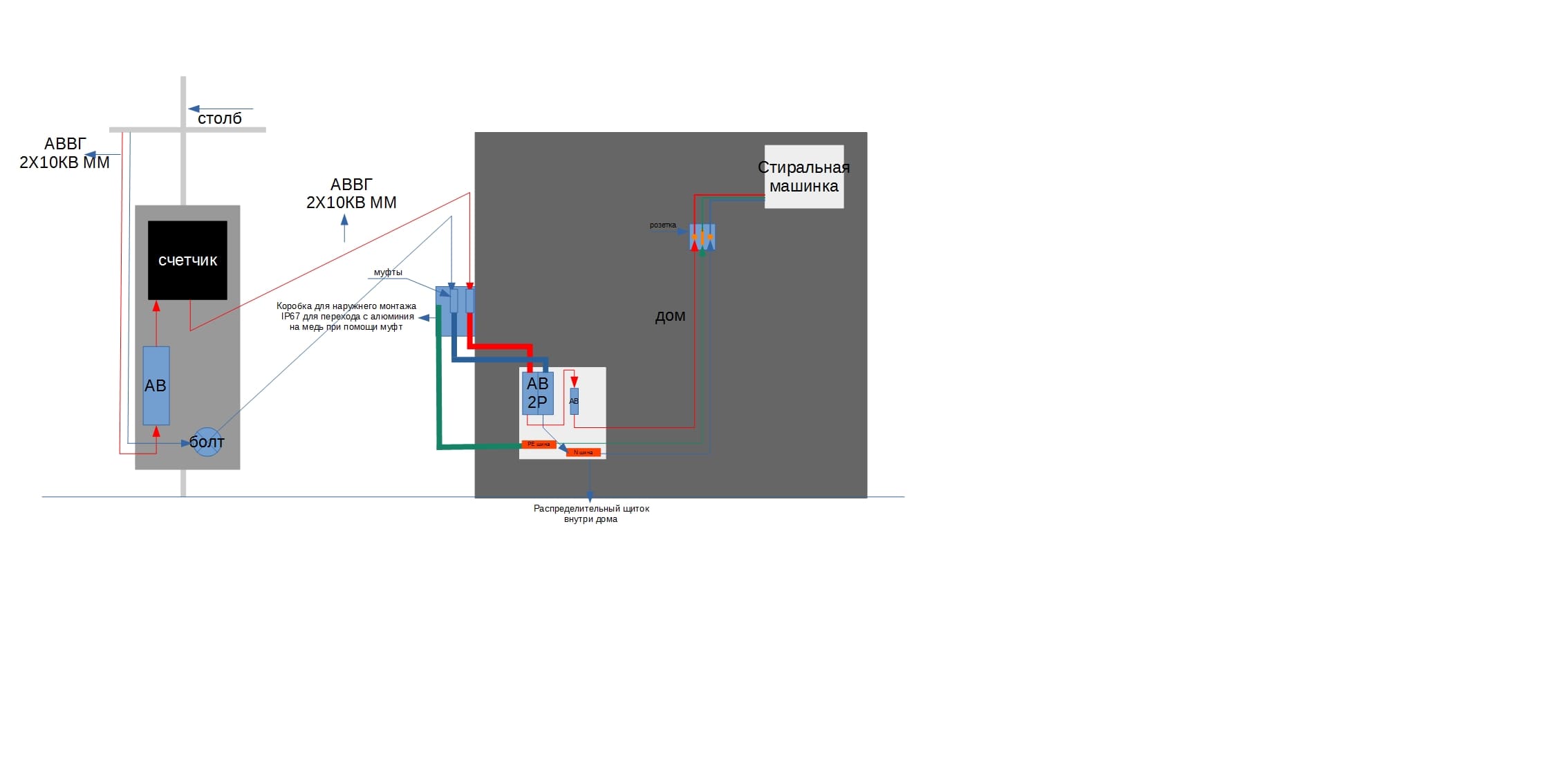

Сообщение Стас1992 » 14 авг 2019, 20:35
такое допустимо реализовывать или это кромешный ад?)
маленькая поправочка не описанная на картинке, болт соединен с металлическим корпусом щита учета
подводка провода к люстре по потолку обшитому деревом
Сообщение elalex » 14 авг 2019, 21:05
1.Допустимо убивать людей? По-моему, допустимо.
2.Вы истерик?
3.По моей идее, корпус вводного щитка должен быть занулен, но не заземлен.
Заземлить нужно УЗИПы в щитке.
4.Чего это из вводного щитка в дом идёт алюминий?
5.А нельзя было увеличить размер шрифта надписей? Некоторые неразборчивы даже при самом большом увеличении.
6.Нарисуйте стандартную 1-линейную принципиальную схему.
По этой картинке много непонятно.
7.Что с заземлением в доме?

Сообщение Стас1992 » 14 авг 2019, 21:53
elalex,
3.никаких УЗИПов в доме не будет, только вводной автомат и 16 амперные автоматы
4.потому государсво взяло и спустило со столба в щит АВВГ-П 2х10 и из щита такой же к дому подвело.
7.в доме нет никакого заземления этот дом в деревне в котором делали проводку 50 лет назад, там половина населения даже не знает что это.
всю проводку сейчас меняю и от каждой розетки тяну 3х2.5 до распределительного щитка в доме.

Сообщение Стас1992 » 14 авг 2019, 22:23
Rumato,
наверное мой косяк с описанием, приложу фото того что сделано сейчас, оно есть выше в теме, но все же.
у щита учета, если я правильно понимаю система заземления TN-C
т.е. я хочу добавить омедненный штырь под столбом и на кабель идущий из под болта, прикрученного к корпусу, подключить нулевой и заземляющий медный кабель. т.е. медный кабель 2х10+ 1х6, с одной стороны нулевой и заземляющий проводник соединяю в один целый и подключаю к нулевому идущему от щитка учета, из под болта.а второй конец медного завожу в щит и одну жилу 10мм подсоединяю к нулевой шине а заземляющую к заземляющей шине.от розеток нулевые провода пойдут на нулевую шину, заземляющие на свою шину

Сообщение Rumato » 14 авг 2019, 22:34
Стас1992,
В РФ так делать запрещено, как у Вас я не знаю.
Стас1992
Сообщения: 67
Зарегистрирован: 19 июн 2019, 02:14
Сообщение Стас1992 » 14 авг 2019, 22:41
Rumato,
а по какой причине запрещено?в чем риск?
Rumato
Сообщения: 739
Репутация: 107
Откуда: Щелково МО
Сообщение Rumato » 14 авг 2019, 23:09
Стас1992,
Провод шибко тонкий. РЕN можно разделять, только если он минимум 16 квадрат по алюминию.

Сообщение Стас1992 » 14 авг 2019, 23:14
Rumato,
если провод идущий со столба к счетчику заменить на провод СИП 16мм и от счетчика к коробке где будет переход на медь так же на СИП 16мм
вообще подумавыли над тем что бы заменить алюминиевую часть идущую от счетчика к дому

Сообщение Стас1992 » 15 авг 2019, 02:49
elalex,
со столба спускается в щит учета, из щита учета поднимается на верх столба и протянуто до стены здания, на наружной стене здания стоит под металлическим козырьком советский рубильник, который не работает.
т.е. да, все воздушным путем, но я не удивлюсь даже если между столбов не СИП а АВВГ, ибо живу в стране безграничных возможностей
Сообщение elalex » 15 авг 2019, 02:55
Стас1992:
1.АВВГ-П 2х10 от вводного щитка в дом идёт воздушной линией?
2.Без УЗО заземление таким образом, как показано на картинке - смертельно опасно.
3.Вводной щиток - тот, где счётчик - пластиковый?
4.Что такое нулевой кабель? Как выглядит?
Что такое заземляющий кабель? Как выглядит?
5.Что написано в сообщении Вчера, 22:23 - ничего не понятно. Нужно нарисовать.
Что за автомат во вложении Вчера, 22:23 - непонятно.
6.Линия от вводного щитка в дом - лучше была бы подземная.
7.Не стоит тут рассказывать, какие неграмотные люди в электросбытовой компании.

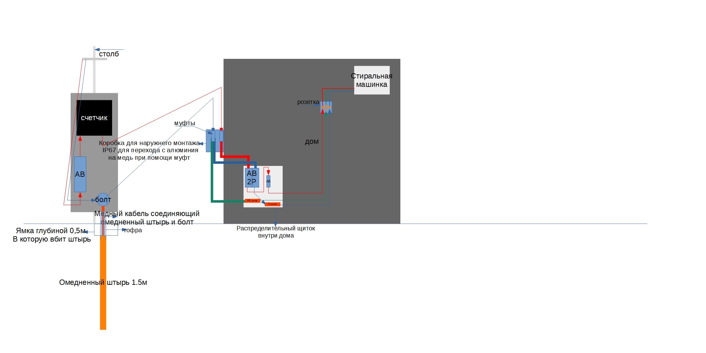

Сообщение Стас1992 » 15 авг 2019, 03:00
elalex писал(а):Источник цитаты Стас1992:
1. все трассы с АВВГ идут воздушным путем
2.перерисовал, на то что было и на то что предложу
3.металлический
извиняюсь за мелкий шрифт, рисовал так что бы поместилось и не перекрывало пути/линии
