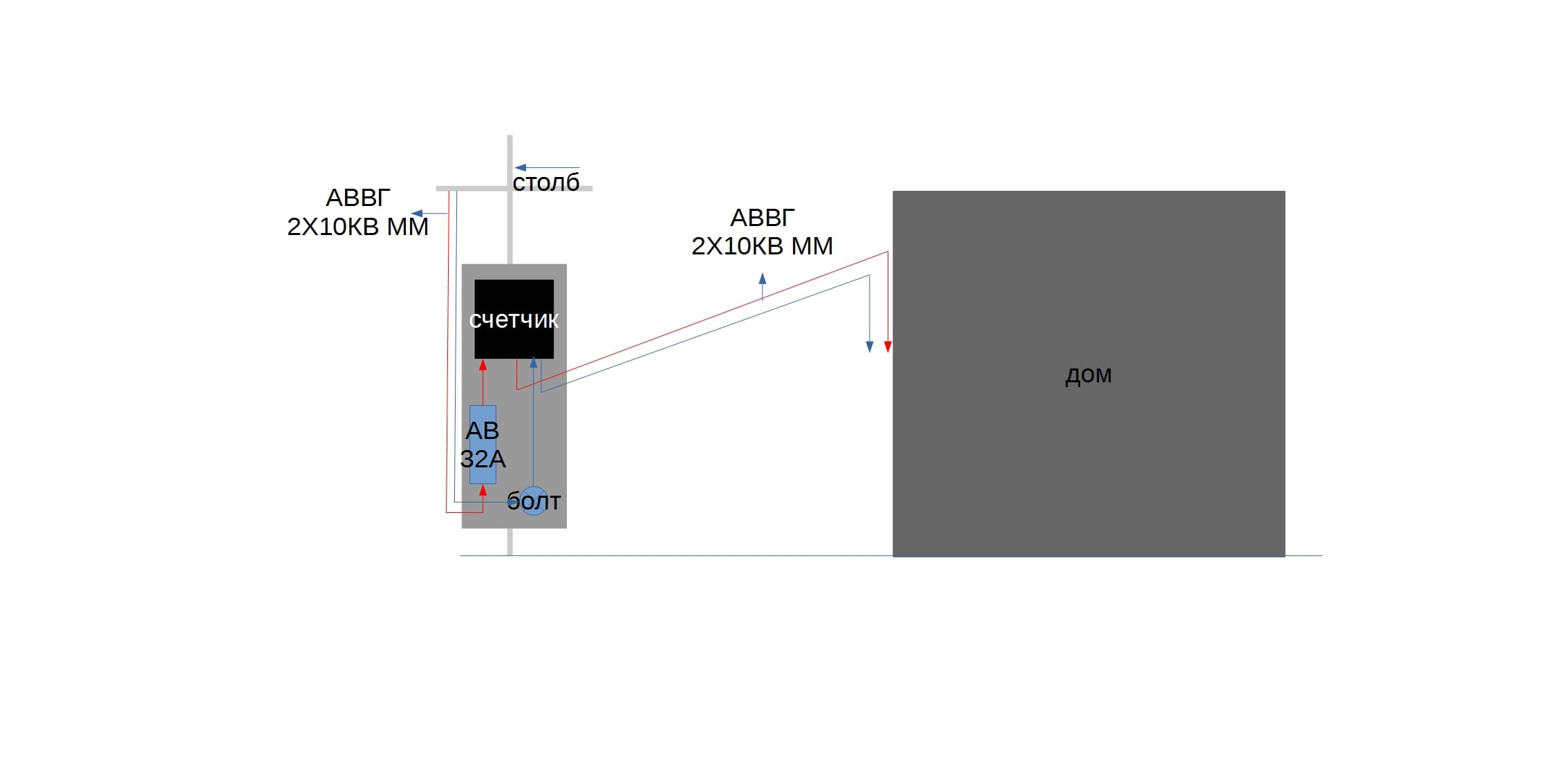

Стас1992 писал(а):Источник цитаты
вводной щиток пластиковый
Он то пластиковый, то металлический?
2.На рисунке достаточно места для крупных надписей - справа и внизу.

Сообщение elalex » 15 авг 2019, 03:17
1.Что такое РЕ кабель?
Кабельную терминологию знаете?
Кабель и провод различаете?
2.Во вводном щите - шина N, да ещё изолированная от щита - ни к чему.
3.Заземления ноля быть не должно.
4.PEN и TN-C-S применяют сумасшедшие и негодяи.
Типичная картинка вставления проводов в счётчик другая: 1 - входящая фаза, 2 - выходящая фаза, 3 - входящий ноль, 4 - выходящий ноль.
Обычно ноль со столба идёт прямо в счётчик.

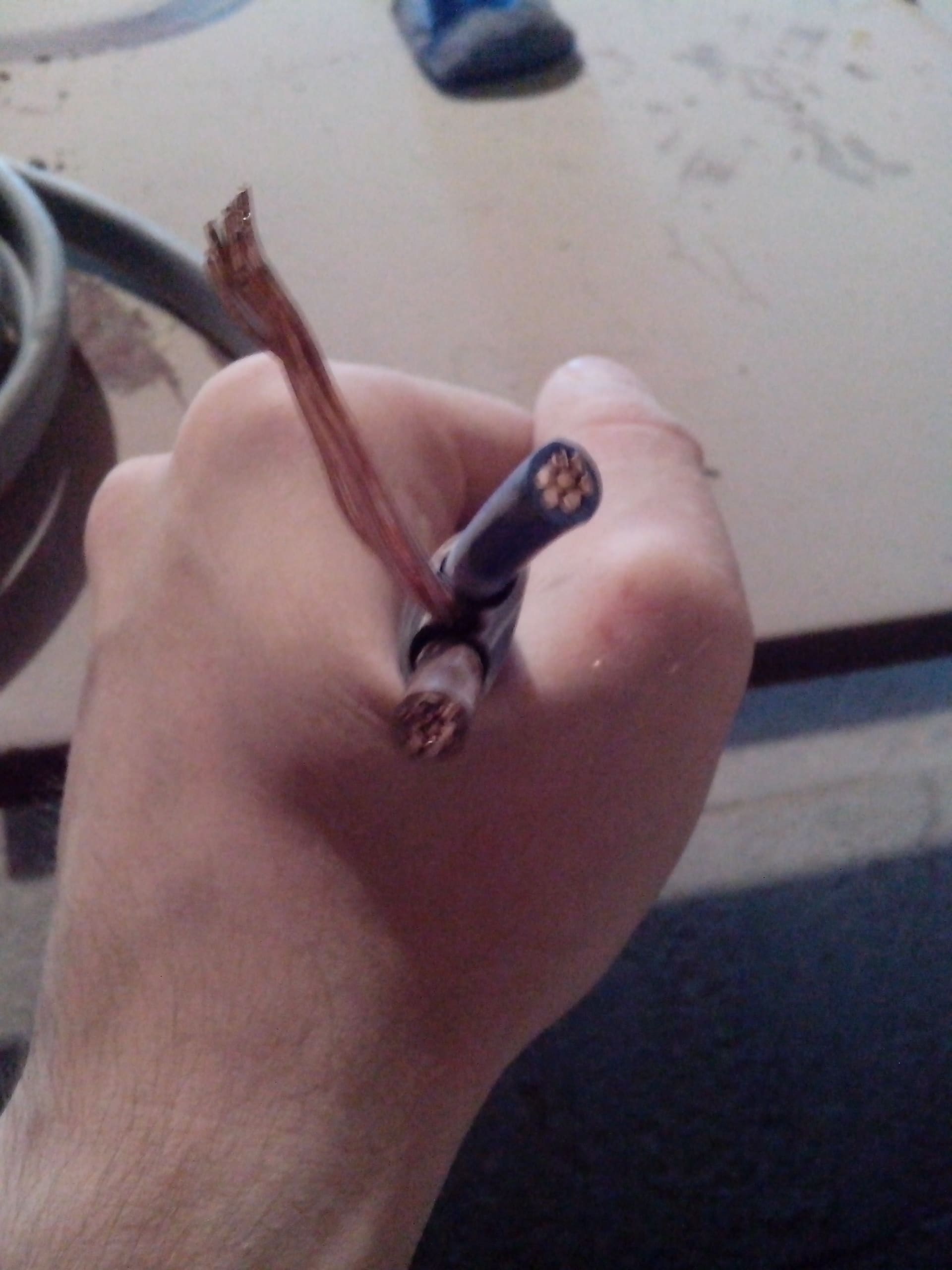

2.Вы рассказываете так, как будто половина Ваших мыслей уже известна. Скажем, фото не имеют наименований. Нужно догадываться, что на них. Скажем, на последнем - кабель американского стандарта, с голым защитным проводником. Что это за кабель? Он у Вас есть, или это фото с Интернета? Если с Интернета, то что с этого?

Стас1992 писал(а):elalex,
но все квартиры питаются у нас таким вот "существом" ВВГ 2х10+1х6
тогда какую систему лучше всего реализовать?
В вашем сообщ. от 3.00, правильная схема - верхняя. Только подключение счетчика надо сделать, как сказал elalex (1 зажим-фаза вход, 2 зажим-фаза выход, 3 зажим-ноль вход, 4 зажим-ноль выход). По ПУЭ таб. 1.7.5. и п. 1.7.127 сечение РЕ проводника, для кабеля 16 мм кв. и менее, должно равняться фазному. После того, как вы разделили в мет. шкафу PEN на N и РЕ, РЕ проводник можете дополнительно повторно заземлять где угодно. И старайтесь объяснить своим клиентам необходимость установки УЗО в сырых помещениях и для таких аппаратов как стиралка, бойлер, эл. плита и т.п.

2.так вы спрашивайте, я же не утаиваю никакой информации. да на фото кабель которыми запитывают все квартиры в многоэтажках, так же мы приобрели его для прокладки внутри частного дома, т.е. соединяем его с СИП. на стену здания становится коробка наружного монтажа IP 67, в нею заводим сип и в штробе медный кабель американского стандарта.

ТОЭ,
уточните пожалуйста цитатой о каком именно рисунке речь.

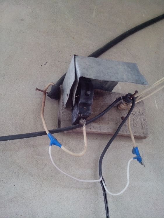

вот рисунок того, в каком состоянии сейчас там проводка подведена к дому
если по правилам надо что бы ровнялось фазному, буду настаивать что бы покупали еще одну жилу с сечением 16мм
я объяснял и рпедлогал купить одно УЗО на ванную+кухню и все что в них будет, но к сожалению не популярно это устройство у нас, я же не могу купить его за свой счет, пусть даже IEK или EKF Basic

1."Американский" кабель - это не ВВГ. При возможности узнайте, как его называть.
2.Он пропускает 10-12кВт. Я не представляю, для чего можно использовать его в доме, кроме как для ввода в распределительный щит.
3.Жила многопроволочная, так что потребуются наконечники.

1. кабель что на фото, производят у нас, скорее всего они косят под американский и если не ошибаюсь на нем написано ВВГ, завтра уточню, сделаю фото.
2. они и в водятся в распределительные щиты квартир.
3. клещи есть, наконечники тоже.
