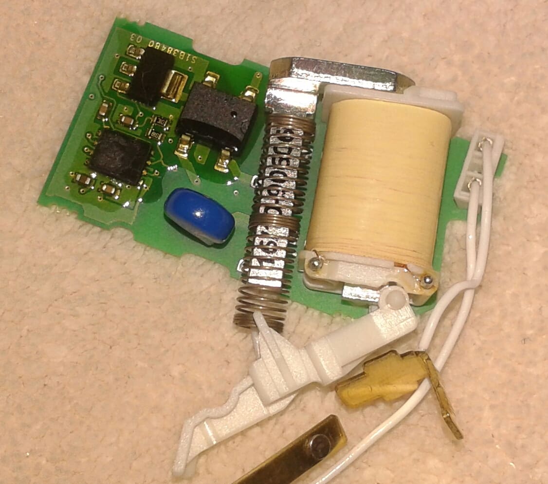

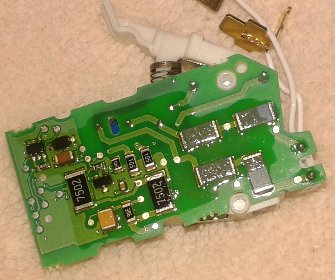

Константин, я такие круглые штуковины иногда видел раньше.
Вот у шнейдеровского максимального расцепителя один синий стоит.

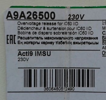

Интересно, что сказали бы про этот SE iMSU сторонники реле напряжения. Тоже примитивный как РММ47?

Хочу ещё раз спросить: что такое шнейдеровский максимальный расцепитель?

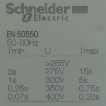

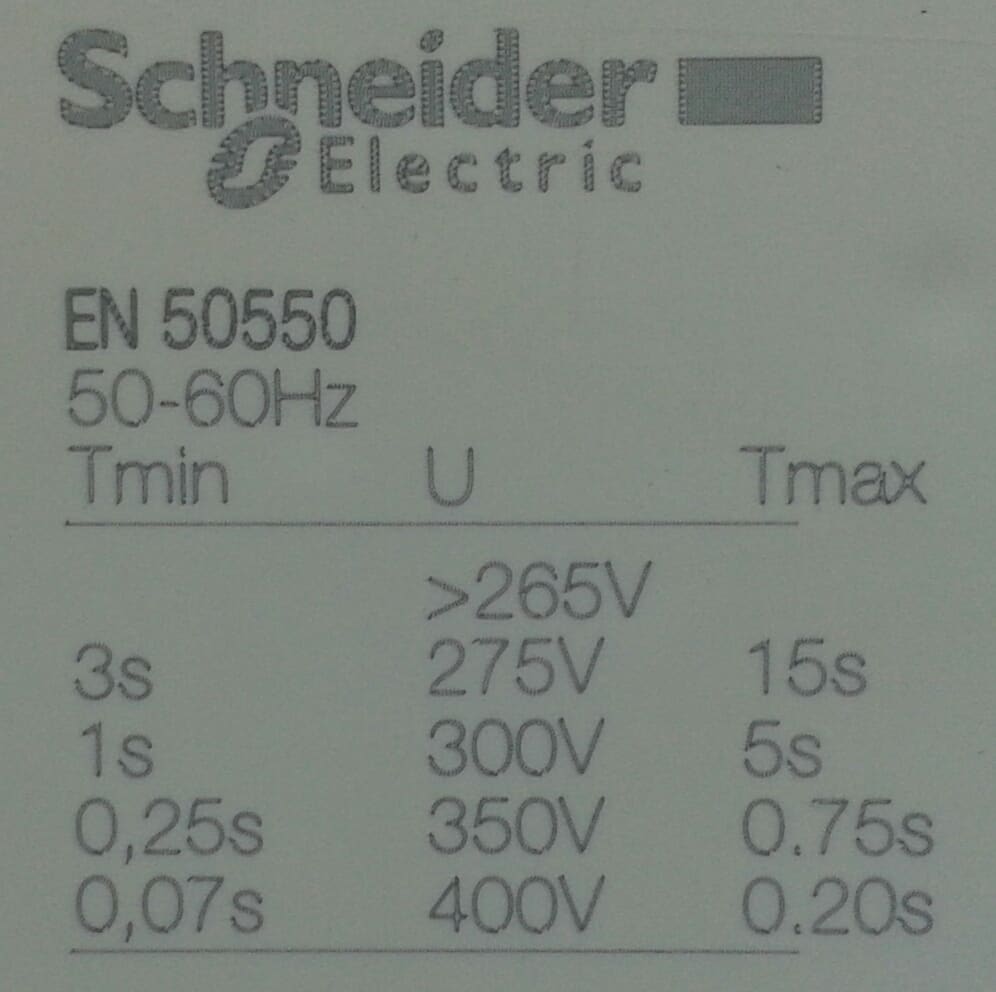

Сообщение Lounger » 04 апр 2019, 07:35
elalex, шнейдеровский максимальный расцепитель - то же самое что РММ47, но реагирует только на повышение напряжения.
Вот характеристика.

Да, но в паре с таким традиционным варистором, как у Константина на картинке, вернее- до него всегда или плавкий, али примитивный автоматич. предохранитель/выключатель. Кстати, отрабатывают свой хлеб они неплохо. Единственно- правильное напряжение варистора.
Дома есть штуки три таких удлинителя, только иначе конструкция и с заземляющими контактами.

10s431 имеет напряжение 275 В, 511-й- 320 В. И служат они для защиты электроники на плате.

Lounger писал(а):Источник цитаты Константин, я такие круглые штуковины иногда видел раньше.
Такой же формы и цветом бывают и конденсаторы. Ты мог видеть и их. Разобраться что перед тобой поможет только маркировка. Ну а дальше по датошиту.

К вопросу почему у Easy именно такие фиксированные уставки - 160В и 260В - может дело в том, что в этой серии вся дифференциальная защита электронная и она корректно работает только в этом диапазоне?
Насчёт 800 милисекунд ... а может у него там обратнозависимая время/напряжение характеристика?
