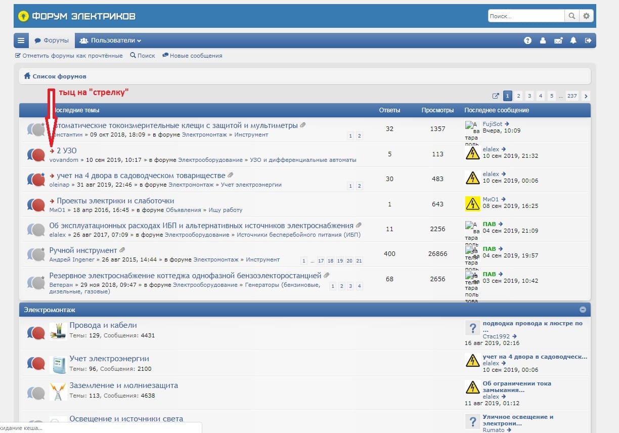

На главной странице форума есть только ссылки на переход к последним сообщениям тем, выводящихся через U_LAST_POST. Не подскажите, как реализовать на главной странице форума рядом с ссылкой на переход к последнему сообщению ссылку на переход к первому непрочитанному сообщению темы. Знаю, что этот функционал доступен через Меню-Новые сообщения, но хотелось бы на главной.

На главной странице форума есть только ссылки на переход к последним сообщениям тем, выводящихся через U_LAST_POST. Не подскажите, как реализовать на главной странице форума рядом с ссылкой на переход к последнему сообщению ссылку на переход к первому непрочитанному сообщению темы. ...
Я "тыкаю" на стрелочку ...
