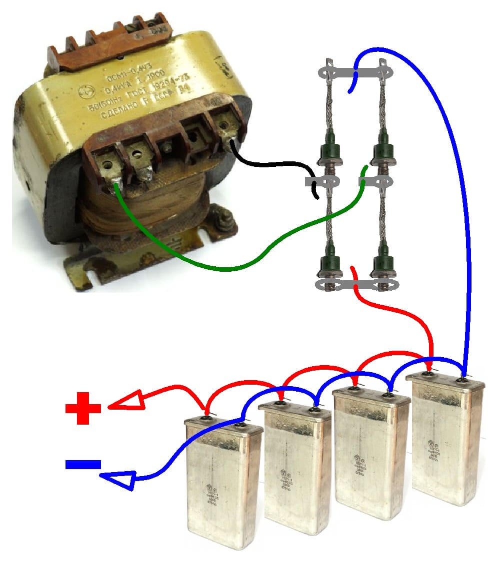

Сообщение TOPMO3 » 03 окт 2019, 21:27
Алекс007 писал(а):Источник цитаты... но вот еще задача присутствовали 4 силовых диода марки В25-6 и 4 соединенных параллельно конденсатора мбгч-1 4мкф 500 в ... хочу восстановить все как было, но не могу найти схему применения диодов и конденсаторов.
если кто может подскажите пожалуйста.
Алекс007 писал(а):Источник цитаты ... вот и хочу понять куда диоды с конденсаторами присобачить ...
ТОЭ писал(а):Источник цитаты ... может работать как зарядное ,
