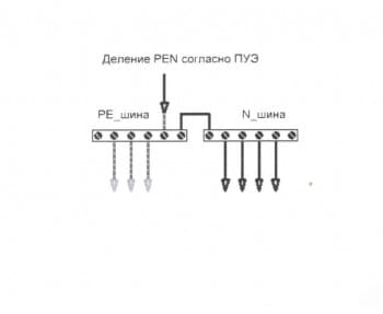

Зачем делать заземление, например, в гараже?
Сообщение кви-45 » 16 окт 2019, 21:46
antonbessonov
На этом снимке ТОРМОЗА изображена классическая схема зануления из старого ПУЭ шестого издания. Здесь к ПЕН проводу присоединяются две шинки , одна с защитной функцией РЕ , от которой зануляются отдельным защитным проводником все корпуса оборудования гаража , а от второй шинки отходят рабочие проводники. Если вы решите сделать так , то можно и так , только надо сделать систему уравнивания потенциалов всех токопроводящих частей , чтобы обеспечить автоматическое отключение при КЗ. Но по ПУЭ 7 изд. это уже нарушение пункта 7.1.13., так как при отсутствии повторного заземлителя не получиться чистой заземляющей шинки РЕ , которая обеспечивает снижение напряжения прикосновения на всех заземленных корпусах. То есть в системах зануления защита человека при КЗ обеспечивается автоматическим отключением цепи , а допустим срабатывание автомата задержалось или вообще он не отключился , то все это время зануленые корпуса через защитные нулевые проводники будут находится под опасном для человека напряжением. В системах же TN-C-S, (вторая схема ТОРМОЗА) где выполнено заземление, помимо автоматического отключения происходит, в связи с наличием повторного заземлителя, снижение напряжения прикосновения до безопасного на всех корпусах оборудования. Вот главное различие систем зануления и заземления.

Сообщение antonbessonov » 16 окт 2019, 22:30
Теперь уже, если есть требование ПУЭ делать заземление на вводе (в ВРУ), то надо делать.
Система уравнивания потенциалов сама собой (хочешь - не хочешь) делается, если в щитке есть PE-шина + трёхпроводная проводка к розеткам 220В + розетки с заземляющим контактом. На счёт того, что в системах зануления не обеспечивается должное снижение прикосновения - думаю, это преувеличение. Думаю, там с этим делом всё нормально. Просто писатели 7-го ПУЭ решили ужесточить требования к количеству повторных заземлений. Видимо, знавши, что сетевики "забивают" на повторники. И решили абонентов обязать делать заземления в каждом ВРУ. Будь-то жилой дом, или гараж и прочая мелочь. Конечно, строго следуя ПУЭ можно дойти до безумства. Например, если каждый у себя перед гаражными воротами будет рыть семиметровую траншею и забивать три электрода. А что? Зато всё по ПУЭ. Целесообразней было бы сделать одно заземление на целый ряд гаражей. Допустим их там 10 или 20. Понятное дело, что русский мужик не будет перед гаражом копать траншеи. Хорошо, если один стальной пруточек просто вобъёт у себя прямо под щитком. А вот интересно, как бы поступили, например, педантичные немцы.
