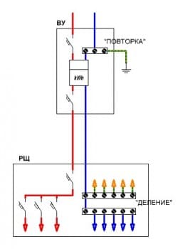

Представьте себе щит учета с вводным автоматом на трубостойке ... потом кабель до щита распределительного и тама "деление" ... зачем там делать "повторку", где озвучены такие требования?
Для полного представления хотел бы уточнить :
1. Это чистый щит учета , где установлен только вводный автомат и эл. счетчик? 2. Повторный заземлитель около трубостойки сделан , если да то куда он присоединен и какое его сопротивление . 3. Разделение ПЕН провода предполагается делать в распределительном щите дома?
1. Пусть будет чистый;
2. Пусть будет 30 Ом;
3. Да.
(вот, по шустрому, накидал схему ... как видите около "деления" нет "повторки" и она не нужна.)

TOPMO3 писал(а):Источник цитаты А зачем пункт 102 поминаете? Когда Вы схемы рисовали (с занулением и без), Вы квартиры указывали
Пункт 102 поминал , потому что мы обсуждали электроснабжение гаража , который предполагалось запитать от воздушки.
TOPMO3 писал(а):Источник цитаты (вот, по шустрому, накидал схему ... как видите около "деления" нет "повторки" и она не нужна.)
Как нет повторки? Она , как ей и положено сделана в вводном ящике. А вот дальше самое интересное ваша схема будет справедлива только в одном случае из двух , все зависит от того какая у вас нарисована система - трехфазная или однофазная. Интересно это какая у вас система.

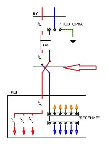

кви-45 писал(а):Источник цитаты Как нет повторки? Она , как ей и положено сделана в вводном ящике. А вот дальше самое интересное ваша схема будет справедлива только в одном случае из двух , все зависит от того какая у вас нарисована система - трехфазная или однофазная. Интересно это какая у вас система.

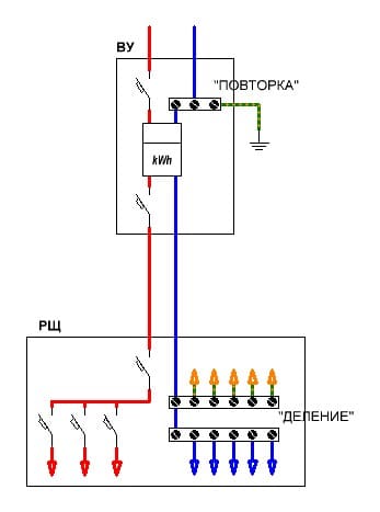

кви-45 писал(а):Источник цитаты... ваша схема будет справедлива только в одном случае из двух , все зависит от того какая у вас нарисована система - трехфазная или однофазная. Интересно это какая у вас система.
А что, не можете разглядеть количество проводов, на вводном автомате?
В любом случае, где то, имеется ответвление от "трехфазки", а может, прямо "однофазкой" тянется от ТП ... но она (сеть) никак не влияет на нарисованную схему.

Об этом речи нет. Ради бога. Хоть в одном ящике ВРУ. Хоть в отдельном тупо с шинами. НО. То что вы нарисовали схематично не правильно и опасно. Я показал на этом рисунке почему.

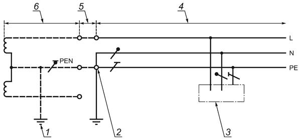

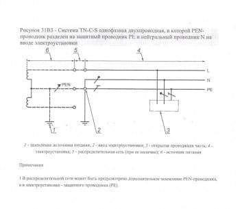

Сообщение TOPMO3 » 27 окт 2019, 18:20
кви-45 писал(а):Источник цитатыПолностью согласен с Константином , по схеме ТОРМОЗА оборудование будет работать , но корпуса этого оборудования будут все под напряжением. Поэтому в однофазке так делать нельзя , это указано в ГОСТ Р 50571.1 -2009 рис.31В3
там четко указано ПЕН разделяется в точке , где подключен повторный заземлитель.
Возьмите линейку и замерьте расстояния между тремя точками на схеме (рис 31В3) 1, 2 и 3 ... хотя я и так, на глаз вижу, что расстояние между 1 и 2 меньше, чем между 2 и 3.
Так кому верить, Вашим словам или рисунку из ГОСТ_а? :pardon:
