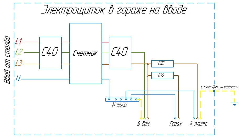

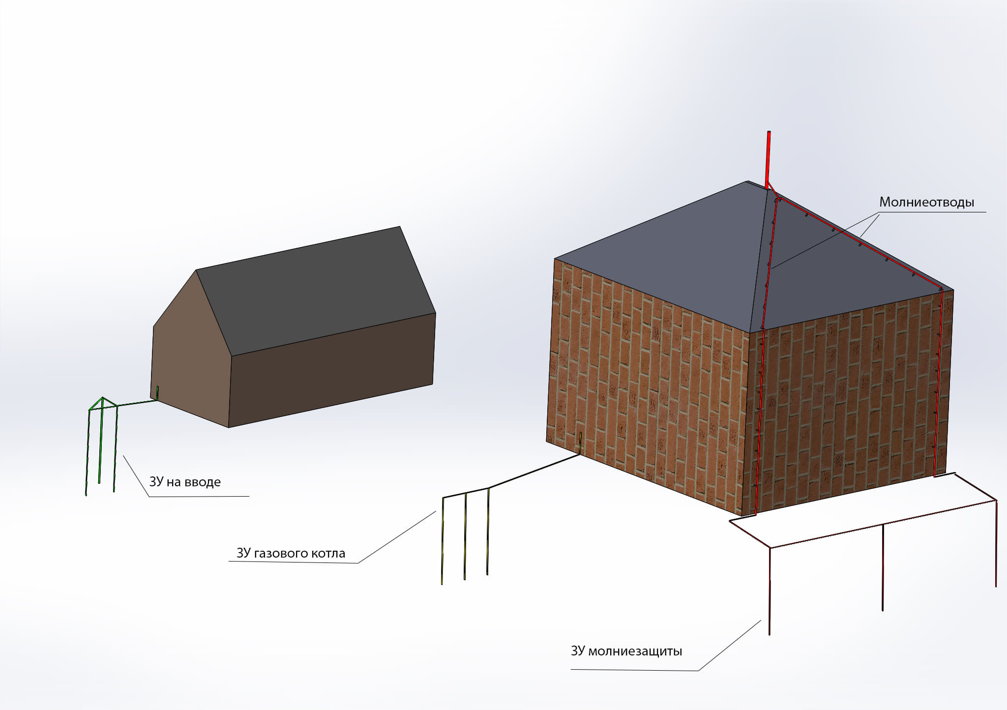

На участке имеется три заземляющих устройств.
Система я так понимаю ТТ. Приходит три фазы и ноль со столба в щиток в гараже, возле него лет 15 назад вкопан контур заземления из стальных уголков. К нему подключена электроплита в доме и розетки в гараже. Второй контур для газового котла, к корпусу которого идет провод от ЗУ. Закопан пару лет назад. Третий контур - молниезащита. Тоже свежий.
Вопрос: Нужно ли все эти контуры объединять, если да, то каким образом? В земле, соединив стальной полосой, например. Или снаружи стены дома протянуть полосу и к ней приварить все зу? Или же через СУП в доме?
И на какой лучше сажать электроустановки в доме?

hulitolku писал(а):Источник цитаты Вопрос: Нужно ли все эти контуры объединять, если да, то каким образом? В земле, соединив стальной полосой, например. Или снаружи стены дома протянуть полосу и к ней приварить все зу?
Вам отвечает ...
ПУЭ 7 писал(а):1.7.55. Для заземления в электроустановках разных назначений и напряжений, территориально сближенных, следует, как правило, применять одно общее заземляющее устройство.
Заземляющее устройство, используемое для заземления электроустановок одного или разных назначений и напряжений, должно удовлетворять всем требованиям, предъявляемым к заземлению этих электроустановок: защиты людей от поражения электрическим током при повреждении изоляции, условиям режимов работы сетей, защиты электрооборудования от перенапряжения и т. д. в течение всего периода эксплуатации.
В первую очередь должны быть соблюдены требования, предъявляемые к защитному заземлению.
Заземляющие устройства защитного заземления электроустановок зданий и сооружений и молниезащиты 2-й и 3-й категорий этих зданий и сооружений, как правило, должны быть общими.
При выполнении отдельного (независимого) заземлителя для рабочего заземления по условиям работы информационного или другого чувствительного к воздействию помех оборудования должны быть приняты специальные меры защиты от поражения электрическим током, исключающие одновременное прикосновение к частям, которые могут оказаться под опасной разностью потенциалов при повреждении изоляции.
Для объединения заземляющих устройств разных электроустановок в одно общее заземляющее устройство могут быть использованы естественные и искусственные заземляющие проводники. Их число должно быть не менее двух.
Способ соединения - на Ваш выбор, главное, чтобы была возможность периодического контроля исправности.
Который будет ближе.
