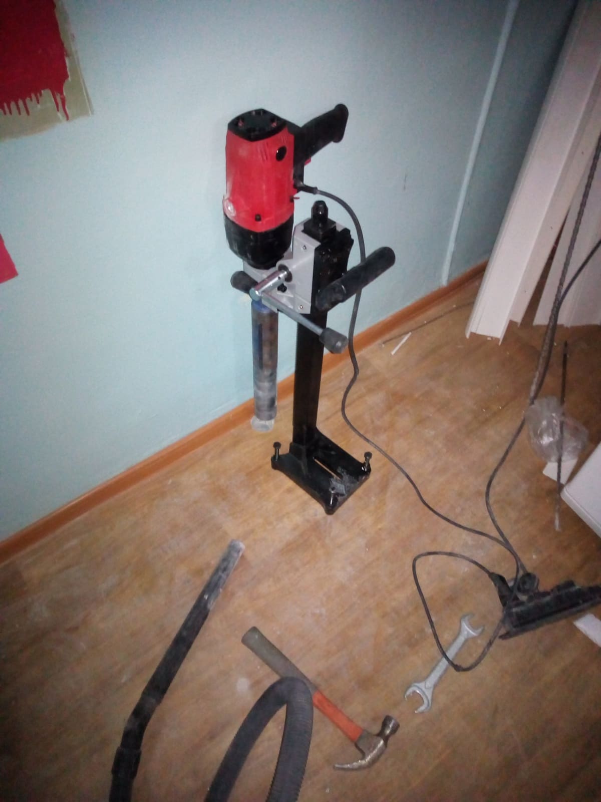

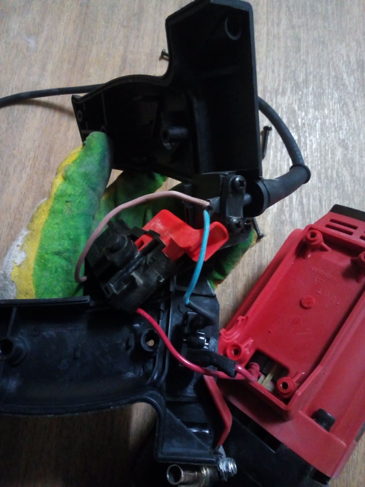

Тююю я тебя умоляю. Нет конечно нет их. Даже во вшивой и не вшивой. К примеру: Вот моя дрель алмазного бурения 1900вт мотор
Фильтра нет.Появится только если я его сам туда не поставлю.
