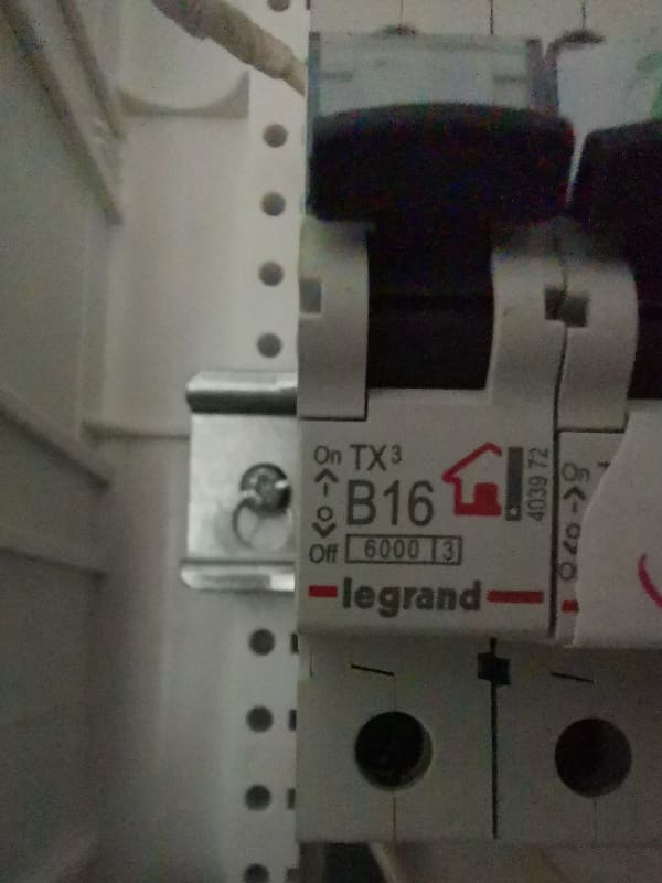

Сообщение A.Li » 14 янв 2019, 09:14
https://youtu.be/11FcXqhZe_4
Новый Легранд ТХ3 В16, а другой взводится, линия ок, выкинуть ?
Voloxa
Сообщения: 468
Репутация: 38
Откуда: рядом с морем
Что с автоматом ?
Сообщение Voloxa » 14 янв 2019, 09:22
A.Li писал(а):Источник цитаты Новый Легранд ТХ3 В16, а другой взводится, линия ок, выкинуть ?
Конечно выкинуть!!!
A.Li
Сообщения: 1766
Репутация: 69
Откуда: Омская обл.
Что с автоматом ?
Сообщение A.Li » 14 янв 2019, 11:28
:biggrin: этот козел АВ после многократного взведения (тырканья курком) всетаки взводится. Такое же поведение и на других провереных линиях и взводится с первого раза неподсоединенный в руке и когда сильно ослабишь зажим, впечатление влияния мизерной деформации корпуса при Нормальной затяжке жилы. Дык мож оставить тогда раз уж взвелся ?
Voloxa
Сообщения: 468
Репутация: 38
Что с автоматом ?
Сообщение Voloxa » 14 янв 2019, 13:45
Это уж на любителя оставлять или нет. А когда отработает опять тыркать множество раз?
A.Li
Сообщения: 1766
Репутация: 69
Откуда: Омская обл.
Что с автоматом ?
Сообщение A.Li » 14 янв 2019, 16:21
Voloxa писал(а):Источник цитаты Это уж на любителя оставлять или нет
Причем тут любитель ? Нужно мнение спецов- доверять такому автомату или лучше не стоит.
Voloxa писал(а):Источник цитаты А когда отработает опять тыркать множество раз?
Что отработает большая редкость т.к. не перегружаем и не замыкаем :) а потыркать это несколько секунд так что это не в счет. Главное лучше как оставить автомат или нет.
Что с автоматом ?
Сообщение ПАВ » 14 янв 2019, 17:42
Снять, разобрать, сложного там ничего, может быть и пустяк. А потом и решать.
Что с автоматом ?
Сообщение TOPMO3 » 15 янв 2019, 09:41
ПАВ писал(а):Источник цитаты Снять, разобрать, сложного там ничего, может быть и пустяк. А потом и решать.
А потом ... как собрать?
Практики, кто что скажет ... что вместо трубочек сувать?
Что с автоматом ?
Сообщение elalex » 15 янв 2019, 09:52
Алюминий 6мм², концы разрезать шлицовкой и развести, как ноги у женщины.
Что с автоматом ?
Сообщение ПАВ » 15 янв 2019, 09:56
Их же и сувайте. Беру сверло диаметром той части, где трубка развальцована, срезаю с одной стороны разавльцовку, выталкиваю, затем немного углубляю углубления с двух сторон, рукой, все рукой, не дрелью!, как правило, если аккуратно делать, старой трубки по длине хватает на новую развальцовку. Делаю обычно кернером подходящего диаметра. Перебрал не один АВ и УЗО таким образом.
Можно и алюминиевый провод из воздушки А/АС выбрать, он достаточно податливый, если нет, на огне отпустить.
tolik
Сообщения: 74
Зарегистрирован: 13 окт 2017, 16:35
Репутация: 3
Что с автоматом ?
Сообщение tolik » 18 янв 2019, 17:09
ПАВ писал(а):Источник цитаты Перебрал не один АВ и УЗО таким образом.
Я также перебрал ИЕК С25 на С32, действительно легко заменяются. Получилось все нормально, но когда на САТУРНЕ проверили на срабатывание эти два переделанных автомата, оба и по тепловой и по отсечке отключались нормально, разрывая цепь, но при этом рукоятка привода автоматов почему-то оставалась во взведенном состоянии. Потом она нормально отключалась и при повторном включении нормально включала автомат. При замене делали все аккуратно, поменяли только съемную часть корпуса автоматов
кви-45
Сообщения: 714
Репутация: 254
Что с автоматом ?
Сообщение кви-45 » 20 янв 2019, 13:31
ПАВ, а Вы проверяли автоматы или была такая ситуация, когда срабатывал переделанный автомат, просто интересно это общий недостаток или tolik , что-то не так сделал.
Что с автоматом ?
Сообщение ПАВ » 21 янв 2019, 11:09
Не знаю, что там и как, прогрузку не делал, нечем было, а так- фунциклировал и на вкл, и на выкл нормально, заскоков не наблюдал. Да и что там может быть, если начинка у АВ одного бренда и типа отличается только сечением провода соленоида, витками и регулировкой тепловика?
кви-45
Сообщения: 714
Репутация: 254
Что с автоматом ?
Сообщение кви-45 » 21 янв 2019, 18:54
ПАВ писал(а):Источник цитаты прогрузку не делал, нечем было
У меня есть чем, надо попробовать, если сделаю сообщю.
A.Li
Сообщения: 1766
Репутация: 69
Откуда: Омская обл.
Что с автоматом ?
Сообщение A.Li » 30 июл 2020, 10:20
Купил автоматы legrand лучше бы тот же иэк купил а с ними какая-то фигня. Несколько штук не взводится при нормальной затяжке жилы снизу. А стоит сильно ослабить затяжку тогда взведется. Опять подтянешь опять не взводится. Как-будто короткое замыкание на линии. До психу меня довели хотел уже линию проверять. Или затягивать жилу нужно в зведённом состояние автомата, тогда нормально взведется снова. Считаю это явно не нормально. Вопрос в том что можно ли доверять этим автоматам ? Конечно в идеале отвезти их в лабораторию и проверить но на это нет ни времени ни лишних денег. Каково ваше мнение ?
A.Li
Сообщения: 1766
Репутация: 69
Откуда: Омская обл.
Что с автоматом ?
Сообщение A.Li » 31 июл 2020, 10:38
Недолго думая проверил их сам ) Просто коротнул )- сработал , ну и ладно, ну отдавать за проверку одного автомата в два раза больше чем он стоит я не настолько придурок , пошли они на..
