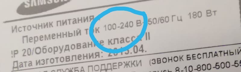

Для домаш.техники опасно высокое и низкое напряжение. У нас постоянно скачки от 220 до 235в. В среднем держится 230. Иногда до 245 которое якобы опасно (опять же из инета инфа) . Реле напруги на всю квартиру верхний порог задал 245. Выбивает релюха иногда всю квартиру на приличное время когда скачки до 243-245 и держутся. Но может увеличить порог до 250? Может до 250в можно для техники?

Кто и когда вам сказал, что 245 В есть уже высокое напряжение??? Мало про ЭТО писано на форуме? Норма- +/-5%, допустимо, в т.ч. и для потребителей +/-10%= (198...242)В при номинале 220В, и( 218...253)В при номинале 230В.
В своих показометрах вы уверены, не врут, проходили поверку?

ПАВ писал(а):Источник цитаты Норма- +/-5%, допустимо, в т.ч. и для потребителей +/-10%= (198...242)В при номинале 220В, и( 218...253)В при номинале 230В.
А это номинал или предел допустимых напряжений?
Помогите советом
Сообщение ПАВ » 26 авг 2020, 07:02
В первом случае- два стандарта, есть еще и 230, второй- диапазон рабочих напряжений. Предельные значения никто не отменял, не бывает в сети всегда ровно 220 или 240.

ПАВ писал(а):Источник цитаты В первом случае- два стандарта
ПАВ писал(а):Источник цитаты второй- диапазон рабочих напряжений.

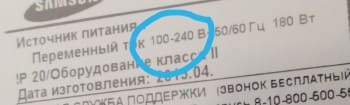

Вопрос НЕ ВРЕДНО ЛИ превышение свыше указанного верхнего напряжения 240в на этом оборудовании , т.е. 243-245в в сети в течение примерно 3 часов , периодически повторяющееся (не каждый день) ? И что это конкретно за вредность ? Что будет то с оборудованием ? Жаловаться или забить ?
Помогите советом
Сообщение ПАВ » 26 авг 2020, 13:29
A.Li , у вас всегда +36,6 или бывает 36,7, не вредно? И водка не всегда 40, не вредно? И в доме/квартире не всегда 21 +/-3 гр.С, и что?
Производитель гарантирует работу изделия и при номинальном, и при допустимых отклонениях, иначе ни выпуск, ни сертификация, ни эксплуатация невозможны, он точно знает- НЕРЕАЛЬНО держать всегда и везде ровно 220, или 230, или 240 вольт!!! Всегда есть нормальные и предельные отклонения. А то, что там 100...240 говорит только об универсальности данного изделия и применимости во всех сетях мира.

Сообщение A.Li » 26 авг 2020, 14:57
ПАВ, ну почему вы просто не можете ответить на простой вопрос. Это и так всё понятно. Я лишь спрашиваю насколько вредны или нет и почему вредны несколькочасовые скачки до 250в если предел указанный на аппаратуре 240в ? Иными словами, это отклонение в пределах допустимого? Или допустимое только указанный диапазон 100 - 240в ? (Или я вас ни фига понять не могу)

Ну так возьмите калькулятор, прибавьте к прописанным 240 вольт 5 или 10 процентов и успокойтесь, если укладывается.
Прибор с диапазоном 100...240- частный случай, тем не менее, и тут не может быть речи о том, что уже 242 вольта есть проблема. Если нет в мире деталей с абсолютной точностью, о чем тогда речь?
Впрочем, мы уже топчем по второму кругу...

ПАВ, ну разве когда говорят о допустимых отклоненях плюс-минус 10% не имеют в виду только сеть ? Я-то считаю что эти отклонения касается только сети, а диапазон рабочих напряжений указанных на оборудовании должен соблюдаться. Вы точно уверены что эти отклонения касаются и характеристик напряжений указанных на оборудовании ?
Помогите советом
Сообщение ПАВ » 26 авг 2020, 18:40
Ой, мамммамиа... То, что на шильдике или бумажке- 220...240 есть не диапазон допустимых, а НОМИНАЛЬНОЕ напряжение сети, которое бывает только на бумаге и иногда в розетке. В России номинальное 220 было, вроде есть уже 230, где-то- 120, где-то и 240, что теперь делать?

ПАВ, я бы сразу успокоился , если бы вы сразу ответили хотя бы да или нет просто на вопрос, номинал это или предел допустимых напряжений на шильдике для нормальной работы вместо
ПАВ писал(а):Источник цитаты В первом случае- два стандарта, есть еще и 230, второй- диапазон рабочих напряжений.
Что за два стандарта ? Годай. Так и пишите это номинал, да, и в пределах +-10% ничего не будет ! Блин, ну нельзя никак просто в двух словах ответить прямо. Ну спасибо тем не менее. Пережевали.
