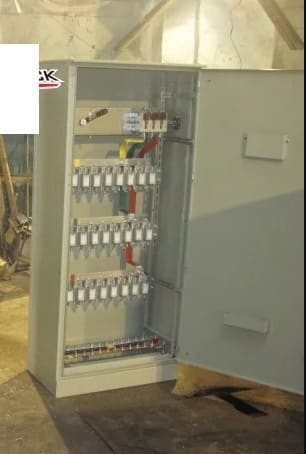

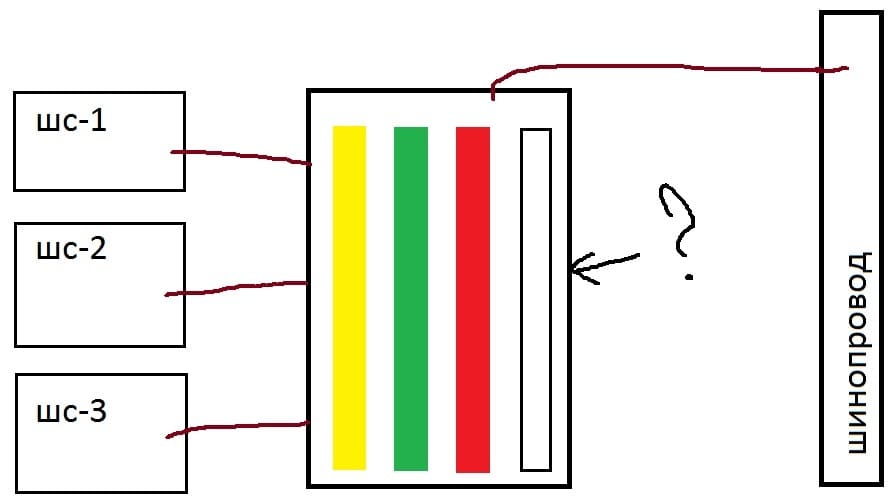

Помогите назвать шкаф. От КТП идёт шинопровод, от шинопровода кабель заходит в этот шкаф (в шкафу только 4 шины ), а от него запитаны силовые шкафы. Этот шкаф получается, как большая распределительная коробка питающая розетки.
как назвать шкаф
Сообщение elalex » 16 сен 2017, 10:35
1.А что, название принципиально?
2.Распределительный, шинный шкаф.

Сообщение Восток » 16 сен 2017, 12:10
ЩШВ - Щит шинного ввода

как назвать шкаф
Сообщение Александр » 16 сен 2017, 12:17
Лучше подходит шинный шкаф
как назвать шкаф
Сообщение ПАВ » 16 сен 2017, 12:32
Автошин? У Востока таки ближе к профи.

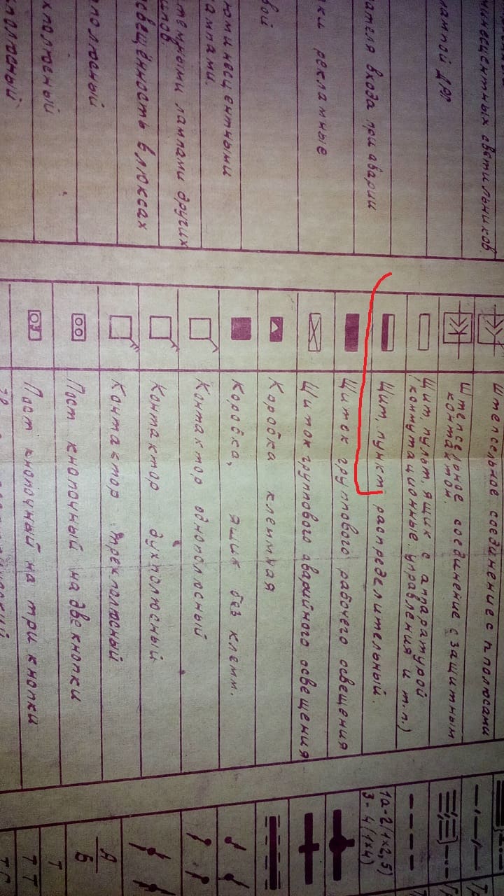

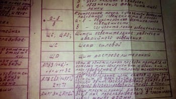

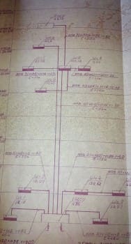

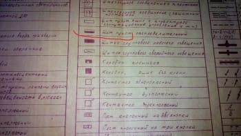

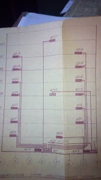

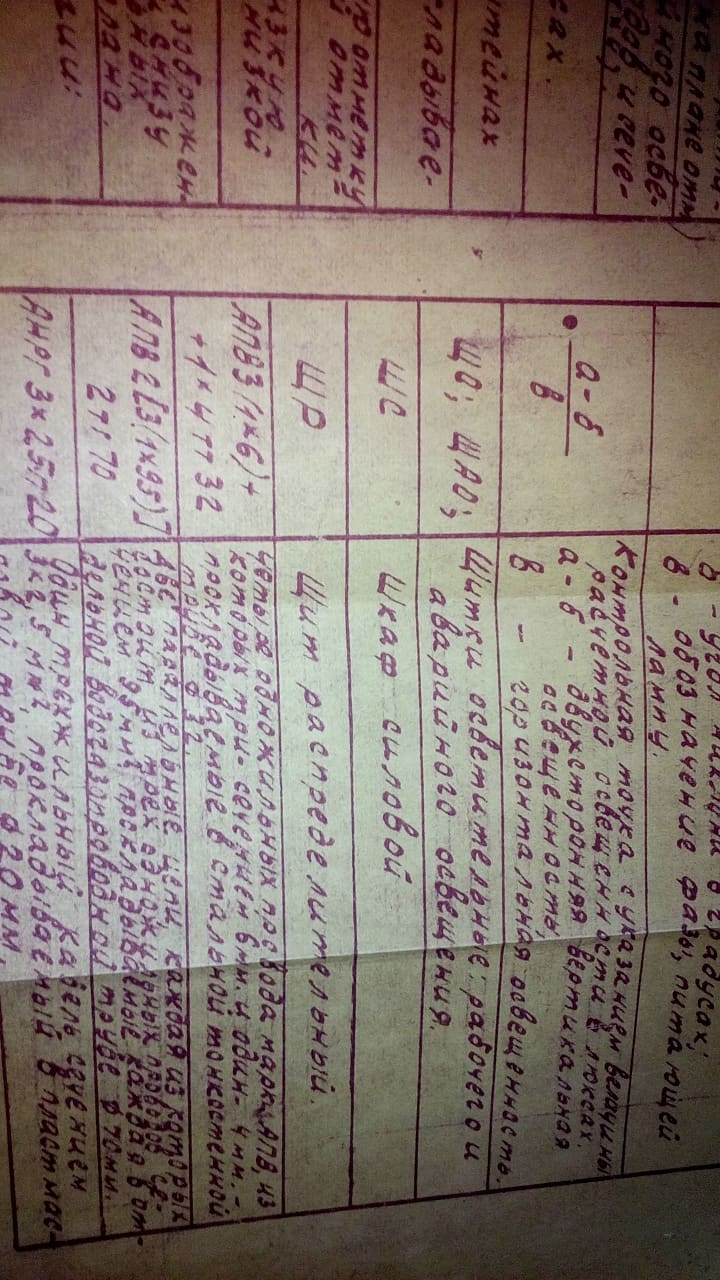

Сообщение Александр » 12 окт 2020, 20:29
Вы наверно прикалываетесь.
http://www.electrik.org/forum/index.php?showtopic=16491
Вот небольшая вырезка из проектов СССР
освещение- ЩР
силовая- ШР, 1ЩСУ- оно же ШР
И ЩР и ШР ничем конструктивно не отличаются у нас на предприятии

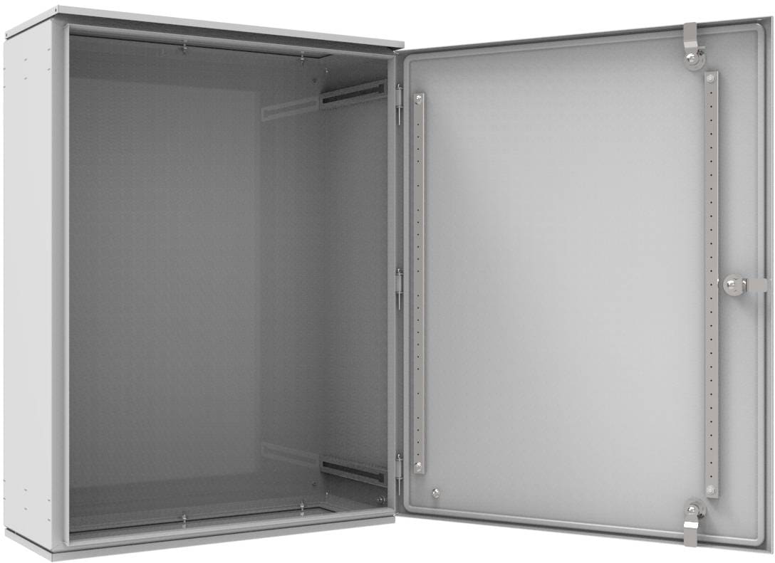

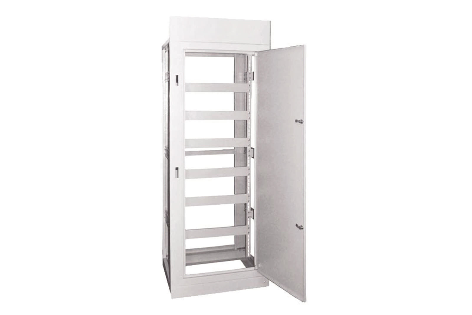

Сообщение Александр » 20 окт 2020, 18:34

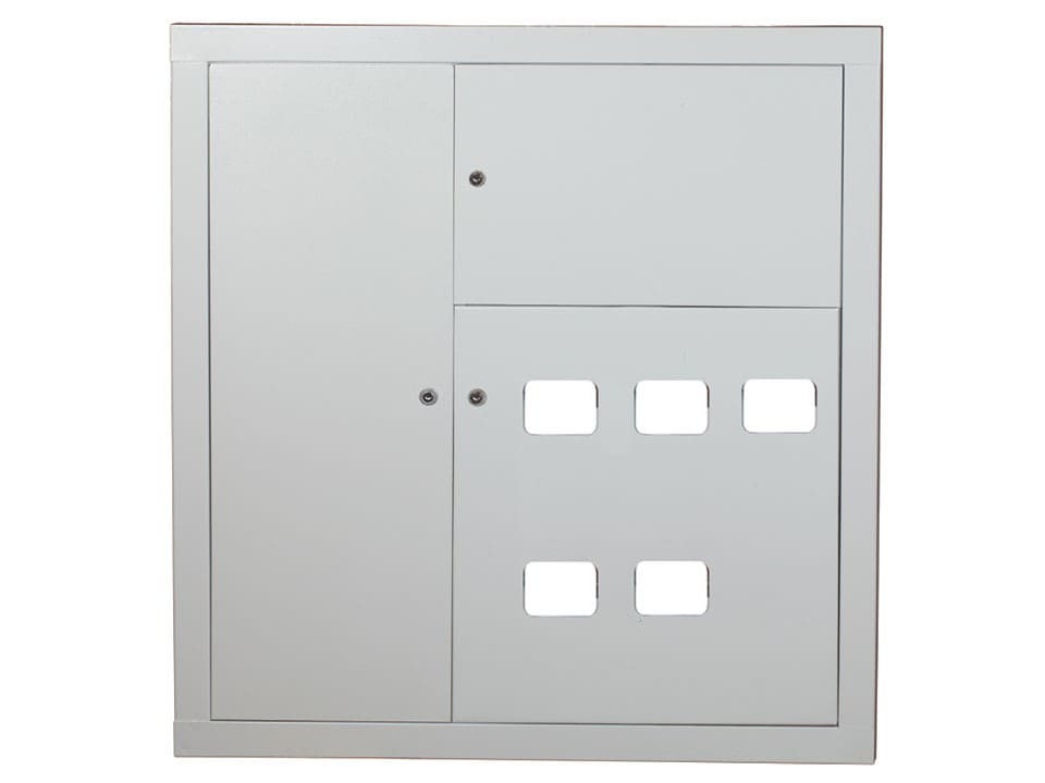

А где шкаф и где щит?
А это что:
как назвать шкаф

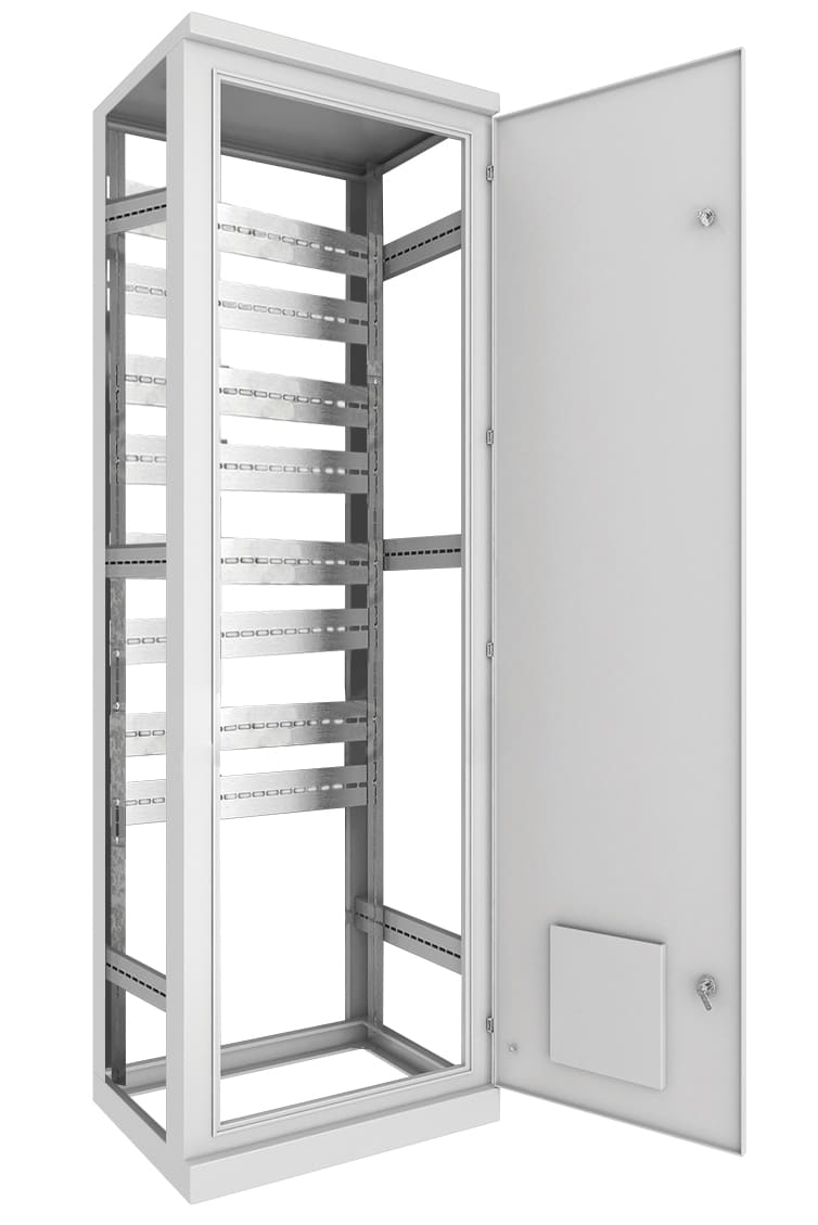

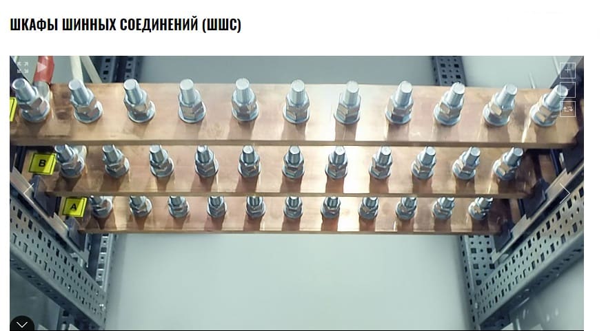

Сообщение Константин » 21 окт 2020, 19:47
Александр писал(а):Источник цитаты Из Вашего ответа я понял, что Вы сами не знаете: чем отличаются Щит Распределительный от Шкафа распределительного силового. Наш разговор сведётся к ППРу (Посидели Поговорили Разошлись)

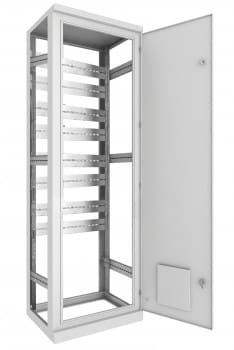

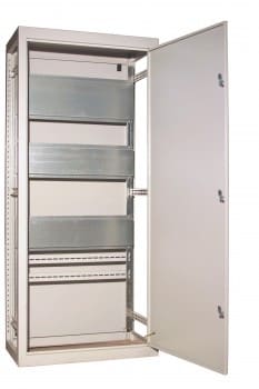

И это пишет человек который не может промаркировать свои изделия и внести изменения в однолинейные схемы.Знаете Александр, у меня просто нет времени вести лекции чем отличается одно от другого и почему и при каких условиях изделия будут называться.Открою небольшой занавес.
Вот это:
Это:
И т.д и т.п правильно называется вовсе не щитами и шкафами,а металлооболочками.
Шкафы электрические напольные металлические – это общее название для корпусного оборудования, которое имеет разные габариты и конструкционные особенности.
Коротко ибо у меня 12ч ночи. Основным отличием шкафа от щита.
1.Напряжение. Щиты исключительно до 1 кВ, Шкафы выше 1кВ.
2.Отличие электрических щитов от шкафов.Толщина металла. Шкафы делают из стали толщиной 2 мм и профиля, служащего каркасом.Щиты из более тонкого 1,2мм;0,8мм
3.Исполнение шкафа в сборе всегда закрыт со всех сторон. В щитах оградительное полотно в нём находится только с одной стороны. Что касается шкафа, то он представляет собой отдельную коробку, которая имеет защитное полотно абсолютно со всех сторон.
4.Габаритные размеры. Да исключительно Шкафы не могут иметь определенные размеры"есть ограничения согласно ГОСТ10985-80 http://docs.cntd.ru/document/1200011598)

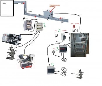

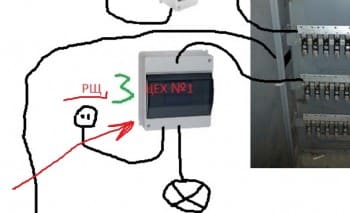

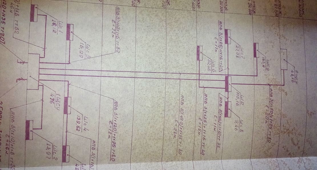

Сообщение Александр » 21 окт 2020, 20:37
Константин писал(а):Источник цитаты По назначению с применением порядковых номеров согласно однолинейным схемам электропитания.
Т.е., как Вы мне посоветовали назвать ПЛАСТИКОВЫЙ бокс - это ЩИТ (РЩ-3 Распределительный ЩИТ)?

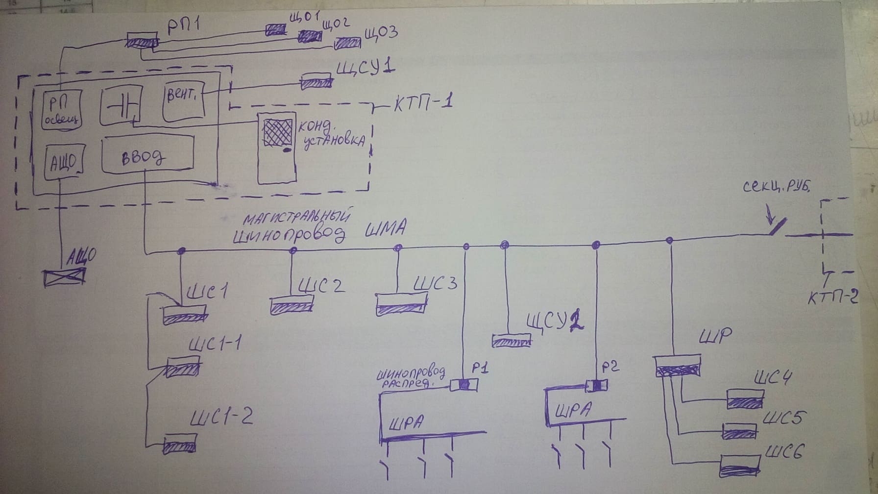

Схема распределения примерно такая по существующим надписям (простите - от руки :pardon: )
