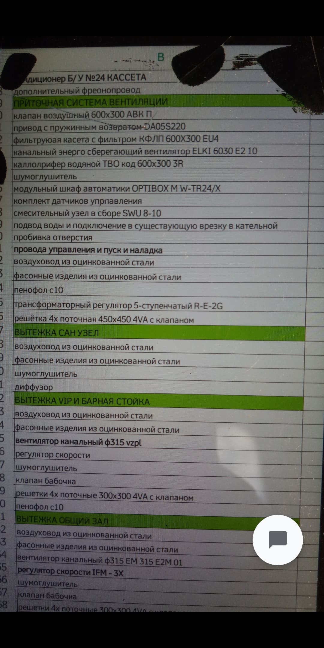

Однофазный на 7,5 кВт??? Ничего не путаете? Вот тут: http://ecovariant.ru/modulnaya-ventilya ... aline.html написано про ток номинальный 1,7 ампера, а это никак не 7,5 кВт. а всего 400 Вт. И что эти 400 ватт так действовали на лампы, нуу, не знаю. Напряжение при включении мотора измеряли? Схема включения где? Какие отклонения от нормального напряжения и какое оно вообще? Зачем для ламп стабилизатор если собственный драйвер должен этим заниматься?

ПАВ писал(а):Источник цитаты Однофазный на 7,5 кВт??? Ничего не путаете? Вот тут: http://ecovariant.ru/modulnaya-ventilya ... aline.html написано про ток номинальный 1,7 ампера, а это никак не 7,5 кВт. а всего 400 Вт. И что эти 400 ватт так действовали на лампы, нуу, не знаю. Напряжение при включении мотора измеряли? Схема включения где? Какие отклонения от нормального напряжения и какое оно вообще? Зачем для ламп стабилизатор если собственный драйвер должен этим заниматься?
Уважаемый, я не вентиляционщик во-первых, драйвера данных ламп оставляют желать лучшего ... В цоколь лампы Е14 реально вставить идеальный драйвер, который будет давать стабильное питание светодиодам?! Двигатель ест по техничке 300 Вт, остальное потребляет калорифер. А что именно действует на эти лампы, я не знаю- за этим я и обратился на этот форум профессионалов. Я знаю одно, что при включении приточки начинается мигание данных ламп с завидной периодичностью.. Если можете чем-то помочь- помогите, если нет, то лучше не пишите и не устраивайте митинги профессионалов!

Прилагаю спецификацию на установленное оборудование для внесение ясности в мой вопрос
Вентиляционное оборудование

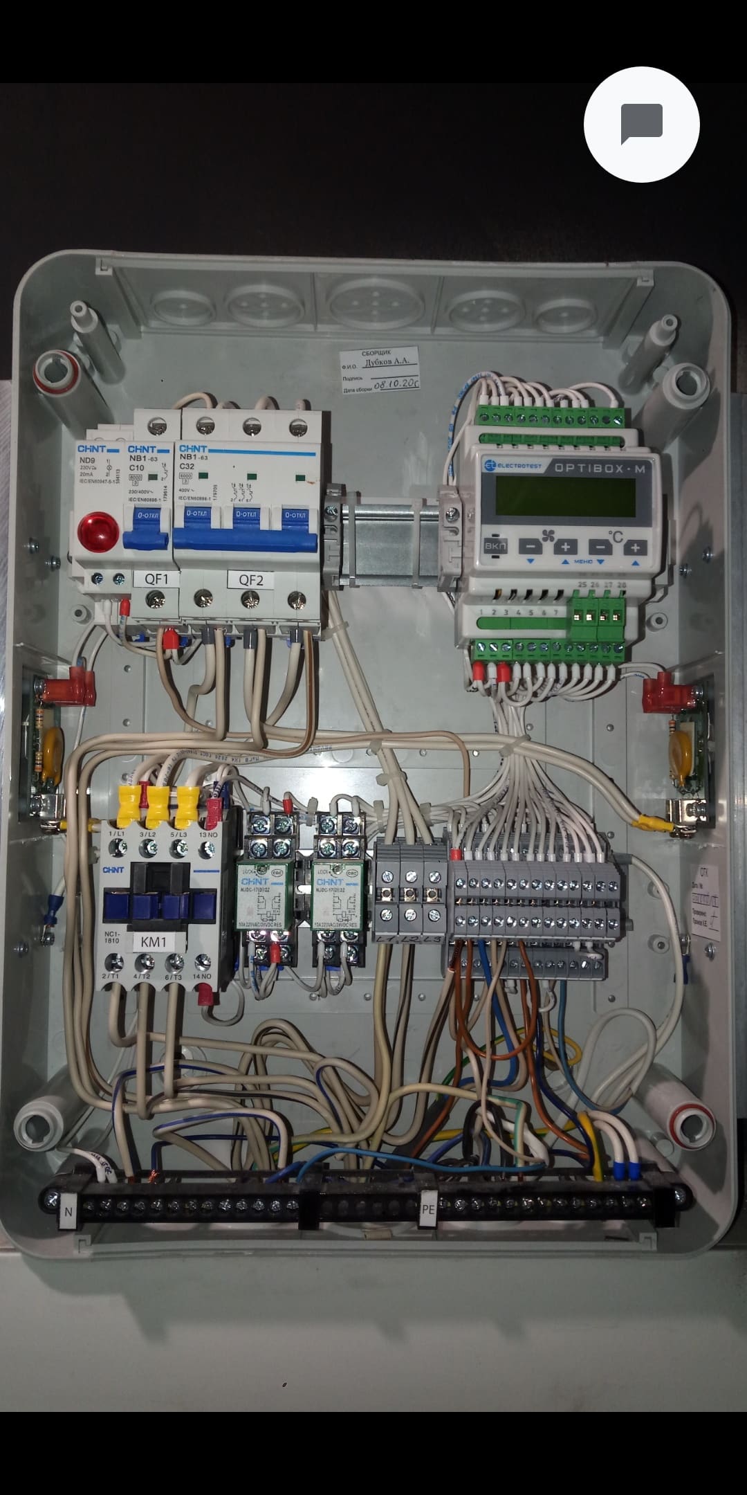

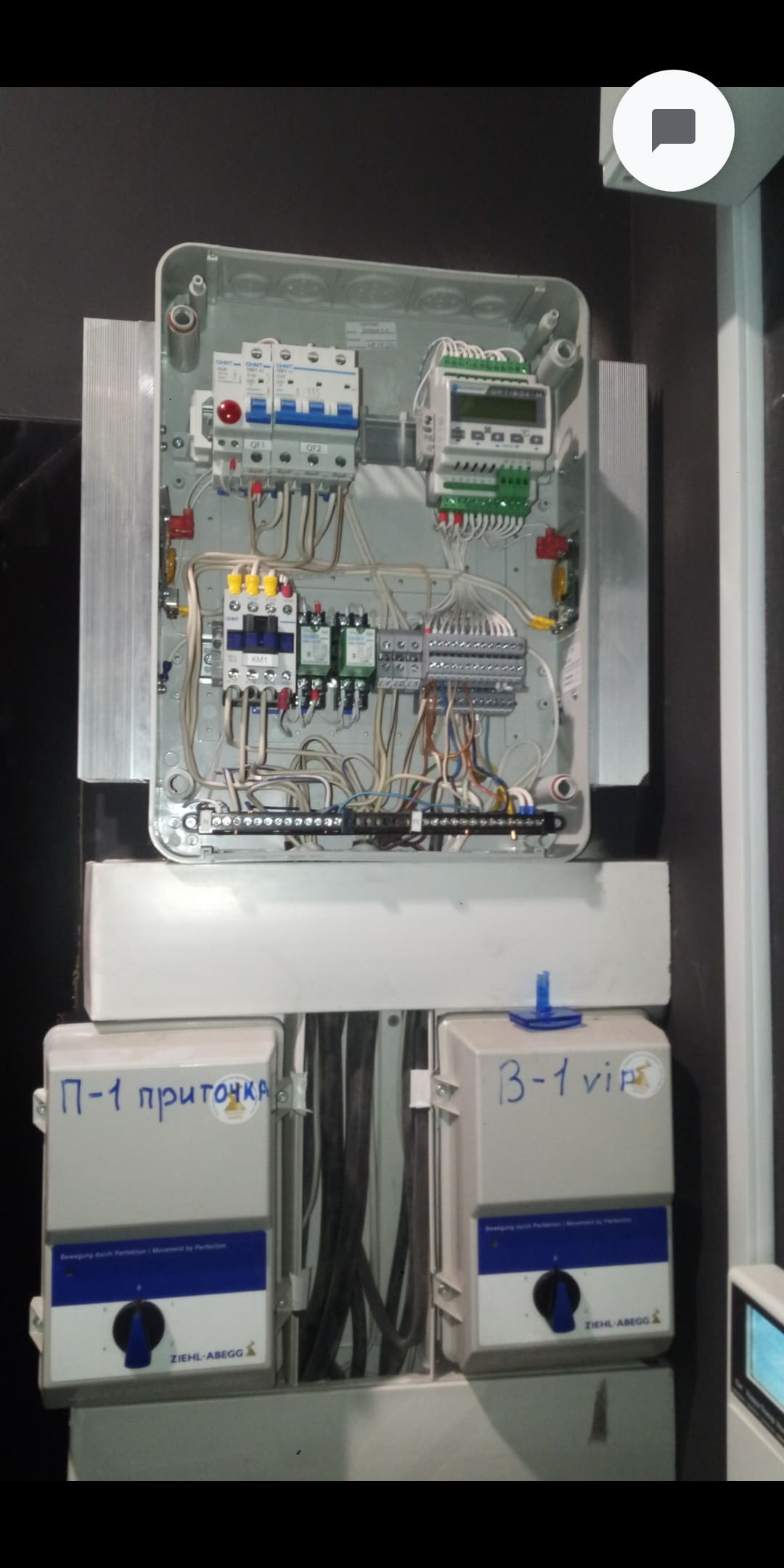

Сообщение msk-electro21 » 30 сен 2021, 08:22

msk-electro21 писал(а):Источник цитаты Шкаф управления данной системы
Визуально у вас есть ПЛК,элементы управления(реле,контактор) и непонятно для меня электронное устройство по краям щита. Эта вещица может быть мини преобразователем напряжений для элементов управления и светосигнальной арматуры. Ну то что я и предполагал.
Но ув.msk-electro21, даже вычисля устройства вызывающие дефект в работе ламп филоментных, что вы будите делать дальше? Убрав его из ПУ вент установка прекратит свою работу...
я по рекомендую проверить вам во время работы мотора в его барно напряжение на клеммах. Некоторые двигатели при потере одной из фаз могут генерирывать напряжение ну типо как генератор обратно в сеть, а вот частота и величина уже будет искажена.

И еще момент один судя по фото ПУ эл.двигатель трехфазный. Кабели подключены 4х жильные. Если бы мотор был подключен через фазосдвигающий элемент то закладывать на электропитания 4х жильный кабель нафиг не надо было.
