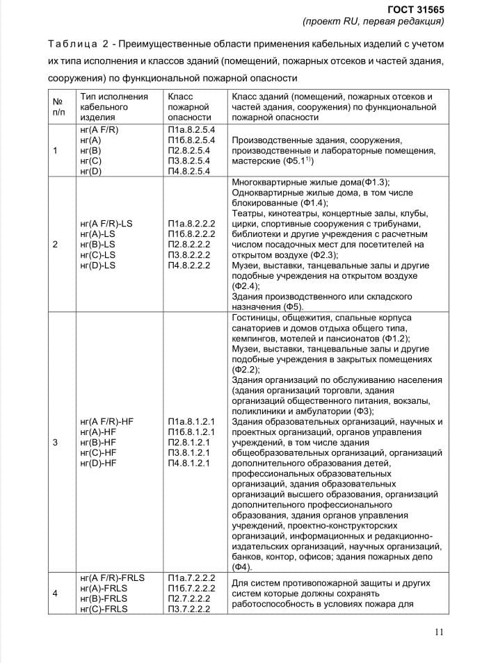

ГОСТ 31565 -2020. четко сформулировано в обновлении ГОСТ только ВВГнгLS, нюм можно в пром монтаже в цехах
