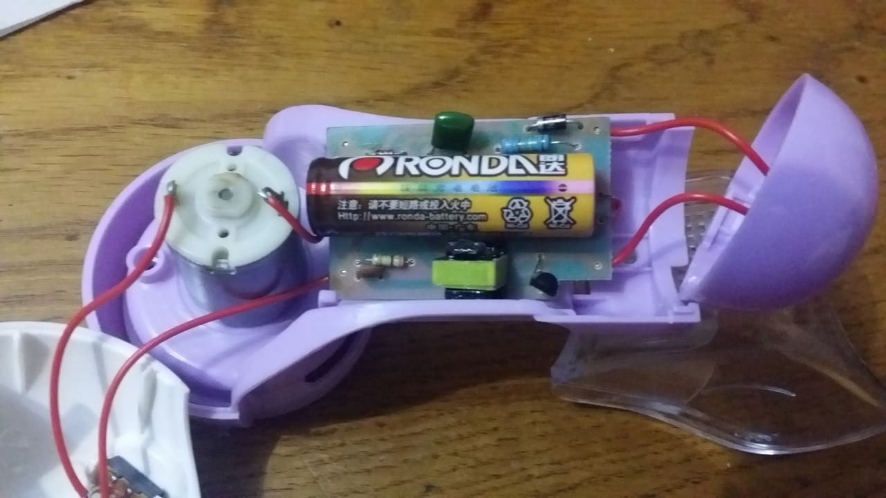

Здравствуйте! Есть машинка для удаления катышков. Работает от встроенного аккумулятора, который нужно заряжать по часу через каждые 10 мин работы. Надоело. Подскажите, пожалуйста, как её переделать для работы от сети 220 вольт? Внутри один аккумулятор на 1.2 v и 600 mah. Я правильно понимаю, что можно просто найти типа зарядник (подходящий по вольтажу и амперам) и мимо платы сразу припаять его к моторчику? Только вот что-то найти такой не смог (на Али). Или есть более правильное (легкое) решение?

Таких зарядных для аккумуляторов 1,25В- или никель-кадмиевых, или никель-металл-гидридных- как мусора, но вот ни разу не встречал на 1 элемент. Или 2, или 4.
Вряд ли вы найдете и такой БП 220 В перем./1,2В пост. напряжения, я таких за много лет не видел ни разу, все так же- или 2х1,2 или 3...или 4х1,2.
Как по мне- проще и доступнее ЗУ на 2...4 аккум. и периодическая замена. Или же переделка готового.

Хорошо, спасибо! Как переделать готовые зарядники для аккумуляторов? Валяются ненужные на два аккума. Поменять плату? Или проще поменять моторчик (на 5в) и приделать обычный зарядник от мобильника? Я понимаю, что еще проще купить новую, но ручки-то очумелые :wink:

Не зная устройства и параметров ваших ЗУ, заочно сложно советовать. К тому же- одно дело подзаряжать аккумулятор, который будет основным источником, другое- питать напрямую- токи разные. Если акк-ру емкостью 600 мА*ч для зарядки достаточно 1/4 емкости=0,15 А в форсированном режиме или1/10= 60 мА в нормальном, то мотор наверняка потребляет много больше и ваш БП может не справиться.

Ясно, спасибо большое! Куплю новый, чтоб только от сети работал и всех делов ).

Насколько долго хватает полного заряда одного аккумулятора?

Минут на 10

Много жрет, однако. Странно, что это все на одном аккумуляторе. Даже если от штатного ЗУ питать непрерывно, а акк. держать в буфере, х/з какая у него мощность, долго ли протянет. На нем что-то написано?
