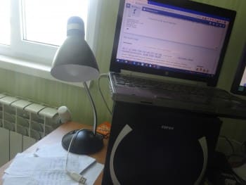

Вот у меня на столе достаточно увесистая лампа - тяжелая, стильная. Я фото сделаю и выставлю. Глянул - а там ограничение - 40 Ватт, значит, только светодиодная или хиленькая накаливания.
Вот:
