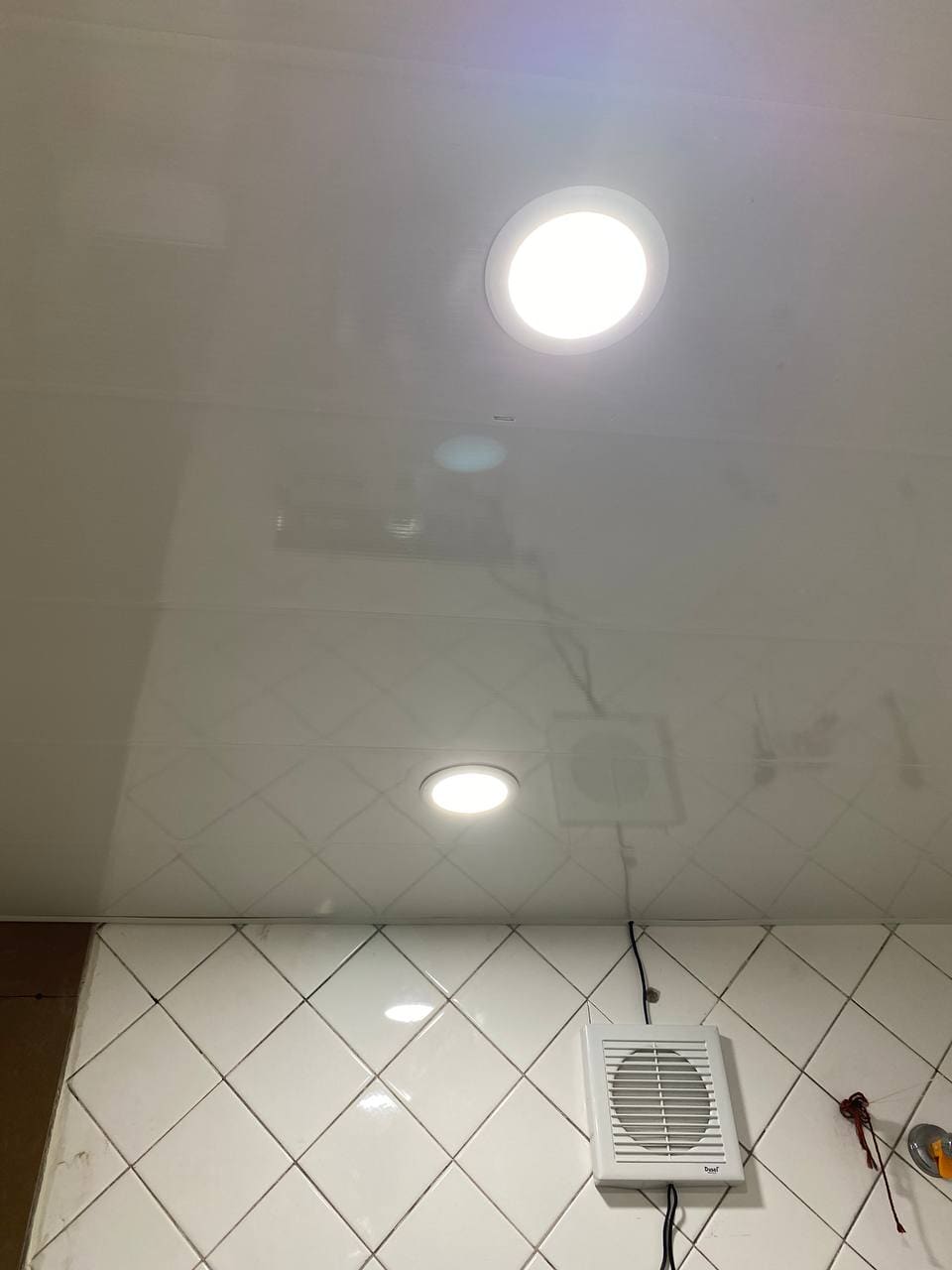

Извините,вклинюсь в разговор. Делаю освещение в ванной. И изначально не продумал всё как надо, теперь мучаюсь.
Вводная. Есть источник питания, есть источник света(два светодиодных светильников) , не хватает освещённости.хочу добавить светодиодную ленту, 2 метра по потолку. Внимание, вопрос. Как соединить ее в схему,чтобы она работала отдельно от тех двух светильников. Независимо, включены они или нет. От выключателя идёт два провода. Выключатель находится вне помещения где хочу ставить ленту. Есть какой то хитрый способ? Или все же придется вести провод к выключателю и делать его двойным?

Ярослав Мясников, мы легких путей не ищем?
Нет бы поменять светильники, ан нет нужна лента, а к ней ПРА и головняк с коммутацией.
И что бы всё это быстрее сгнило и окислилось от сырости.
Но хозяин барин. На форуме есть схемы, поищите поиском

Сообщение Ярослав Мясников » 27 апр 2023, 07:51
aleksey.RU, да ещё бы знать как правильно оформить поисковый запрос.
Поменять светильники не вариант. Потолок разбирать весь надо. Да и плюс,светильники то в ровень с потолком идут,и получается,что он не освещается. Поэтому и ленту хочу, чтобы она свет и на сам потолок давала.

Тут все в ваших руках: выбираете ленту по конструкции, по цветовой температуре, длину отдельных фрагментов, если будут; после этого считается мощность, выбирается блок питания с учетом возможности диммирования, если надо; диммер, сечение проводов, и только потом, как в песне-...начать и строить новый дом.
И мелочи- как вы собираетесь крепить ленты на натяжном потолке и проч.
Понимаете, не видя места приложения хотелок, давать советы- пустое и длинное занятие.

Сообщение Ярослав Мясников » 27 апр 2023, 08:29
ПАВ, потолок не натяжной. ПВХ панели. Лепить ленту планирую на спец профиль алюминиевый. Для лент,с рассеивателем. Я могу конечно подключить все как есть, чтобы лента работала в паре с светильниками, но если есть возможность сделать отдельно, было бы замечательно. Если нет,то нет))

Снимаются старые и ставятся новые и подключаются на старые провода - гораздо лучше, чем лепить все эти сопли. Старые отверстия либо увеличиваются до нужных размеров либо закрываются новым накладным светильником

А в чем проблема с неосвещенным потолком, не пойму. Если небо осветить, не будут видны звезды, если осветить потолок, будут видны все дефекты, а так- легкий интим и только.

Ярослав Мясников писал(а):Источник цитатыВопрос. Как соединить ее в схему, чтобы она работала отдельно от тех двух светильников. Независимо, включены они или нет.
Для "отдельной" работы требуется - отдельный провод и отдельный выключатель.
Хитрых способов не знаю. :pardon:
Один провод идет "к" выключателю, второй "от" выключателя.
Скорее всего, там же, "вне помещения"(с), т.е. в коридоре, над выключателем находится распределительная коробка, куда надо проложить два провода от ленты ... один провод подключить к скрутке нулевых проводов, а второй "... придется вести провод к выключателю и делать его двойным ..."(с)
з.ы. ... кстати, 1. "вне помещения"(с) выключатель находится в гордом одиночестве ... или в составе банды с розеткой?
2. ... в подводке, к розетке имеется защитный проводник?
