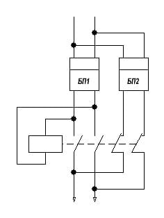

Приветствую. Проектирую схему для шкафа с оборудованием ПЛК. Суть вопроса, в этот шкаф ставится два бп (осн и резервн на 24в) плюс к этому индикационные лампы (рабочий и авария), как и через какую релюшку подцепиться, чтобы при выходе из строя основного бп, подрубалось питание от резервного и загоралась лампа аварии? Камнями не забрасывайте, сопляк в этом деле)

Приветствую.
Kom писал(а):Источник цитаты ... в этот шкаф ставится два бп (осн и резервн на 24в) ...
А эти, два БП будут запитываться от общей сети 220В?
Какая мощность нагрузки?

Спасибо, уже нашел решение, идентично вашему, кинуть через проходное реле.
БП по 6,5А питаются от осн и резервной линий соответственно.

Сообщение ПАВ » 29 авг 2022, 17:14
Один вопрос остается открытым- как быстро сработает такая или подобная схема и потерпит ли эти прерывания питания, а таки будут, потребитель?

ПАВ писал(а):Источник цитаты Один вопрос остается открытым- как быстро сработает такая или подобная схема и потерпит ли эти прерывания питания, а таки будут, потребитель?
У релюхи время отщелкивания примерно 200мс. У заказчика на прошлом приборе тоже был и спользован такой метод.
Потребители будут модули ввода вывода, плк и прочее.
