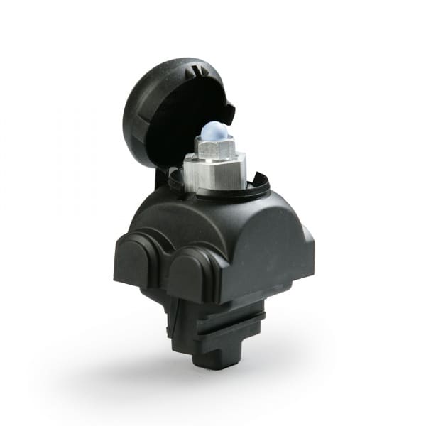

Ребят, купил прокалывающие разьемы энсто слип 20.1, хочу ими соединить сип с медью на входе в дом не пойму как правильно туда провода заводить

Дело в том, что там конструкция другая, на входах пластик отрезать надо чтоли, но тогда герметичности не будет

такой ?

Спасибо, я понял пластик срезаем. А если сечение проводов разное, норм прижмется?

На наших под разные провода разные отверстия, на этих не знаю, не пользовался.
Попробуйте на кусках провода, без фанатизма, чтоб шляпку не оторвать.
Просто есть сжимы для соединения проводов - они равнозначные по сечению, а есть для ответвления (ввод, светильник на опоре) - у них обжим не равнозначный, а переход с большего на меньшее сечение.
Про ваши написано:
для соединения изолированных алюминиевых и медных проводников напряжением до 1000 В. Легко монтируется. Можно использовать для подключения отпайки потребителя под напряжением. Шестигранная срывная головка изолирована от болта затяжки и от металлического корпуса зажима.
Алексей И писал(а):Источник цитаты сли сечение проводов разное, норм прижмется?
Al 10-95 мм² или Cu 1.5-70 мм² с Al 10-95 мм² или Cu 1.5-70 мм²
Думаю да
https://static.ensto.com/files/installa ... /25655.pdf
