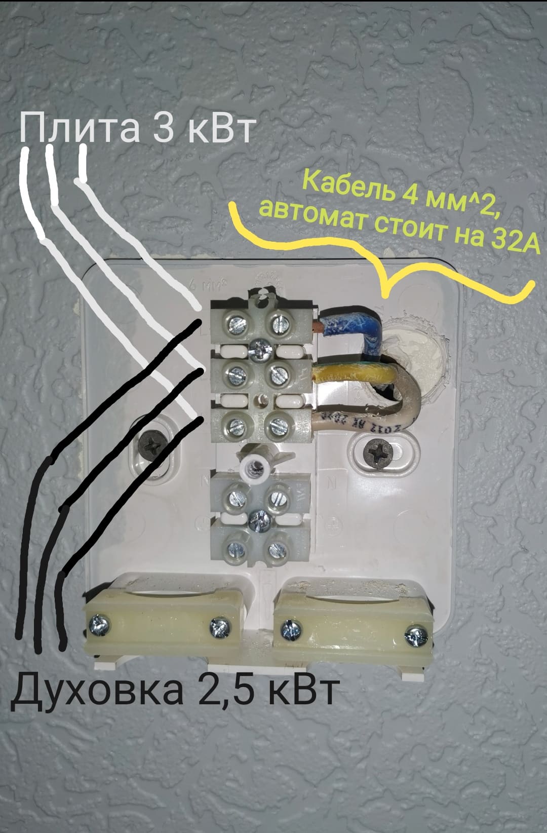

Подскажите пожалуйста, могу ли я подключить таким образом плиту и духовку в одну коробку в квартире

клемник слабоват, а так, да

Эти полиэтиленовые лучше не брать. Или карболит, или керамика, или что-то получше этого киселя.

Стояла от застройщика такая, лучше поменять её?

да, сделайте сразу хорошо, чем через месяц он потечет и закоротит

Менять, безусловно. Это застройщику надо купить дешевше, продать дороже, иначе с голоду пропадет, и так- на всем, вам зачем рисковать?
И я для себы любимого, собрал бы или на двух, или на одной 6-тиконтактной- 3 сдвоенные вход и 3 раздельные - выходы, чтобы можно было при нужде отключать или менять что-то независимо от другого. И непременно гильзовать.
