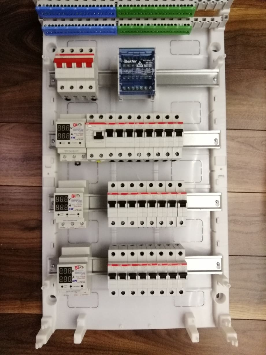

Добрый вечер всем форумчанам! У меня почти собран щит, закуплены частично комплектующие. Но в последний момент решили, что хотим мастер свет (именно на свет). Делаем все сами, небольшой опыт электромонтажа и сборки щитков имеется, но все таки, не ученые) Прошу совета и помощи, куда и как воткнуть этот мастер свет в электрощиток 3х фазный. Имеется дом, на улице щит с вводом на 15 кВт, 3 фазы. Фото комплектации щита прилагаю, без контактора. Заранее извиняюсь, что без красивых схем и чертежей, потому что я в них дуб дубом, могу только текстом изьясняться.. :help: Щит бюджетный конечно же планируется, но надежный)

Дом 1 этажный из кирпича, перекрытия бетонные.
Ввод на столбе в 10 м от дома, там щит учета со счетчиком и автоматами 3хфазными. От столба до дома кабель будет проложен под землей. Щит внутренний, что на фото, будет висеть в гараже, пристроенном к дому. Район не глухой)
В щитке пока не хватает пары УЗО, они уже едут. Насчёт всего остального жду помощи :wink:

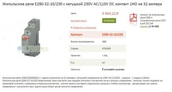

Точно, импульсное реле "кушать" не будет ... он вроде, до 10А нагрузку тянет?

10мА три вывода Фаза ноль и управление как вариант - F&F c эфектом памяти
Мастер выключатель в 3х фазный щит
Сообщение TOPMO3 » 02 ноя 2022, 12:04
Вот ... аж 32А могет!
