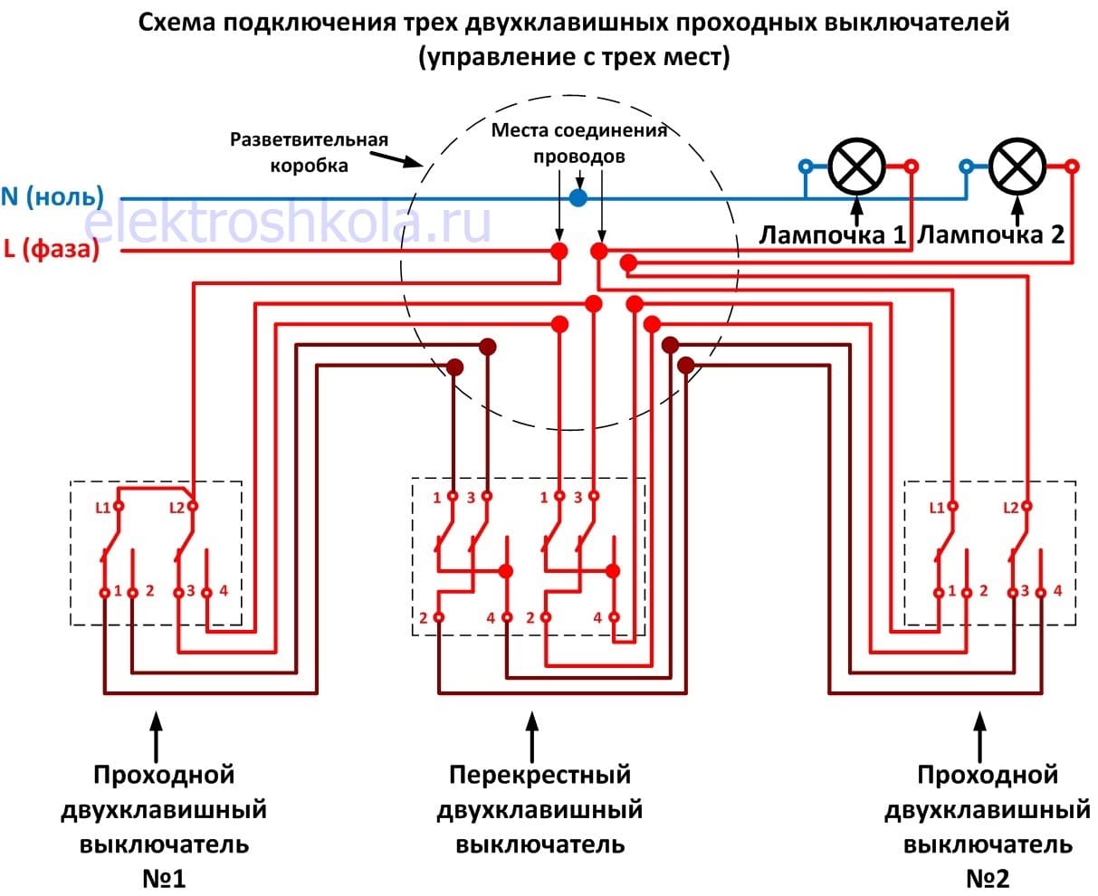

Здравствуйте. Подключил 2 проходных выключателя и перекрестный. Свет вкл/выкл с перекрестного и проходного. 1из проходных не включает.
По цветам провода подключил провода в проходных идентично.

Как должно быть представляю, как вы сделали, без схемы- никак.

Советую просто попереключать и прозвонить схему во всех положениях перекрестного выключателя.

Тоже сегодня про это весь день думал, имею в виду перекрестный выключатель.
Сейчас пришел домой, буду пробовать
