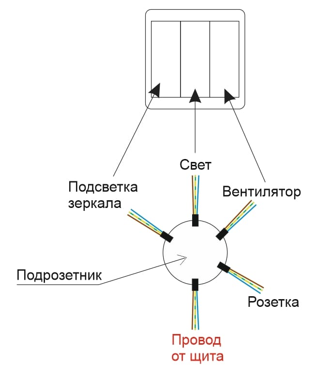

Здравствуйте. Вопрос к электрикам. Помогите пожалуйста разобраться с проводкой, как подключить все провода к трех кнопочному выключателю в ванной комнате? Схема прилагается.

и это всё в подрозетник выключателя сходится?

Как нарисовал так и есть, 5 пучков в одном подрозетнике торчат.

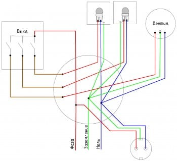

До утра подождет, утром нарисуем?

Если у светильников и вентилятора корпуса пластиковые, то заземление просто заизолировать внутри корпуса, что бы не произошло КЗ
