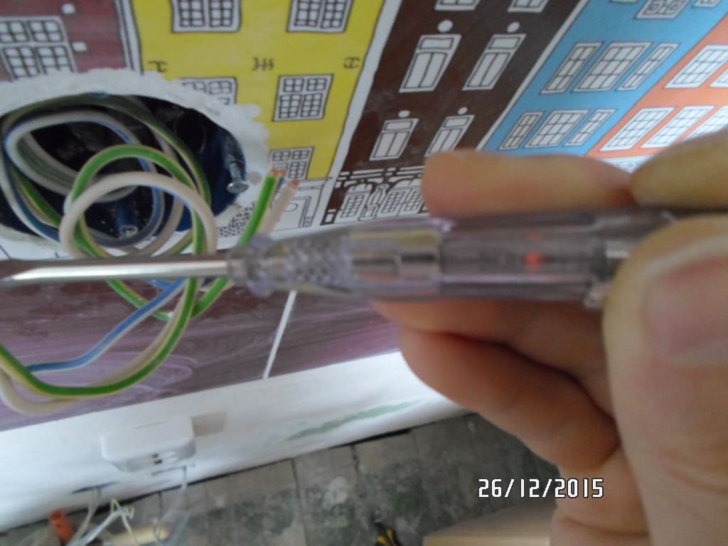

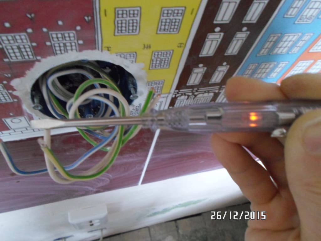

Помогите разобраться в этой мистике: отключаю автомат в щитке на линию, где ставлю розетки, затем дополнительно проверяю индикатором фазу - тускло горит! Включаю автомат на эту линию - индикатор горит ярко! В чём причина такой ерунды? Или это норма и я, как не электрик, поэтому впервые вижу такое и удивляюсь? По поводу ошибок в схеме исключено, проводка заменена качественно, щиток собран как следует, нигде ничего не нарушено. Прошу пояснить.

На первой фото индикатор на фазе при отключённом автомате, на втором - -при включённом.
От подъездного щитка ко мне ввод кабеля 3х4, медь, при отключении двухполюсного автомата перед счётчиком в квартире индикатор нигде не горит на фазах, а только на земляных слабо горит по квартире.
Фаза при отключенном автомате в щитке слабо горит
Включенный автомат щитке - фаза горит ярче

Потому, что емкость двух параллельных проводников достаточно большая, а ваш индикатор достаточно чувствительный. И еще- такое и у меня в доме/гараже, но у меня система ТТ и нет ярковыраженного нулевого и заземленного провода. А как у вас?

А вообще надо пользоваться двухполюсными указателями, а так емкостные паразиты

Да при чем заземление? При чувствительном индикаторе, особенно активном- с батарейками и парой транзисторов+СД такое наблюдается и с заземлителями во все дырки/отверстия.
