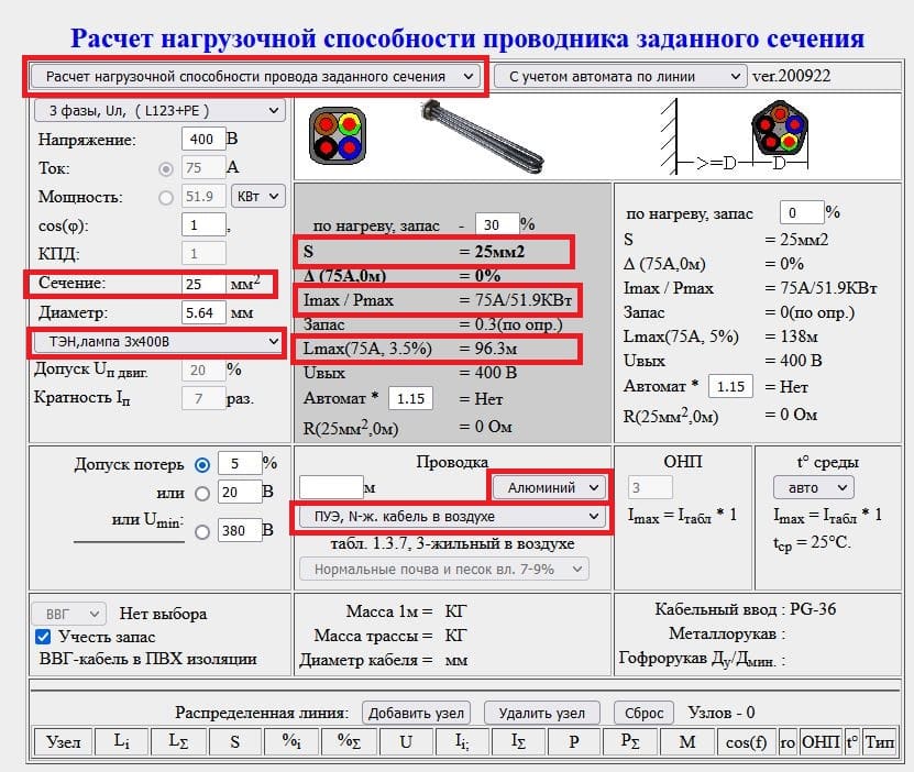

Shahnazar писал(а):Источник цитаты При температуре воздуха +15 греется до 40 градусов
Это нормально, хотя летом будет теплее. Кабель работает на максимуме

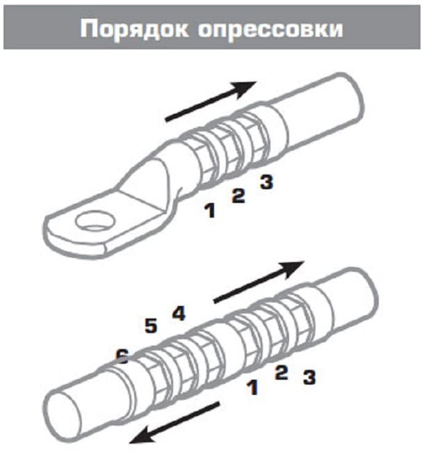

Если есть возможность, поставьте другой автомат типа ВА-99М 100/100А (ЭКФ) он идет под болты, а не скобы, как у 47-100 https://avselectro.ru/catalog/nizkovolt ... aty/319415
Под скобы на такую нагрузку алюминий проблематично опрессовать
И вот такие наконечники https://avselectro.ru/catalog/kabeli-i- ... ikov/20634
И опрессуйте вот так

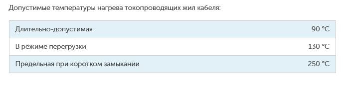

Shahnazar писал(а):Источник цитаты по всем техническим характеристикам сип 4х25 должен выдерживать до 85 кВт, то есть до 130А на каждую фазу
Если Вас не смущает нагрев до 90гр, то можно и 130А
У Вас же в основном, при 65А, греются контакты. Замените автомат и работайте.
