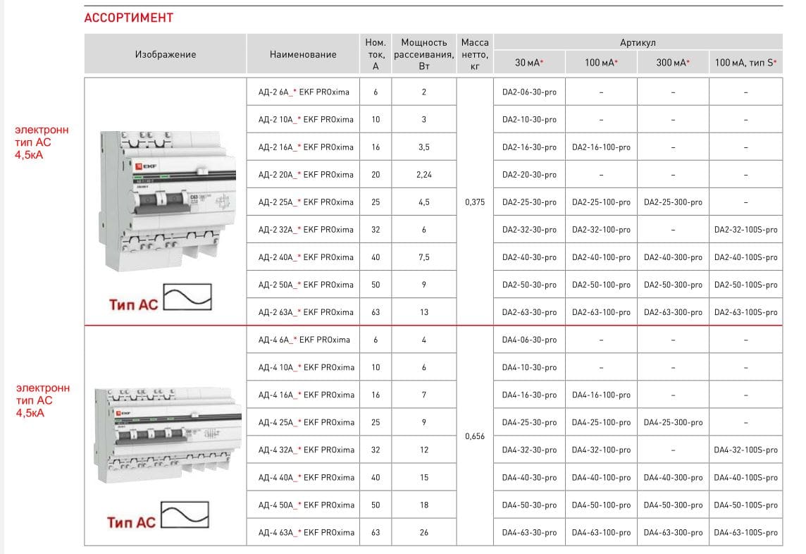

У ЭКФ тип А, либо 16 либо 25. На 20А только АС. Вот так.

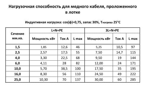

Сообщение aleksey.RU » 28 окт 2022, 14:27
Ivan_M писал(а):Источник цитаты может и не отработать и проводу конец.
Автомат может отбить через час, с нагрузкой 1,3 от номинальной
Т.е 16А х 1,3 = 20,8А в течении часа
или 32А при 25А.
L - это максимальная длинна при такой нагрузке. Соответственно, чем короче линия, тем больше нагрузку он держит. Чем больше проводов в пучке, тем выше нагрев пучка, соответственно меньший расчетный ток
По хорошему, нужны автоматы 16-20А.
Я для кухонь делал так: ВВГ 3х4мм от щита до коробок, от коробок до розеток 3х2,5
В комнатах все 3х1,5 и автоматы на 16А

Сообщение aleksey.RU » 28 окт 2022, 14:35
На счет часа могу ошибаться, нужно смотреть ГОСТ
На предохранителе написано 5А, но это не значит, что при 5А он сгорит!
https://www.se.com/ru/ru/download/document/RCT011/
Полистайте на досуге.
Очень много "Если так, то это. А если это, то так или так"

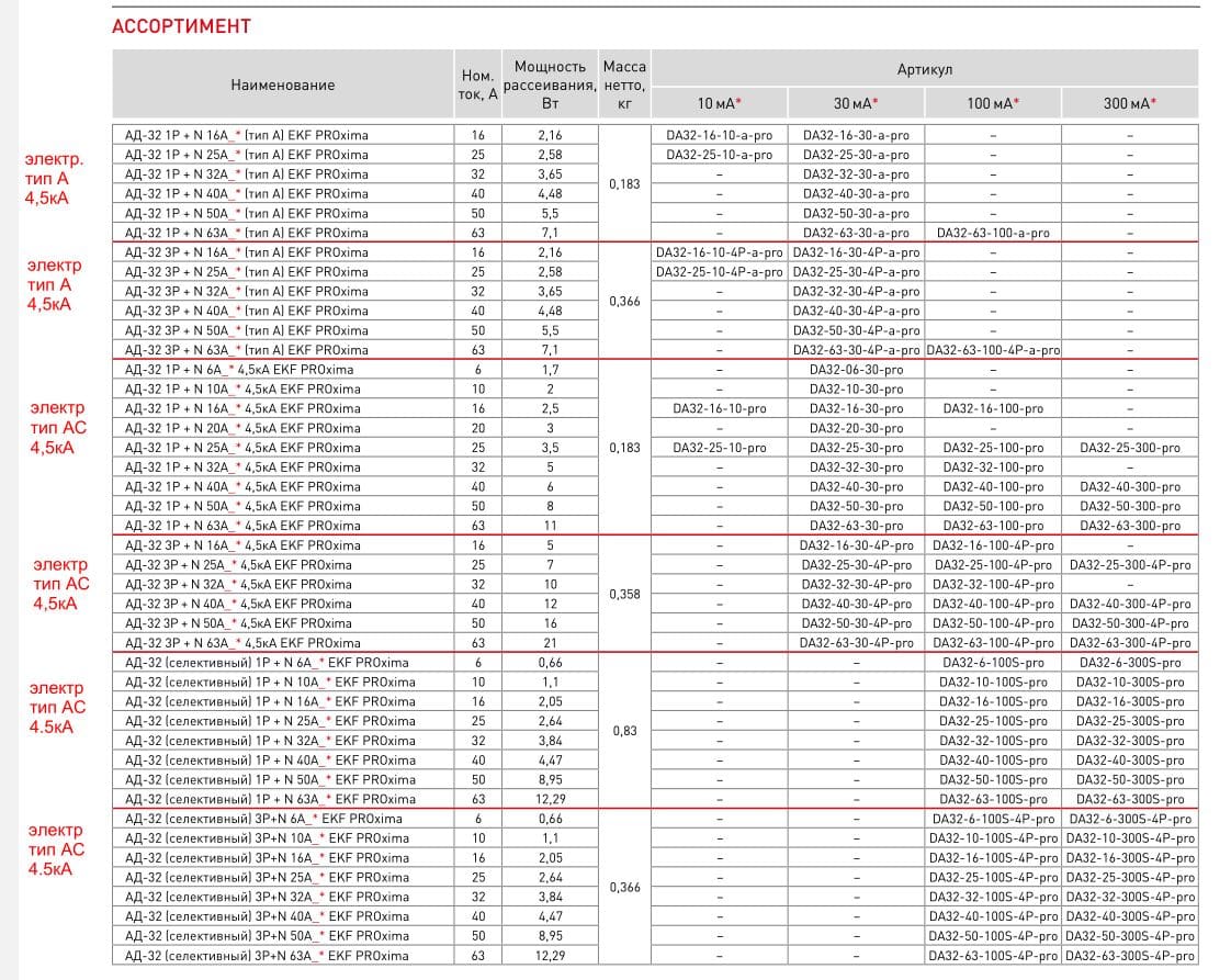

Ivan_M писал(а):Источник цитаты Я про то же. У EKF есть на 20А, но он электронный
Вы про https://ekfgroup.com/search?q=DA32-20-30-pro , так он АС - только переменка и если системник ПК пробьет на корпус, то он не защитит

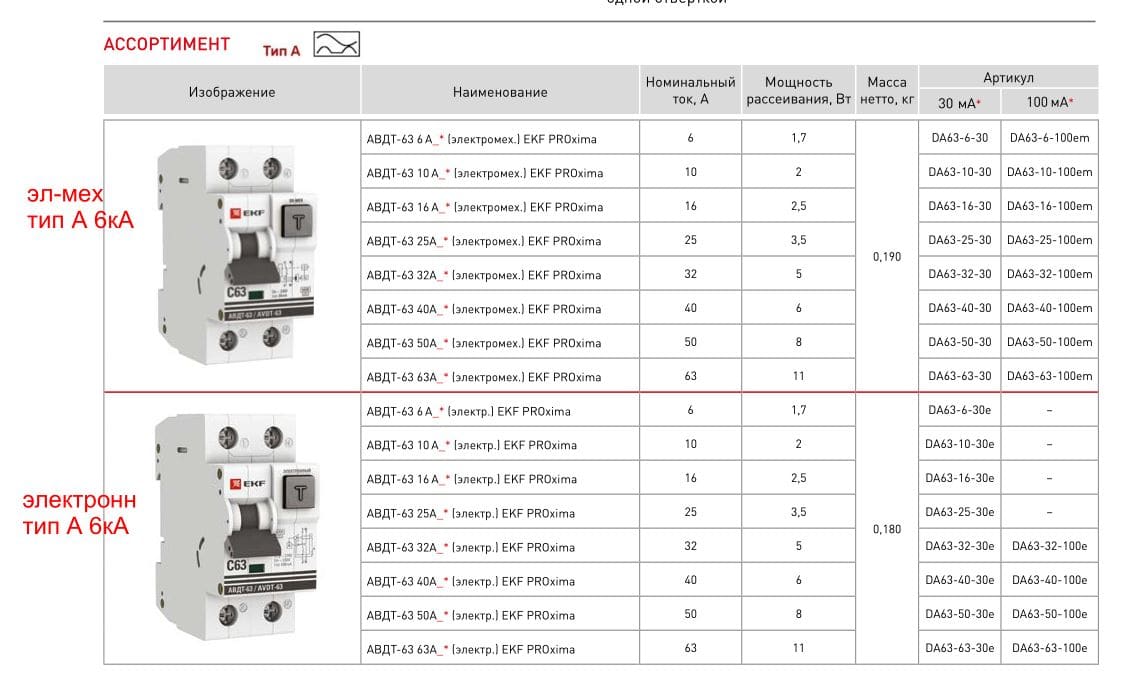

про этот
https://ekfgroup.com/catalog/products/d ... kf-proxima

Ivan_M писал(а):Источник цитаты про этот
новый , его в каталогах нет еще, берите
Лучше этот, он эл-мех.
