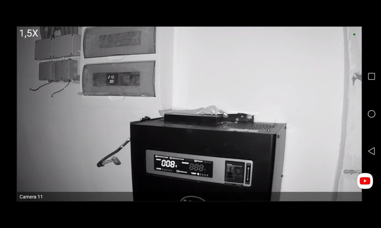

Здравствуйте. Прошу помочь разобраться. Подключен стабилизатор электромеханический. В схеме после реле напряжения.Нагрузка 1,5А. На фото видно и реле напряжения и стабилизатор с напряжением на входе и выходе. Периодически в произвольные моменты происходит сбой в стабилизаторе. На реле напряжения показания не меняются, оно не срабатывает ни по высокому ни по низкому напряжению. А стабилизатор успешно уходит в аут, показывая на входе 008 вольт, на выходе бублики, и начинает мигать ошибка Е1. Ошибка устраняется только перезагрузкой стабилизатора. Стабилизатор снимался и отправлялся в сервисный центр 2 раза. На испытательных стендах работает все четко. Что может быть такое?

С реле все в порядке. Убирая из схемы реле ситуация таже.

Согласен. Барахло редкостное. До меня еще один электрик искал эту проблему- не нашел. Провода и все остальное новое и в безупречном состоянии. Нагрузок там только видеонаблюдение и уличный прожектор. Как выяснилось ДО , на строительной площадке стоял симисторный ЭКФ он тоже выдавал подобные кульбиты поэтому и был заменен на этого представителя. Тогда и вовсе автоматов и реле не было, а напрямую от счетчика. У меня предположение на кривую синусоиду.....но во первых я не могу увязать это в физических процессах, а во вторых нет осцилографа чтоб проверить. :sad:

Релейный СН, если это точно он, не может и не должен искажать форму напряжения, его дело- коммутировать контактами реле части обмотки автотрансформатора. Самое неудачное решение эти реле, особенно если их там от силы 5 штук и все паршивые.
Имел дело с разными вариантами релейных. Есть дорогие и надежные, многорелейные, есть дешевые... Часто вульгарной причиной становились одновременно замкнутые контакти двух реле- одно еще не отпустило, второе уже сработало или наоборот. И так- от подгорания контактов до подгорания обмоток.

У меня ссылка не открывается, релейные тоже можно отнести к таким. Если у вас СЕРВО, то так и пишите. И в том, ы в другом есть и электроника, и механика- контакты реле или бегунок-токосъемник на тороидальном тр-ре.
Впрочем, с серво проблем не меньше, начиная с аналогичных- плохое кАкчество комплектухи, от конденсаторов сохнущих до хреновыъ контактоа и т.д.
И еще- зачем перед СН ставить РН, если эта функция заложена во всяком нормальном СН. Исключаете ситуацию, когда сам СН благодаря своему трансформатору при включении может жрать большой ток что и МОЖЕТ вызвать провал напряжение со сработкой РН.

Вячеслав_В_В, только вскрывать специалисту и всё досконально проверять.
