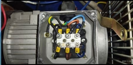

Не сильно в этом разбираюсь, прикрепил файл. ноль не подходи в соединит. коробку

Звезда на 380В больше сказать нечего

Что выбрать 1 трехфазный или три однофазных стабилизатора
Сообщение ПАВ » 27 дек 2022, 18:08
Хммм, судя по всему- звезда? Тогда один СН вааще здесь никак, или я нихрена не понимаю...
