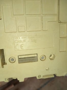

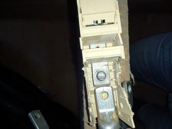

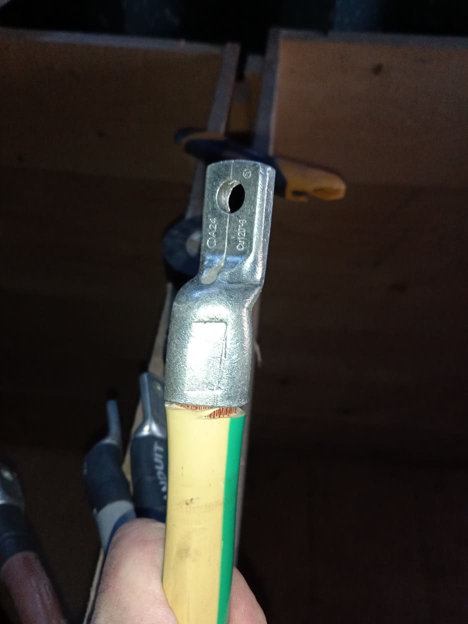

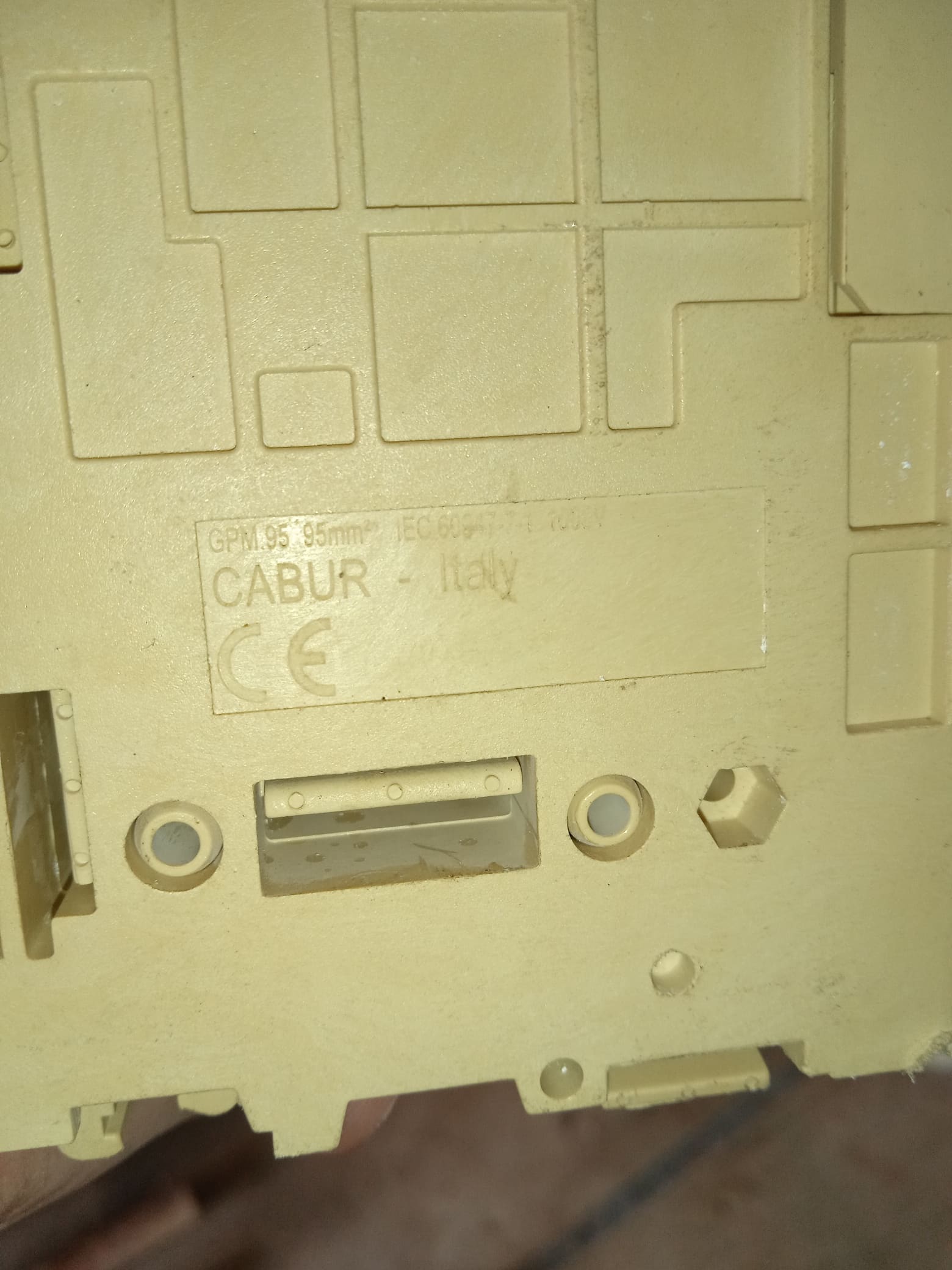

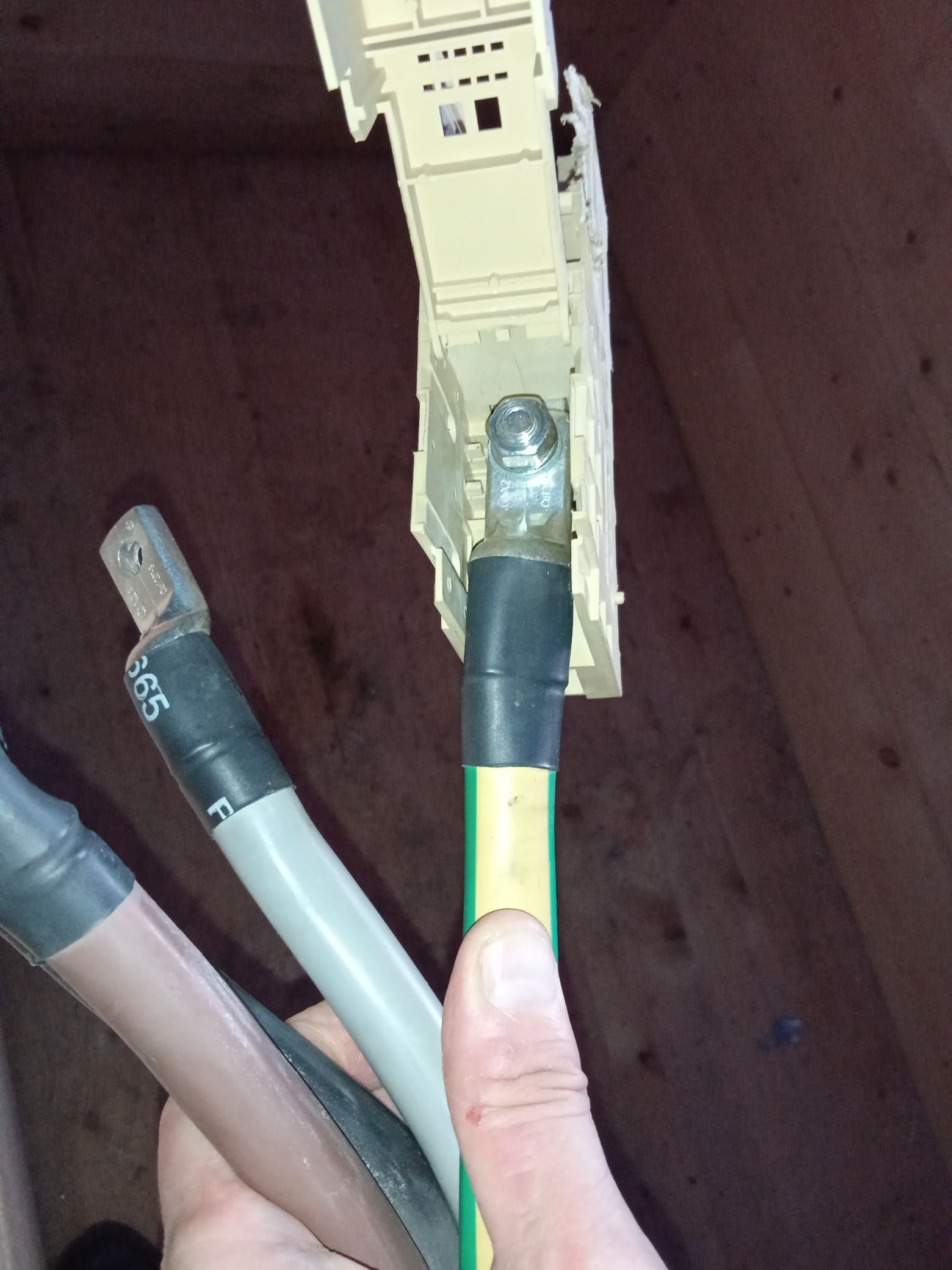

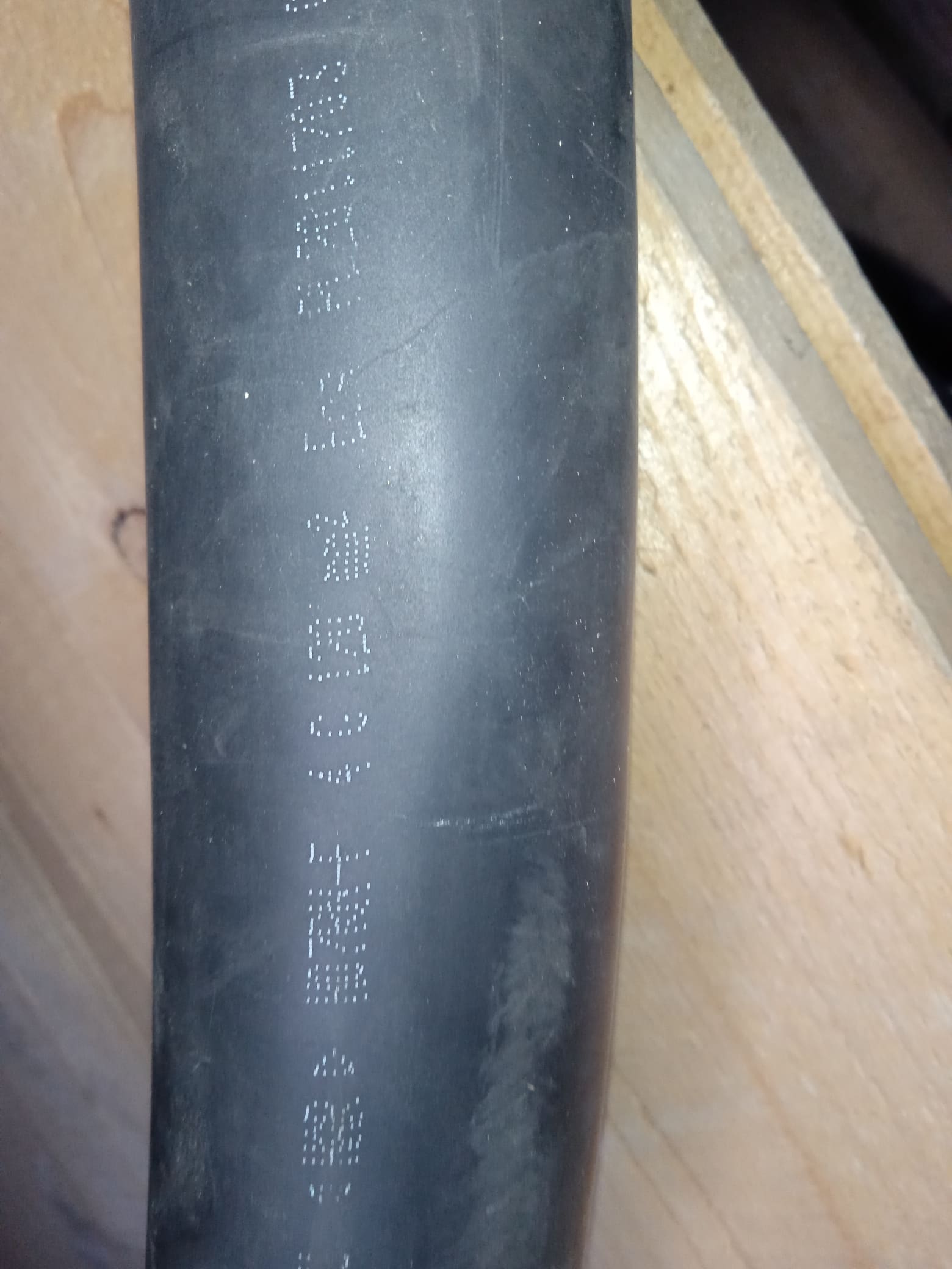

Всем привет. Имеется кабель 4x120. Имеется коробка с клеммниками для него. На каждой клемме написано 95mm2. Кабель уже обжат до меня, как обжали не знаю - под термоусадкой не видно. Вопрос, подойдет ли кабель к клеммной коробке с точки зрения соответствия мощностей? По размерам наконечники обжатых жил садятся идеально. Но смущает разница - кабель 120 mm2, надпись на клеммах 95 mm2. Может подскажет кто на опыте? Фото приложу

RuslanK писал(а):Источник цитаты Имеется кабель 4x120
На заборе тоже много чего пишут.
Что написано на наконечниках?
Были случаи и не 10 раз :biggrin: , что кабель 5х50, а наконечники 35мм :good:
Значит, чтА? Правильно, кабель 5х35 и не важно что написано на нем

aleksey.RU писал(а):Источник цитаты Что написано на наконечниках?
Скачал фотку, посмотрел, написано 120мм2. Опрессовка с гулькин нос, хорошо бы посмотреть, как опрессован.
Для ориентира, наконечник ТМЛ 120мм2 имеет длину 85мм, примерно 40мм под опрессовку
1. Если есть клеммы 120 использовать
2. Если вариантов нет в принципе:
- Итальянские контакты 95мм2 однозначно лучше китайских 150мм2
- Проверить какие автоматы/предохранители стоят на линии

Может кабель действительно 4х120, а наконечники 95 мм2! Что это значит? А то, что опрессовали те наконечники, что были, а чтобы все влезло какую-то часть жил откусили. Термоусадка сейчас общедоступна и недорога- срезать ее, провести ревизию и усадить свою. Если по мощности Вам достаточно и 95 мм2, то ничего не делать.

Pavel писал(а):Источник цитаты Может кабель действительно 4х120, а наконечники 95 мм2! Что это значит? А то, что опрессовали те наконечники, что были, а чтобы все влезло какую-то часть жил откусили. Термоусадка сейчас общедоступна и недорога- срезать ее, провести ревизию и усадить свою. Если по мощности Вам достаточно и 95 мм2, то ничего не делать.
Нет)) как оказалось не откусывали. просто такие наконечники, действительно под кабель 120 мм2. Приложил друг к другу клемму клеммника и наконечник кабеля. Практически один в один... Думаю, поднял я панику. Оставлю как есть, хоть и написано на клеммниках 95мм2.)) На погрызанный клеммник не обращайте внимание. поработали умельцы))))) Спасибо всем. продолжу в этой же теме другое обсуждение, по поводу наконечников))

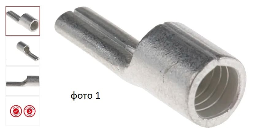

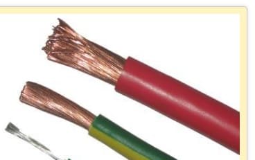

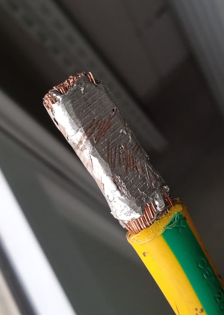

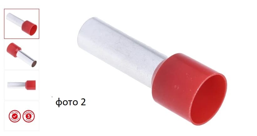

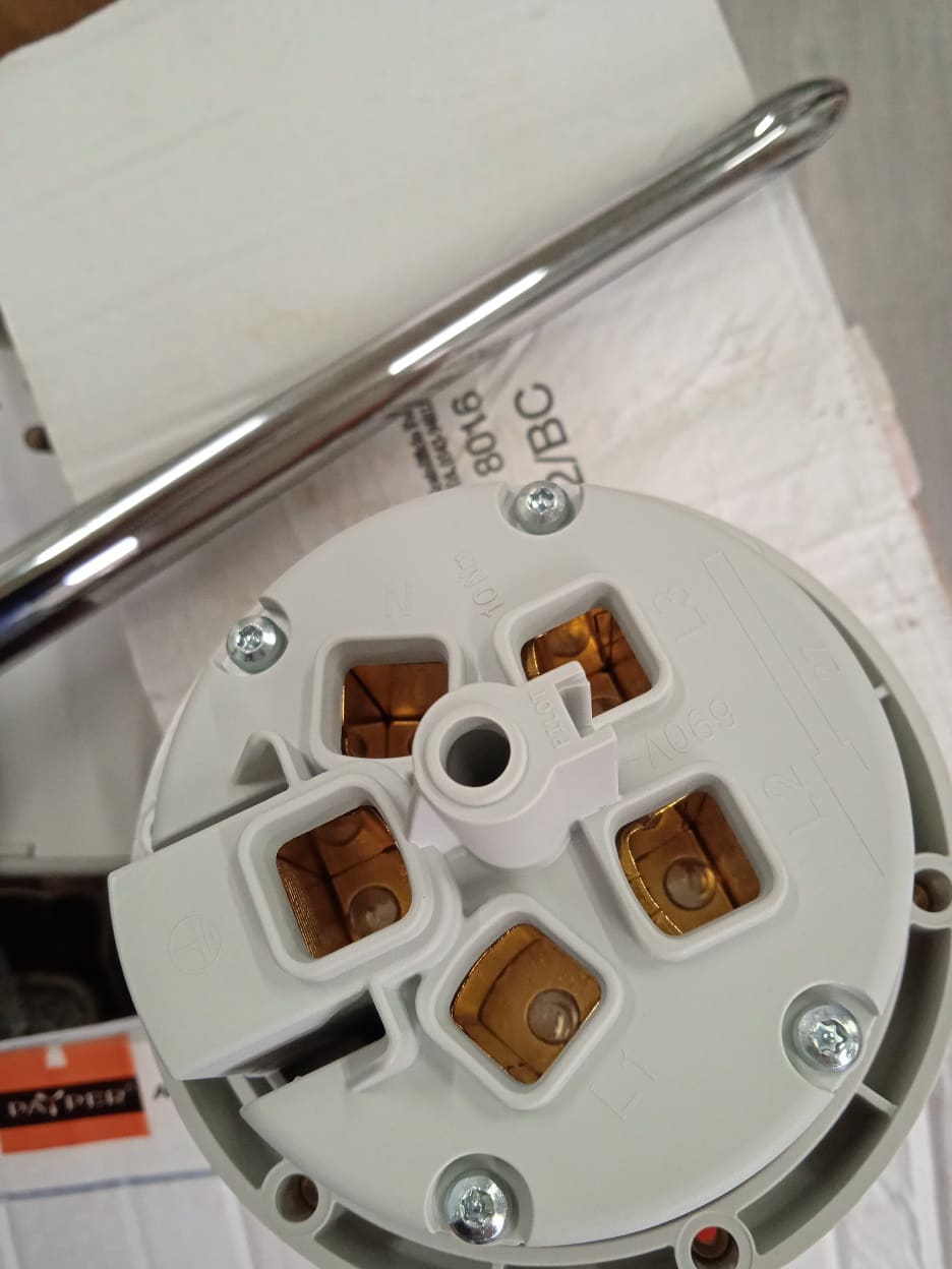

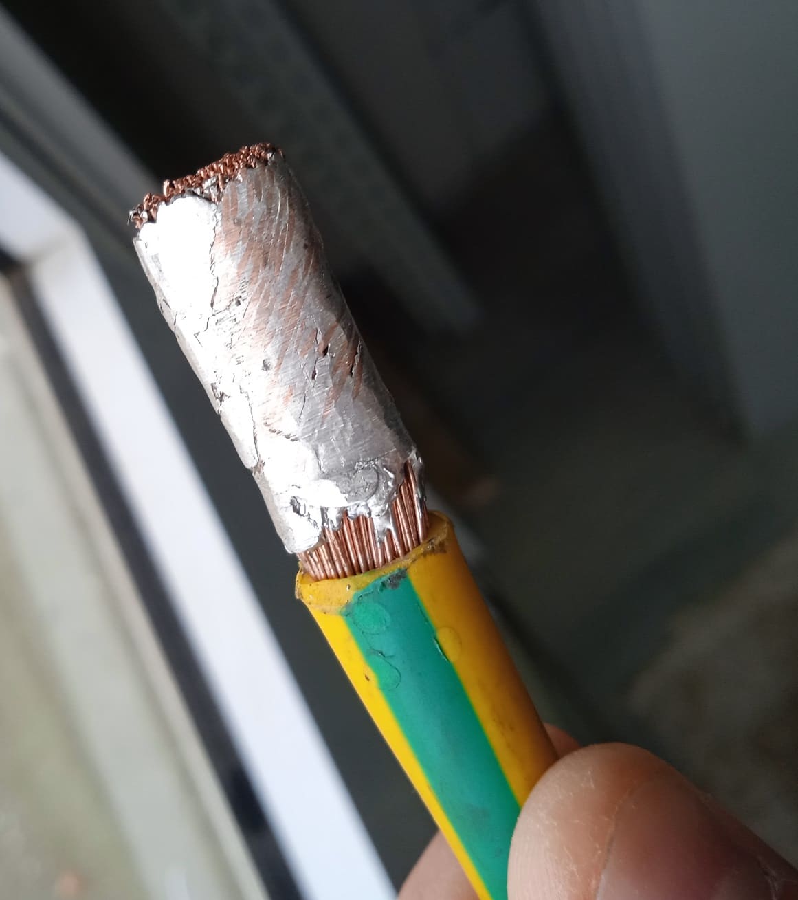

А продолжить хотел о следующем. Нужно провести монтаж розетки. Кабель 5x35 мм2 многопроволочный если можно так выразиться. Необходимо завести его в розетку. Я не заказал пока необходимые наконечники. Кстати, бывают пиновые силовые наконечники двух типов. На фото 1 и на фото 2. Какие обычно используются? Ну ладно, у меня все равно пока ни тех ни других. Можно ли в таком случае поработать паяльником и сделать монолитную жилу таким способом? с помощью припоя?))))))

RuslanK писал(а):Источник цитаты ))))))
:biggrin: весело у Вас
RuslanK писал(а):Источник цитаты Можно ли в таком случае поработать паяльником и сделать монолитную жилу таким способом? с помощью припоя?
Можно, но пока Вы его облудите, изоляция слезет по самые подмышки :biggrin:
предпочтительно 1 и 2й варианты, если конечно розетка не на 16А

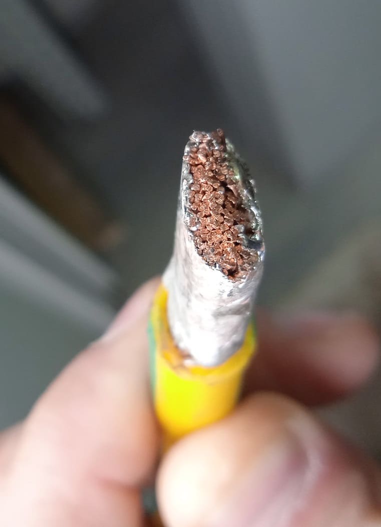

Все же я попробовал ради интереса. Есть технологии, как облудить легко.. Но вопрос в том, насколько это надежно. Говорят, потом окисляется жила.. А так... выглядит красиво, и идеально по размерам идет, но не уверен, что можно применять, тем более 35 мм2, даже не знаю
монтаж силового кабеля
Сообщение ПАВ » 30 дек 2022, 16:39
Окисляется, еще раз, только от несмытых активных флюсов!!!- хлористый цинк и т.п. Никогда нет коррозии от спирто-канифольного и проч. деликатных флюсов.
А на фото не пайка/лужение, извините, это нечто непотребное и ненадежное- флюс должен проникнуть во весь веник проволок, припой- следом за ним, создав монолит, а не только слегка по поверхности. Зажмите ЭТО винтом и оно развалится.

RuslanK писал(а):Источник цитаты насколько это надежно

Сообщение RuslanK » 30 дек 2022, 17:58
ПАВ писал(а):Источник цитаты Окисляется, еще раз, только от несмытых активных флюсов!!!- хлористый цинк и т.п. Никогда нет коррозии от спирто-канифольного и проч. деликатных флюсов.
Принял, отметается.
Тогда вопрос - какой все же лучше наконечник использовать. Фото 1 или фото 2.

RuslanK писал(а):Источник цитаты Тогда вопрос - какой все же лучше наконечник использовать. Фото 1 или фото 2.
Какой есть пресс, то и лучше
Тот который подойдет к контактам розетки, тот и лучше
Уже бы давно купили бы разных и перепробовали бы.
Подключили и нам рассказали :good:
Вы реально, розетку уже неделю подключаете?
Я бы на такой калым не пошел бы. Или это оклад ? :biggrin:
Нет. у меня много задач, в основном PLC и автоматика. Но все же здесь на меня еще вешают и электрику. А в монтаже таких проводов (выше 4 мм2 сечением) опыта маловато. Оклад. Розетки сделаю в январе. Пока все отдыхают, никого нет с 23 го декабря))) Попрошу руководителя тогда и второй пресс купить, чтобы оба были))
