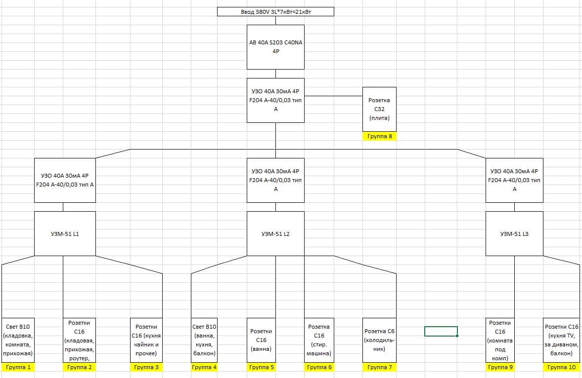

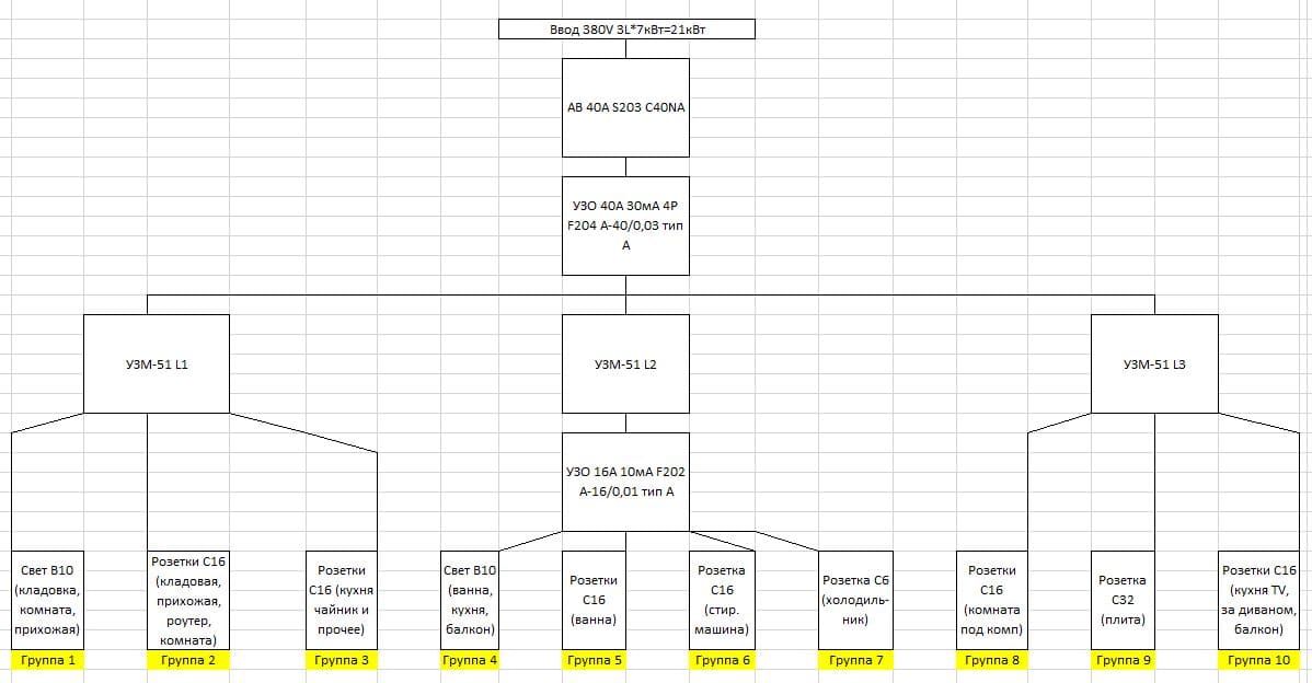

А что до счетчика?tolya21 писал(а):Источник цитаты 1. Всё нарисованное идёт уже после счетчика.
Обязательства должны быть двухсторонние ... коли они настаивают на такое, почему не требуете, с них качественную энергию ... тогда не нужны будут РН_ки (УЗМ).2. ... Найдо пройти лабораторию и прочую хрень, на которую разводит людей УК моего ЖК.
Из-за мелочной утечки, не известно где ... "потухнет" всё. Если это не днем (по закону подлости) ... придется до утра терпеть.3. Почему? Мне тоже пишут в другом месте, что проще поставить на каждую фазу по УЗО. Дороговато, правда, выйдет.
Речь про подъезд чо ли? Какая лестница с автоматами?4. На лестнице сложно будет что-то поставить.
Гм ... если это квартира ... на какой хрен УЗМ-ы нужны?5. 5x6
6. -
"И я ... Иа ... того же мнения."(Иа)7. Считаю, что это точно не принципиально.
Без полной инфы с Вашей стороны ... советы могут оказаться ... не полные.8. План есть, но с электической схемой, сделанной от руки, поэтому выкладывать не вижу смысла.
Согласен.9. Вариант, но золотой щит получается.
Обычно, изначально обсуждается, необходимость в них вааще то.10. Чем УЗМ-51 не подходит? тем, что циферок нет?
Имхо, самый тупой совет. Все три фазы, в ней будут под нагрузкой в крайне редких случаях ... обычно используется одна или две комфорки, т.е. никакого "распределения" не будет.11. Советуют купить трехфазную плиту чтобы не долбать мозг с распределением.
Выбор В или С ... для замороченных.13. В другом месте пишут, что автоматов В быть не должно. И кому верить? В статьях пишут В - на свет, всё остальное - С.
Не обращайте внимания ... его "заклинило" везде совать свое ТТ ... старость не радость, треплет его жизь.19. Сомневаюсь, что это делает хотя бы 1% людей.
Обратите внимание ... мнения разнятся у людей, которые всю жизнь занимаются электрикой!20. Читаю второй месяц. Но читай, не читай - у всех мнения очень разнятся.
Это мы Вас не понимаем ... это кто в доме хозяин, жильцы или УК?tolya21 писал(а):Источник цитатыУЗМ нужен для обрыва нуля в подъезде. Или я не понимаю?
TOPMO3 писал(а):Это мы Вас не понимаем ... это кто в доме хозяин, жильцы или УК?tolya21 писал(а):Источник цитатыУЗМ нужен для обрыва нуля в подъезде. Или я не понимаю?
С какой стати надо ожидать обрыва магистрального нуля? Дом новостройка или как?
Если такое произойдет, смело можно обращаться в УК (хоть через прокуратуру) за возмещением, коли они так рьяно защищают доступ в щитки ... или скрывают тамошнюю порнографию!
Похоже и вправду чел "перечитался" всяких форумов ... вместо изучения обстоятельств на месте.
Ага, понятненько ... и если не секрет, скока мешков сухарей насушили?tolya21 писал(а):От тюрьмы, да от сурьмы - как говорится.
Ну да, ошибочку вышла ... надодь в деревню, своими руками построить ... надежнее будет.Дом новый. Но вы же знаете, как сейчас дома строят?
Усё зависит от величины "кратковременности" ... УЗМ на него может и не отреагировать, и не обязан ... от импульсных бросков спасают другие приборы ...Да или просто кратковременный скачок на линии.
Пессимизм выше крыши ... Вы достойная "находка" для elalex.Условно, TV стоит 50к, а эти 3 УЗМ - 7,5к. А если компьютер погорит, то это вообще бесценно. А по судам я уже набегался. Правды там не найдёшь.
meg писал(а):Источник цитаты Получается где-то что-то подключено не так.
