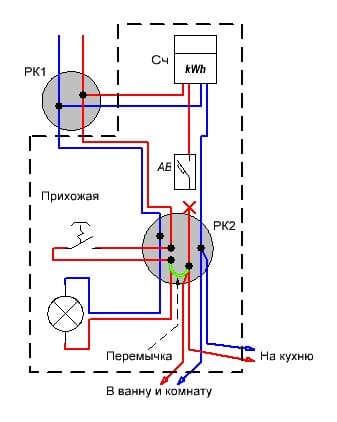

Извините, что меня просили, я отвечаю, на рисунке видно, что один провод заходит в счётчик. Рисунок красивый не могу нарисовать.

A51 писал(а):Источник цитаты Извините, что меня просили, я отвечаю, на рисунке видно, что один провод заходит в счётчик. Рисунок красивый не могу нарисовать.
Вот опять ... у Вас, кто-то, просил "красоту"?
Для предметного разговора, электрику требуется схема ... без разницы красивая или нет ... главное соответствующая действительности или хотя бы близкая к этому. В мире миллионы помещений и сооружений ... электросхемы, даже в одинаковых квартирах, могут кардинально отличаться.
Проблема с проводкой
Сообщение TOPMO3 » 15 янв 2023, 15:34
Вы готовы начать разбираться, с Вашей проводкой, с начала?
Вааще-то, как я предполагаю, у автора точь в точь тоже самое, что было описано мной выше (гостинка из общежития).
Разница просто в том, что я схему (у себя) привел в соответствие требованиям нормативов ... у автора, кто-то "схитрил" ... поставил "нужную" перемычку или просто объединил две скрутки в одну (в распредкоробке №2).
