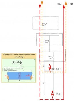

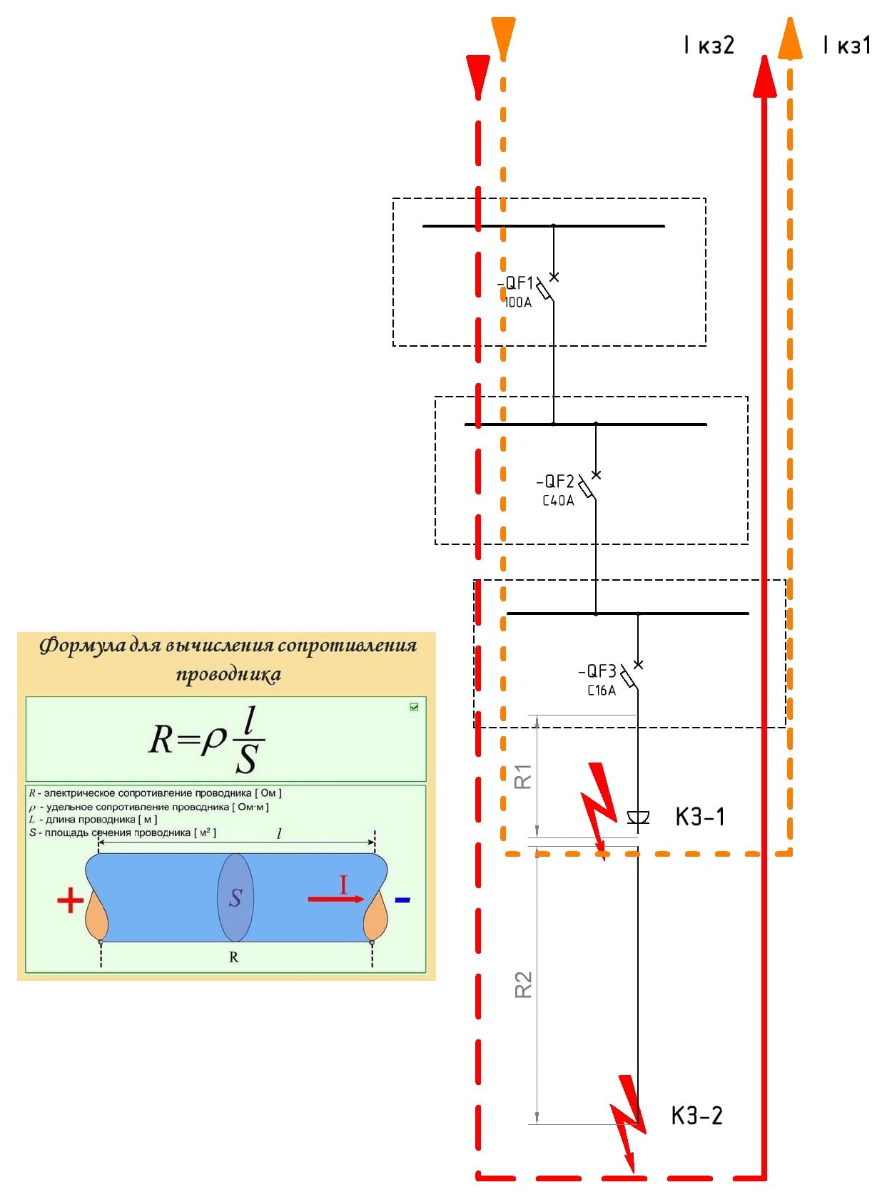

Артем 702 писал(а):Источник цитаты Автоматический выключатель, насколько я понял, защищает от КЗ непосредственно в самой проводке, а не в бытовой технике?
Появилось время и решил ответить развёрнуто. Ответ очень упрощенный.

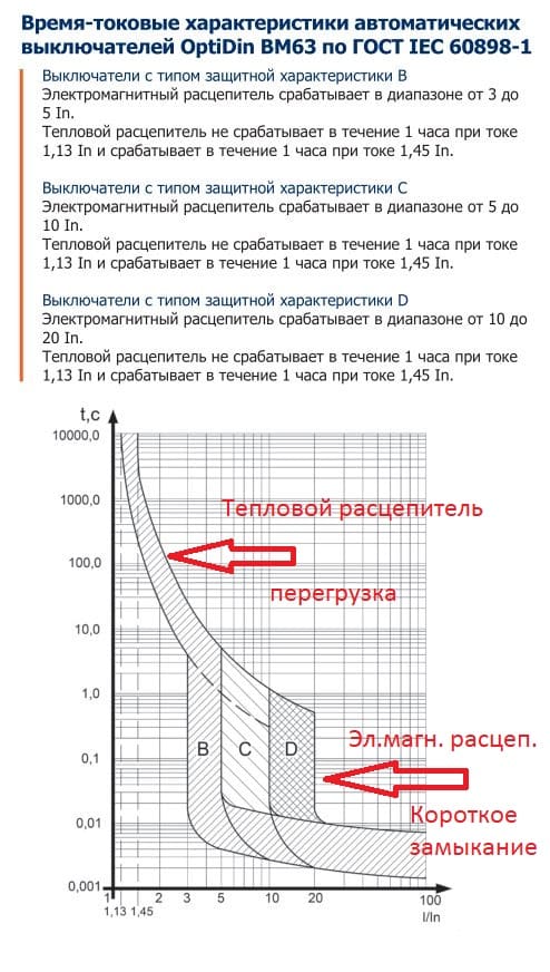

Это характеристики автоматов. Они усредненные +/-
Всё зависит от номинала автомата, его характеристики (B, C, D), сечения провода на каждом участке и общей длинны до участка КЗ
Допустим у нас автомат С16А 1 полюсный.
Значит, из описания завода:
Автомат при перегрузке или нагрузке в 1,45 In т.е 16А*1,45=23,2А он сработает в течении 1го часа, а это значит ваша проводка должна выдерживать такой ток, а это 2,5мм по меди.
Теперь о КЗ. Характристика автомата С, а это значит что автомат отключится при токе в 5-10раз превышающим 16А.
Берём наихудший вариант 16*10=160А. Если ваши удлиннители и провода имеют хорошее сечение и наименьшую длинну, то автомат сработает.
В противном случае он будет видеть только нагрузку , а провода удлиннителя, если
ПАВ писал(а):Источник цитаты провод сечением 0,35...0,5 мм. кв. УСЛОВНЫХ!!!
все успеет расплавится к едрене фене и будет пожар
Чем ближе КЗ к автомату, тем быстрее он отключится
Не нужно избегать автоматов с характеристикой В. Не нужно завышать автоматы про запас
Если есть у вас на группе две люстры, не нужно бездумно пихать туда С16А. Нет там 3кВт и не будет. Лампы светодиодные, потребление малое.
Ставьте В6А. И провода не нужны для этого конские и защита отработает.
Тоже самое с розетками С25А - это же 250А КЗ через сопливые китайские удлиннители и перегрузка 36,3А!!!!
