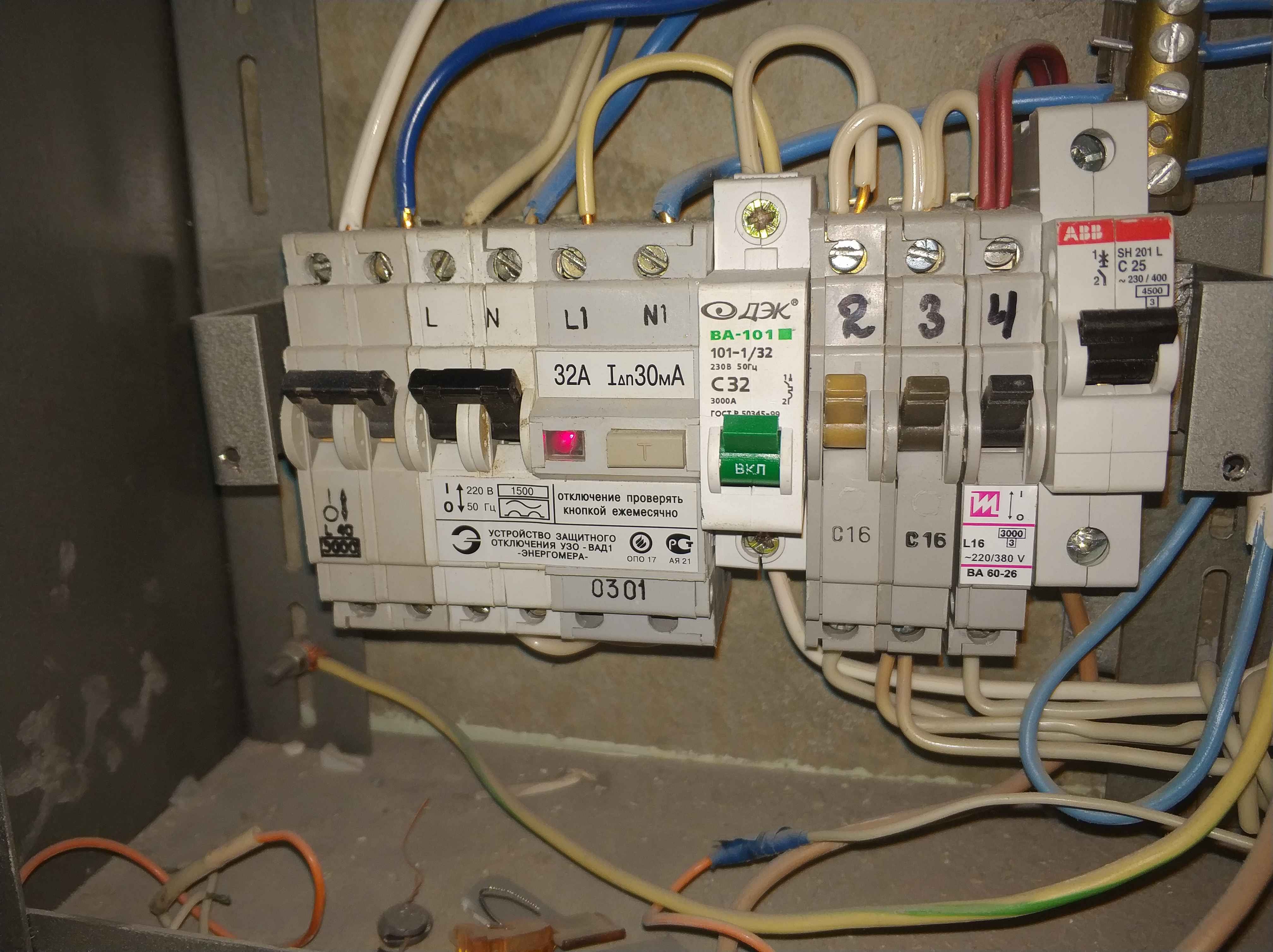

Добрый день!
Подскажите пожалуйста с проблемой.
Подключал пылесос к одной розетке, все работало. Потом при включенном пылесосе шнур выскочил из розетки. Я попытался его обратно включить, но немного заискрило в розетке и вырубило свет и электричество. Сработал как я понял автомат.
В электро щетке включил "упавшие" рубильники, электричество включилось , во всех розетках электрчичество есть, свет тоже есть, а вот в 2-х розетках нет. В коридоре и в ванной. А раньше было.
Как тут можно помочь и что сделать ?
Сфотографировал расположение выключателей в электрощетке. ( упали вниз L и N, поднял вверх , и номер 3, тоже поднял вверх )

Попробуйте опустить клавишы и взвести по новой

aleksey.RU писал(а):Источник цитаты Попробуйте опустить клавишы и взвести по новой
А какие клавиши опустить ? L и N ? или все ? тут их много )))

Те, которые у Вас вырубались при аварии. Пылесос был подключен к розетке в ванной или коридоре?

Если в момент аварии пылесос был подключен к линии розеток ванная-коридор, то отключите электричество и сделайте ревизию этих розеток. Скорее всего они подключены у Вас шлейфом и в розетке отгорел один из проводов, соответственно обе и не работают. За эту линию у Вас отвечает автомат №3.

Pavel писал(а):Источник цитаты Те, которые у Вас вырубались при аварии. Пылесос был подключен к розетке в ванной или коридоре?
Было так.
Я пылесосил. Зашел далеко по квартире и шнур выскочил из розетки, сильно натянулся! при этом питание у пылесоса было включено. При включенном питание пылесоса я взял шнур и всунул в розетку. Всегда так делал )) нечего такого не было раньше. Но.....розетка пустила искру и свет погас. Я открыл электрощиток и там был опущен №3, L и N , я их поднял. Свет в квартире появился. Всунул вилку в ту же розетку , она рабочая!! , но .... решил проверить другие розетки, и получилось что одна в коридоре ( в которую я не подключал пылесос ) и одна в ванной комнате не работают совсем (((. Думал может напряжение поднимется ? )) но прошло уже 2 часа. Розетки не работают.
А если провод сгорел, то что можно сделать ? Это что стену долбить )) если провод сгорел?

Отключив электричество, вскройте розетку, куда был подключен пылесос и осмотрите ее. Возможно, от нее отходят провода к неработающим розеткам, один из которых и мог отвалиться. Если к ней подходят только два провода и все, то проблема скорее всего в щитке. Индикаторная отвертка есть? Ничего больше не касаясь, при всех включенных автоматах в щитке, проверьте индикаторной отверткой нижний контакт (винт) автомата №3. На неисправном будет отсутствовать напряжение. Также проверьте, чтобы на шинке с голубыми нулевыми проводами они были нормально затянуты винтами, не болтались и не были отломаны.

Розетка проходная- в винтоовом соединении есть ответвление на следующие за ней розетки. Нет контакта там, напряжение не поднимется.

Pavel писал(а):Источник цитаты Отключив электричество, вскройте розетку, куда был подключен пылесос и осмотрите ее. Возможно, от нее отходят провода к неработающим розеткам, один из которых и мог отвалиться. Если к ней подходят только два провода и все, то проблема скорее всего в щитке. Индикаторная отвертка есть? Ничего больше не касаясь, при всех включенных автоматах в щитке, проверьте индикаторной отверткой нижний контакт (винт) автомата №3. На неисправном будет отсутствовать напряжение. Также проверьте, чтобы на шинке с голубыми нулевыми проводами они были нормально затянуты винтами, не болтались и не были отломаны.
Спасибо за помощь. Вообщем в той розетке где была искра, но которая работала, в не была проблема. Как вы писали, от нее шёл провод к другим розеткам, этот провод ( алюминевый) просто сломался пополам ! хорошо , что провод был не короткий и сломался у самого основания примерно на 1 см. Пришлось его откусить кусачками и вставить в клема целый провод.
