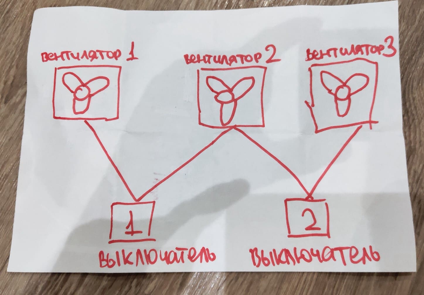

Здравствуйте, уважаемые специалисты!!! Помогите подключить выключатели к вытяжным вентиляторам.
Выключатель 1 запускает 1 и 2 вентилятор.
Выключатель 2 запускает 2 и 3 вентилятор.
(Получается вентилятор 2 запускается 1 и 2 выключателем. На каждую пару вентиляторов по одному выключателю, второй вентилятор смежный).

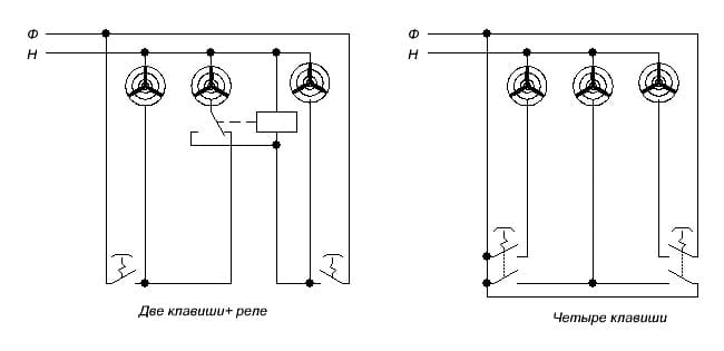

Denis29, ну ведь два одноклавишных выключателя и один двуклавишный - это одно и тоже.
Три ряда светильников меняем на три вентилятора. Схема из второго сообщения. Два реле. Что Вам ещё нарисовать? Поменять лампочки на моторчики?

Denis29 писал(а):Источник цитаты Вы мне дали схему с 4 клавишами...
А читать схемы ихде Вас учили, если Вы контакты за выключатели принимаете? :biggrin:

а я не комментирую навыки, я указал на то, что вы не отличили выключатель от контактов реле
Denis29 писал(а):Источник цитаты У меня две клавиши. Вы мне дали схему с 4 клавишами...
Извините что уязвил ваше ЧСВ
У ТОРМОЗа схема №1 будет попроще. Тут реле сумеете отличить?

aleksey.RU писал(а):Источник цитаты ... схема №1 будет попроще.
Гм ... мне думалось, что №2 :smile:
Тама, вся работа то ... приобрести два одноклавишных выключателя и один двухклавишный. Размерами они все одинаковы ... в один одноклавишный добавить механизм второго одноклавишного, в двухклавишном заменить клавишу от "опустевшего" одноклавишного ... и всё. :good:
