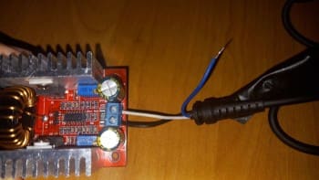

Сообщение Mark342 » 29 янв 2023, 23:02
Пробовал подключать плюс и минус но ноут не видит заряд и никак не реагирует, что делать?
P.S. Нотбук HP Pavilion gaming 15, преобразователь на TL494

Сообщение ПАВ » 30 янв 2023, 15:01
А подробнее можно- что ЭТО слева, зачем, для чего и от чего ОНО запитано, что есть зарядный кабель, к чему подключен?

Сообщение Mark342 » 30 янв 2023, 17:12
ПАВ писал(а):Источник цитаты А подробнее можно- что ЭТО слева, зачем, для чего и от чего ОНО запитано, что есть зарядный кабель, к чему подключен?
Слева повышающий преобразователь dc/dc с 12v до 19.5v(в моем случае), запитуется с АКБ, хочу заряжать ноутбук во время отключения света с АКБ, для этого использую вот этот преобразователь, он на базе микросхемы TL494, зарядный кабель DC для ноута 4.5x3.0 специально для продукции HP(снизу под фото я это писал)

Сообщение aleksey.RU » 30 янв 2023, 18:55
1. В отверстии разъёма +19,5В, снаружи идет минус. Не попутали?
2. Напряжение на синих клеммах под нагрузкой должно быть 19,5В
3. Лишний провод может быть экраном кабеля

Сообщение TOPMO3 » 30 янв 2023, 19:21
Mark342 писал(а):Источник цитаты Пробовал подключать плюс и минус но ноут не видит заряд и никак не реагирует, что делать?
А какая мощность на выходе у преобразователя?
Напряжение на выходе проверяли, с подключенным ноутбуком?
Прошлым летом, у меня вышел из строя БП ноутбука (на огороде), валялся тама другой, не помню по какому случаю купил и привез ... унего напруга соответствовала 19,5 вольт, а вот ток был меньше (кажись 2, 5 ампера - против нужных 4,7А) ... так после подключения к ноуту, напруга упала до 18 вольт и ноутбук тоже не реагировал.
Может и у Вас такая же фигня - току не хватает. :pardon:

Сообщение ПАВ » 30 янв 2023, 20:06
Если инвертор такой простой- воткнул и забыл, зачем в кабеле три жилы, а не две? Что там- справа, на втором конце кабеля?
... использую вот этот преобразователь, он на базе микросхемы TL494, зарядный кабель DC для ноута 4.5x3.0 специально для продукции HP(снизу под фото я это писал)...(с) используете, или собираетесь? И что есть кабель ...4,5х3,0?

Сообщение Mark342 » 30 янв 2023, 20:19
с мощностью все ок, 7 ампер(столько и нужно для моего ноута), напряжение 19.5 вольт под нагрузкой тоже, думаю тут дело все таки в третьем проводе, его нужно куда то присобачить но пока не понимаю куда

Сообщение Mark342 » 30 янв 2023, 20:21
ПАВ писал(а):Источник цитаты Если инвертор такой простой- воткнул и забыл, зачем в кабеле три жилы, а не две? Что там- справа, на втором конце кабеля?
В кабеле три жилы потому что особенности зарядок у ноутбуков HP такие, купил инвертор думал проблем не будет, оставлю третий провод болтаться но нет, не вышло. По поводу вашего вопроса - собираюсь использовать только(вот как раз решил попробовать и не вышло), Кабель со штекером размером 4.5*3.0 мм

Сообщение TOPMO3 » 31 янв 2023, 19:59
aleksey.RU писал(а):Источник цитаты 1. В отверстии разъёма +19,5В, снаружи идет минус. Не попутали?
Буквально сегодня наткнулся (РадиоКот) на такое ...
"Я чинил буки и зарядки от всяких производителей, у всех плюс в центре(это из двухпроводных!) в трехконтактных-в центре сигнальная.... ну и был один ноут, не помню что за фирма, так вот там да, плюс был на внешней оболочке, внутрений был минусом..... это я понял когда отпаял шнурок и тыкнул к БП проверить ноут.... отделался лёгким испуком, сработала защита в БП и защитный диод в ноуте, а то мог-бы попасть на клиентский ноут."(с)
Похоже у ТС это не третий лишний, а "сигнальная".

Сообщение aleksey.RU » 31 янв 2023, 20:25
Валялся у меня старый зарядник 5В 2А без корпуса от смартфона. Решил сделать и воткнуть в корпус.
Собрал, подключил УСБ маму, подключил УСБ тестер, нагрузку. Зараза, больше 0,5А не выдаёт. Оказалось, что минус нужно соединить корпусом УСБ. Иначе смартфоны не берут 2А. А что там, у ТС ХЗ. Даже фото разъёма нет.
