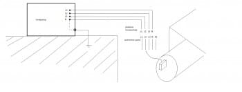

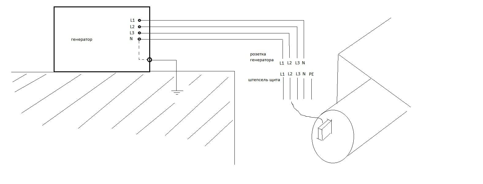

Привет всем. Имеется технология микротуннелинг. Например проход полой трубы (скажем диаметр 2 метра) под автострадой.
Вырывается сбоку автострады яма, выкапывается в стенке ямы круглешок, в него вставляется труба перпендикулярно автостраде, в трубе находится землеройная машинка и трубу толкает гидравлика. Как только труба продвинется вперед - гидравлический толкатель возвращается назад, вставляется новый кусок трубы и опять толкатель толкает вперед уже две трубы, в головной трубе по прежнему землеройная машинка с человеческим управлением (это примитивный микротуннелинг). Грунт может удаляться разными способами, ну например, примитивный конвейер или тележки. Кабель питания машинки и света в головной трубе все время наращивается естественно.
Так вот мне надо запитать щит в этой головной трубе (свет, мотор трехфазный и прочая нагрузка). Из генератора наверху выходят три фазы и ноль. Сам корпус заземлен - вбито в землю заземляющее устройство. Ноль в генераторе тоже соединен с землей (90% но не 100 - еще проверю). Т.е. кабель 4 жильный.
От щита нагрузки в трубе выходит кабель 5 жильный (там еще предусмотрен проводник PE).
Так вот вопрос: могу ли я использовать систему TN-C в данном случае - т.е. я соединю в щите (который внутри трубы) клеммы ноль и PE. А приходить из генератора будет только нейтраль?...

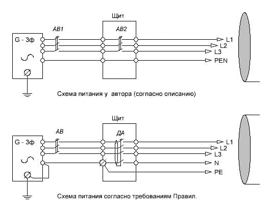

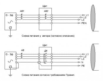

RuslanK писал(а):Источник цитаты... Из генератора наверху выходят три фазы и ноль. Сам корпус заземлен - вбито в землю заземляющее устройство.
Гм ... у Вас труба стальная в земле - можно и его использовать, как заземлитель. :wink:
RuslanK писал(а):Источник цитатыНоль в генераторе тоже соединен с землей (90% но не 100 - еще проверю). Т.е. кабель 4 жильный.
Проверьте обязательно и ... еще раз, уже на выходе поставьте перемычку на "нейтраль" и "землю". Отлично, что кабель пятижильный! :good:
RuslanK писал(а):Источник цитатыТак вот вопрос: могу ли я использовать систему TN-C в данном случае - т.е. я соединю в щите (который внутри трубы) клеммы ноль и PE. А приходить из генератора будет только нейтраль?...
Зачем?!!!
У Вас уникальная возможность, использовать самую безопасную систему TN-S ... а Вы пытаетесь использовать не рекомендуюмую (кажись даже запрещенную уже) систему TN-C. :fool:
Зачем?!!!
Не не, труба там бетонная
Судя по всему я ошибся, у дизель-генератора не соединены ноль и земля.
Интернет дает, что по ПУЭ TN-C в промышленности использовать можно. Нельзя в квартирах сейчас, т.к. обычные жильцы не проконтролируют обрыв нуля и кого-нибудь убьет от стиралки, например (при обрыве нуля), а на промобъектах предполагается постоянный контроль - вроде такая логика у них.
А почему TN-S - самая безопасная, или имеется в виду из систем TN?
В итоге организовал систему TT - чем она хуже TN-S?

Сообщение TOPMO3 » 14 фев 2023, 21:31
RuslanK писал(а):Источник цитатыИнтернет дает, что по ПУЭ TN-C в промышленности использовать можно. Нельзя в квартирах сейчас, т.к. обычные жильцы не проконтролируют обрыв нуля и кого-нибудь убьет от стиралки, например (при обрыве нуля), а на промобъектах предполагается постоянный контроль - вроде такая логика у них.
Это где такую ересь выкопали?!! Вы кто по специальности, кому у вас доверили электробезопасность работяг?
Господи ... электрики с интернетовским образованием ... если что (т.т.т. конечно) оправдываться интернетом будете?
Вам ГОСТы и ПУЭ пересказать?

RuslanK писал(а):Источник цитаты В многофазных цепях в системе для стационарно проложенных кабелей
Или я еще не проснулся, или на картинке автора речь не об стационарном варианте?

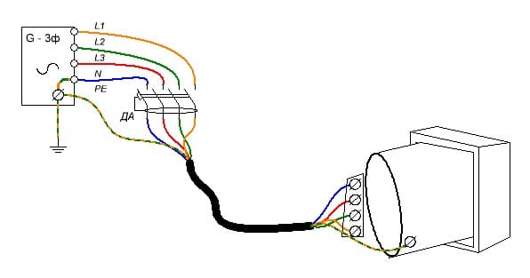

RuslanK, есть ТЕХНИЧЕСКИЙ ЦИРКУЛЯР № 10/2006 «О схемах временного электроснабжения строительных площадок»
Технический циркуляр № 10/2006 одобрен заместителем руководителя Федеральной службы по экологическому, технологическому и атомному надзору Светлицким С.Ю. и утвержден президентом Ассоциации «Росэлектромонтаж» Хомицким Е.Ф.

При питании от автономного источника выполняется только защита от замыкания фазного провода на землю (см. выше). Генератор, как правило, должен быть с защитой класса II.

Для защиты персонала на строительных площадках от поражения электрическим током при повреждении изоляции оборудования, для обеспечения безопасности кроме требования по выполнению автоматического отключения питания следует выполнять повторное заземление.
Повторное заземление выполняется для всех устройств ввода и распределительных устройств. Данное требование связано с тем, что в указанных электроустановках высока вероятность повреждения временных питающих и распределительных линий и, как следствие, возможно нарушение (обрыв) защитного РЕ-проводника.
При обрыве РЕ-проводника установка со стороны потребителя переходит в режим работы системы с изолированной нейтралью IT. Параметры повторного заземления в этом случае следует выбирать в соответствие с требованиями п. 1.7.163 главы 1.7 ПУЭ седьмого издания, то есть не более 25 Ом.
Возьмите его за основу, но если ГОСТ на данный момент предъявляет более жёсткие требования, то применять следует требования ГОСТ.
Для вас ключевые слова:
Наружняя электроустановка, временная, Особо опастная, строй площадка, сырость
И решив вопрос с заземлением не забываем про Вырвнивание потенциалов
Это когда стоишь в воде и грязи, держишься за буровую, коснулся мокрой бетонной трубы, а тебя пиз...т обычные 20-40В.
А это когда контур на генератор за 300м от шахты
Посмотрите ГОСТ 28298-2016 Заземление рудничных электроустановок. Технические требования и методы контроля

ПАВ писал(а):Источник цитаты
Мине все таки интересно ... "вам всем шашечки или ехать?"(с) ... можно долго обсуждать всякие пункты и сравнивать их понимание.
Задачи стоящие перед электриком, по приоритетам:
1. безопасность жизни работяг;
2. сохранность линий питания и ИП.
Автор, имхо, "чайник" в вопросах электробезопасности ... сужу по его словам
"А почему TN-S - самая безопасная, или имеется в виду из систем TN?
" (с)
Честно признаюсь, попытался нарисовать в системе ТТ , у меня не получается ... это как внутри трубы (постепенно передвигаясь вперед, забивать кажный раз "местное" заземление? Да и какой смысл от этого заземления в трубе, если автор, у генератора заземлил только корпус!
У человека изначально имелся пятижильный кабель (уже подсказка) ... так нет ведь, надо ему интернетов начитаться и соорудить не понятно что, не относящее ни к одной системе. И самое главное дума о главном приоритете - отсутствует вообще как класс! :fool:

Согласен. У меня - не стационарный вариант. Но я и не говорил, что использую TN-C. Мы дискутировали в принципе о разрешении/не разрешении ее использования. И я кстати не ратую за эту систему - просто хочу узнать на форуме мнение опытных людей по поводу того, насколько легальна эта система. Ок, принял, ПУЭ - это плохо в данном случае. Оно и логически понятно, что система TN-C - не очень, но лучше знать обо всем этом и с точки зрения нормативов.
" (с)
Заземление потребителя организовано вне трубы, к нему идет заземляющий провод от потребителя (90 метров), 16мм2, который постепенно разматывается по ходу удлинения трубы. Про заземление генератора - "только корпус" - посмотрю - спасибо.
Молодцы, все строгие на форуме - это правильно :yes: . Но все таки - почему TN-S - лучше, чем TT)))??
открою страшную тайну - когда я приехал утром на стройку - они работали там с одной нейтралью сначала - вовсе без земли)
Рисунок правильно нарисовали, только щит находится в трубе и заземление у него есть - как я сказал - провод идет от него наружу из трубы к заземлению - получается это ТТ - одна из систем заземления - почему нельзя так?
- Как это понять ... имеется пятижильный кабель и плюс еще, отдельный провод в 16мм.кв.?
- Какой смысл разматывать этот "заземляющий провод", если у вас нет "глухозаземленной нейтрали" ????
Но все таки - почему TN-S - лучше, чем TT)))?? - Почему я должен пересказывать Вам Правила ... когда Вы сами, задавая вопросы не озвучиваете имеющееся в щитке защитную аппаратуру
... я знаю, что тама должно быть, а что есть, мне не видно ... а гадать не научен.
- Открою страшную тайну они могут работать вообще без земли ... достаточно иметь РЕ в кабеле, и соответствующее оборудование в щитке.
Никакого ТТ у Вас не получается.
Какой смысл от этого провода? Расскажите, куда пойдет ток, если там в трубе, на этот провод замкнет фаза? Объясните зачем ток должен идти по этому проводу, что ему там надо?
Мои вопросы "детские", уровень школьной программы по физике.

Ну ок. ТТ не получается, т.к. забыта "мелочь" - ноль источника должен быть глухозаземлен. Согласен. Не прав. Но тогда только сейчас мне пришло в голову, что не понимаю - зачем заземлять нейтраль при системе ТТ. Ведь при пробое на корпус питающей электроустановки - ток уйдет в землю по своему местному заземлению. При пробое на корпус на приемнике - ток тоже уйдет в землю. Ведь ток уйдет в заземляющий контур в таком случае, или и здесь пробелы у меня, ток всегда туда ходит, если не ошибаюсь. Тогда зачем заземлять нейтраль при ТТ?.. Для избежания перекоса фаз?... Хотя тогда это и TN-S касается. Случилось страшное - я не знаю зачем заземлять нейтраль.
Кабель не пятижильный у меня в наличии - в том то и дело. Все куски 4 жильные, только из щита потребителя пятижильный кусок торчит.
И отвечая на Ваш вопрос - если в трубе на заземляющий провод замкнет фаза - почему ему идти по этому проводу.... - потому что заземляющий провод выходит из трубы и подключен к заземляющему устройству. Разве току не захочется пойти в заземляющее устройство?

Сообщение TOPMO3 » 15 фев 2023, 21:57
RuslanK писал(а):Источник цитатыНу ок. ТТ не получается, т.к. забыта "мелочь" - ноль источника должен быть глухозаземлен. Согласен. Не прав. Но тогда только сейчас мне пришло в голову, что не понимаю - зачем заземлять нейтраль при системе ТТ. А кто Вам сказал, что при системе ТТ, надо заземлять нейтральный провод? На этом форуме, Вам никто не предлагал организовывать ТТ, как я понял, Вы это вычитали, где-то, с интернета.
Случилось страшное - я не знаю зачем заземлять нейтраль. Это, Ваше "незнание", относится к ситуации с трубой или "незнаете" вообще?
А что, там ток найдет?
