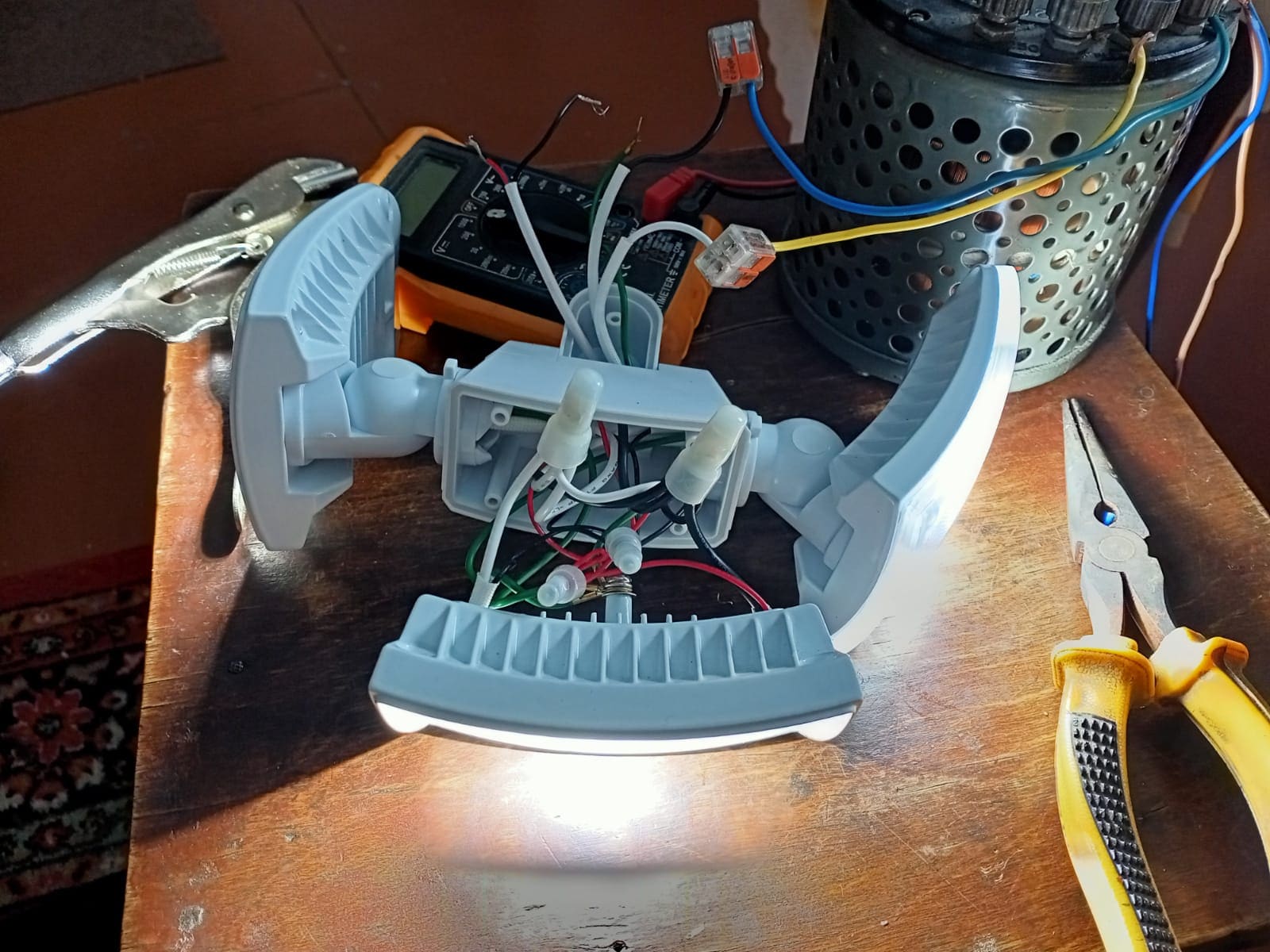

Инструкция или схема на светильник LED SENSOR LIGHT LAMPARA LED CON SENSOR
Сообщение Виталий123 » 24 фев 2023, 14:13
Уже получается, половину запустил
Сообщение ПАВ » 24 фев 2023, 15:03
А вы в курсе, что ЛАТР опасен, т.к. связан с сетью и удар током очень даже легко. Надо понимать, что им вы заменили балласты? И как оганичен ток через СД?
