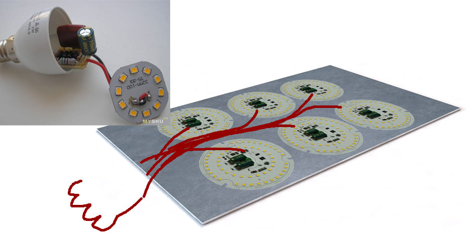

С старой работы осталось много лампочек LED, некоторые с горелыми диодами но с перемычками. но ват мало. и цоколя разные e14 или GU5.3 .
И вот такой вопрос всплыл.
Могу ли я повынимать все платы без драйвера и присобачить их на один железный щит или радиатор (как лучше не знаю), параллельно, чтоб если одна сдохнет щит продолжал гореть.
и у всех одинаковое напряжение , или лампы разные ?
У меня стеллаж с рассадой и полками по 40см , и чтото не хочется городить над ними кучу лампочек.
Я там картинку кину чтоб точнее описать что хочу сделать.

если правильно подключить (ток, напряжение), то ничего они не будут грется - лампы пластиковые.
Как подключать планировали?

Фтарое- в лампах могут и применяются единичные элементы с разным напряжением- 3 или 6 вольт, разными токами. Единичные элементы могут дохнуть и по одному, и несколько сразу и чаще всего с перегревом, т.к. в полупроводниковых элементах электрический пробой может быть обратимый, тепловой- необратимый, после чего п/проводник становится или проводником, или изолятором...
Третье- сначала их нужно отпаять с подложки не перегрев/угробив, затем отобрав по параметрам, и потом только слепив нечто новое, обеспечив требования и по току, и по отводу тепла. Есть такая возможность- источник тока и проч.? Лепите.
ПыСы- не проще и дешевле взять СД линейки на мет. ленте и липучке, их полно всяких и разных и собрать с них что угодно?

Вскроете- увидите- и количество, и размеры разные. См.выше.

Я не хотел выпаивать , просто приклеить платы на термоклей или термопасту на алюминиевый лист или радиатор , чтобы не урезать высоту полок.
Брать то что-то готовое всегда проще, но затратное ...усь с тем что имею
Но сегодня ковырнул , замерил напряжение и понял дело гиблое. Так изгаляться я не буду , скорее переделаю сами полки , насверлю дырок под патроны и максимально утоплю их. Ток вот цоколь gu5.3 немного ненадёжно без самой рамки, ну ничего справимся. Спасибо за внимание
